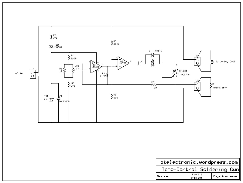

cvetanmu - специалист
Това е и схемата на конрадския поялник.
Правих я и си работи чудесно.

Не искам до се правя на "умен", но темата набъбва, като все още всеки дискутира каквото му е на ума, изпускайки някои (основно 2) подробности.
Да опитам. Според мен не е лошо при избора да се отчетат (без да се задълбочавам в терминологията):
1. (С) Поялници без регулиране. Шнур, дръжка, нагревател, човка.
2. Поялници С регулиране. Тук въпросът е регулиране на КАКВО И КАК?:
2.1. С регулиране на "мощността" - упоменаваните в темата димери, от прахосмукачки, китове и т.н. Въпросните дори и мощността регулират "условно" - доколкото захранването е постоянно. Натоварването на човката, околната температура и т.н. остават на проба/грешка. Теоретично са БЕЗ обратна връзка по температура. На този принцип работят обикновените котлони на печките.
2.2. С регулиране (стабилизация) на температурата. За целта е необходим някакъв ТЕРМОДАТЧИК, следящ действителното състояние на човката в променяща се среда - ОБРАТНА ВРЪЗКА, което Стефанов няколко пъти споменава.
Тук по евтините модели са без обозначение за абсолютната температура - само някакви степени, които веднъж установени компенсират основните изменения в средата. На подобен принцип са бойлери, духалки, конвектори и др.
По-скъпите варианти са с възможност за задаване на действителната температура. Вариантите са доста. Аз например имам един стар Велер, за който се закупуват (сравнително скъпи) отделни човки според температурата (вграден елемент на Хол) и дебелина, според предназначението. Нататък схемата е супер елементарна.
