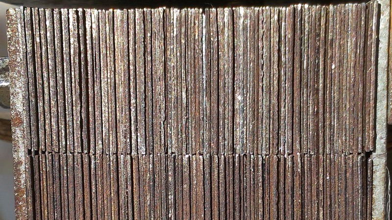

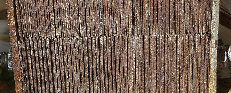

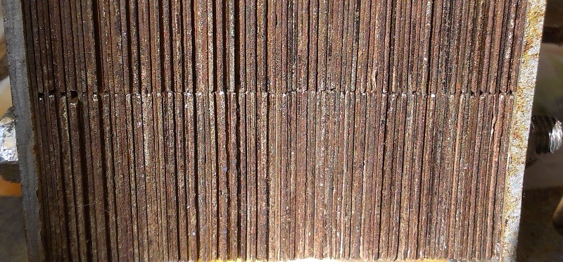

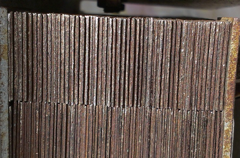

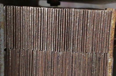

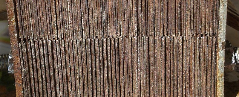

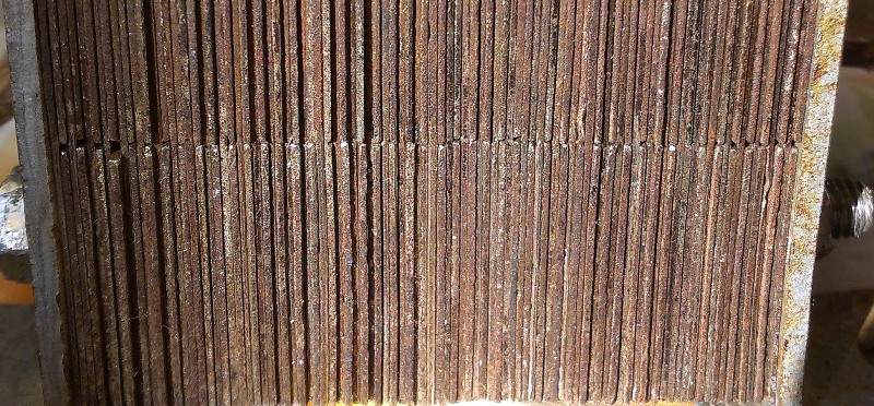

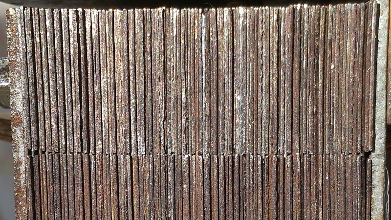

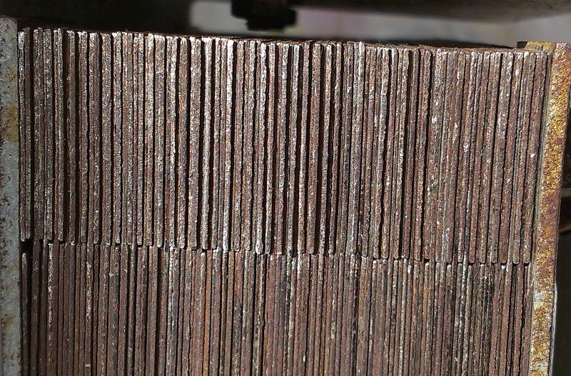

Ще наместя ламелите, но утре. Не е редно вечерта да блъскам с чука, дори и през дъска. Ако беше друго може и вечер, но с чука....Тогава ще опитам дали загрява и ще му измеря тока отново.
Малко се забавих, но да споделя резултатите.
Стегнах ламелите и запуших междините доколкото можах.
Спря да шуми. При включване се чува малко и веднага спира.
Тока на празен ход стана 0.2A. Измервано с цифров и стрелкови амперметър.
За проба измерих тока на друг траф(купешки, оригинален) със подобна мощност и той е някъде толкова.
Възможно ли е да е заради по-малкия брой навивки за волт?
Е ами както казах набиването на ламели и стягането са много важни и от тях зависи токът на празен ход.
Пък и MamaMy каза че желязото на тия магнитопроводи не е много читаво и нямам причина да не му вярвам.
Аз не съм човъркал подобни. За навивките не знам. Не съм си играл да ги смятам. Ако са малко, токът на празен ход ще се качи.
Ами пусни го да поработи на празен ход и виж дали ще грее.
ESPACE - майстор
Че ще грее, ще грее. Доста са 200мА. Лошото е че няма да успееш да ги смъкнеш още и MamaMy е прав за желязото.
shadow__01 - майстор
ESPACE написа:
Взе че позна. След 20-30 минути на празен ход загря малко. Не е много, но се усеща при допир.

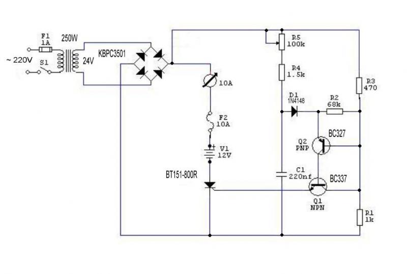

Смятам да правя тази:
Зарядно за акумулатор.jpg (27.87 KиБ) Видяна 3862 пъти
Напрежението на празен ход е 21V а под товар може би ще падне на 19V.
Във същата схема BG вариант пише 21V. Не знам колко ще трябват, но ще се установи опитно.
