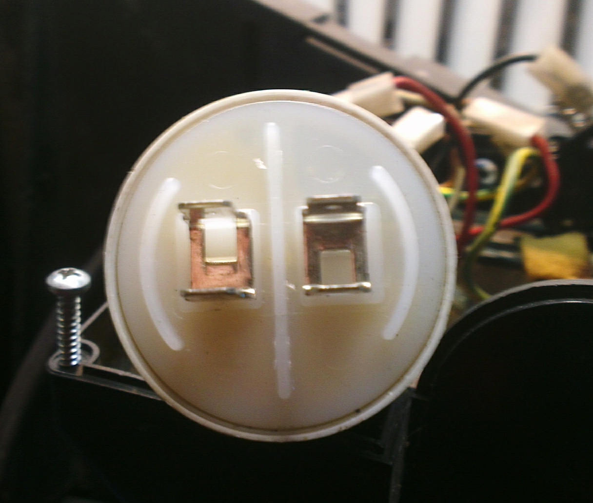

emo_peev - специалист
Ето снимка на кондензатора, чак сега успях да я кача:
GalinBelos - специалист
Сигурен ли си че това са два кондензатора в един корпус? На мен по снимката ми прилича на единичен кондензатор.
Върху корпуса на кондензатора трябва да има нарисувана схемичка , можеш ли да я пуснеш ?
alsted - майстор
Не е лошо да четеш назад :idea: Не забеляза ли, че в твоя чест се е водила цяла дискусия :stock1:
Виж какво ти казвам тук. Този кондензатор и според мен изобщо не е двоен. Мерни на съпротивление между всички изводи и ни осведоми за резултата ако обичаш.
И да тия пуска и да не ти я пуска това си е единичен кондензатор. Сигурно не е оригиналният. Ако оригиналният е бил двоен де, а не два отделни.
