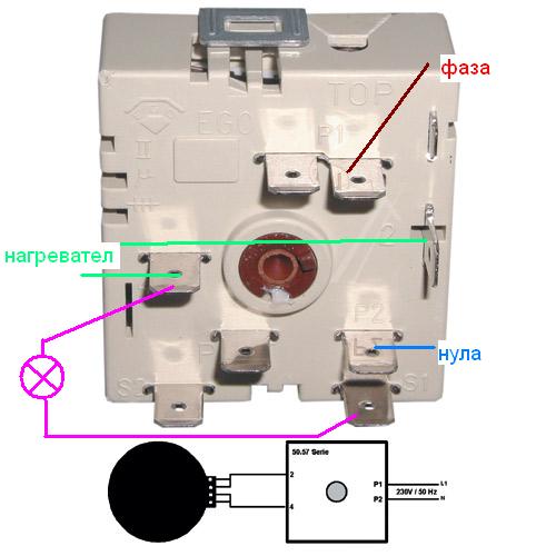

И все пак как да регулираме мощността на котлона?
Сетих се, че преди години купих на майка ми български регулатор на мощност за 220 променливо напрежение. Вътре беше с Т7-4 два броя. Майка ми го ползваше като си стерилизираше бурканите (вареше). Като заври водата да намалява мощноста на нагревателя, за да поддържа бавно кипене. Нагревателя - макара с реотан 2 киловата (имаше нейде тема за такива). Години го ползва докато не го заля с вода. Устройството приличаше на по-голям разклонител, но отдавна не съм виждал по търговската мрежа. Идеално е за котлон до 2000 вата. За лампи и механизми с двигател не става, защото е на принципа на ШИМ - изработва управляващи тиристорите импулси с различен коеф.на запълване. Само дето импулсите са с честота под 1 херц и ако го свържеш към лампа става цветомузика в меланхоличен такт :lol:
Общо взето степените на керамичните ми котлони работят с видимо същия ефект, въпреки различния принцип на управление - импулс включено/загряване, последван от импулс престой/изстиване.

ivanovbg - майстор
kozl написа:
Най лесния начин да стане двустепенен котлона е с 10 амперов диод. Все пак питащия не е писал кой модел му е печката.

Също така има голям избор от китове за сглобяване и сглобени такива. Сега като се замисля електронните регулатори не са особено подходящи в дадения случай. Предполагам че този тип печки нямат кой-знае каква термоизолация и на платката и елементите по нея хич няма да им хареса да бъдат редовно изпичани. :-D
Решението е диода е един евтин и работещ вариант, но с ограничени възможности. Ще има само две степени на мощност. Хората отдавна са го измислили ама не се сетих навреме. Напълно логично е да се използва ключ от печка с керамичен плот.
http://www.rosi-995.com/index.php?route ... uct_id=419
http://nikelectric.com/product_info.php ... ts_id=1096
Необходим е такъв за плоча с един кръг. Захранването се подава на Р1 и Р2. Изводите на плочата(нагревателя) се свързват на 2 и 4. Ако иска и контролна лампа за включено положение, тя се свързва на изводи S и 4. Ето и схемата на свързване. Там не е дадена контролната ламба.
Керамичен полот една зона.JPG (28.88 KиБ) Видяна 1681 пъти
gogo7777 - майстор
Я ме светнете малко за тия ключове. Реостата паралелно на нагревателя ли е свързан (инак много топлина отива в ключа)? Т.е. реостата е с по-голямо съпротивление от това на нагревателя. Но тогава нагревателя трябва да е с малка мощност (най-ниската степен на котлона) и намаляйки съпротивлението на реостата се увеличава мощноста на котлона. Така ли е или съм в грешка......... :?
