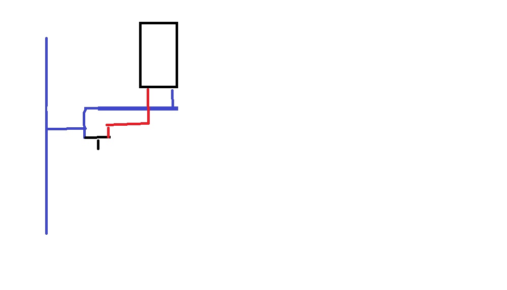

MIRO_073 - майстор
Някои може ли да каже кой е пътя с по-малко съпротивление? :-D
Без име.jpg ss.jpg (16.5 KиБ) Видяна 2078 пъти
gogo7777 - майстор
Може да е от ключа, ако е двоен и прекъсва и нулата.
fox_vt - майстор
Другия вариант е да е добре нулата но нагревателя да е започнал да пробива към водата и зануляващото мостче между фланеца и нулата да не е свързано :?
пп миро в тая схема няма значение но обикновенно пътя на топлата тръба е по дълъг и може да е с малко на по голямо съпротивление.Но това е изключва заради цитата който постнах по нагоре.
