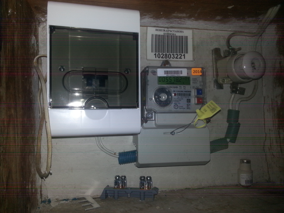

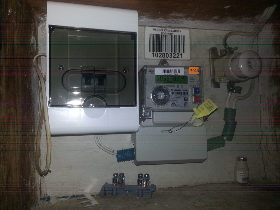

Днес пробвах кабелитеи кое къде отива и извод №1. Кабелите, които тръгват след 2та бушона по 25А (условно А1 и А2), не са 2,5мм а 4мм. Това е добра новина.
Иключих първия бушон (А1) и като очаквах спря захранването на втория етаж и към гаража. После тръгнах към вътрешното ел. табло. Там има 4 бушона. (тогава обратно включих бушона долу (А1)) и започнах с един фазомер да гледам като изключвам бушоните от ел таблото, кое къде прекъсва. Стигнах до извода, че има (1 главен), 1бр за едната стая, 1бр за другата стая и 1 за осветлението. Не казвам какви ампери,понеже предишните собствецини ги бяха наблъскали с малки жички и бяха станали като 200 амперови... ужас.. това обеснява, защо като претоварех мрежата горяха долните бушони А1 и А2, а не от ел.таблото.
И така.
Смених А1 и А2 с авотматични и понеже един от отговорите в тази тема беше за (4мм2 - 35А) си позволих да сложа 32А прекъсвачи.
Горе на ел. таблото сложих нови на стая по 25А. и един малък за осветлението.
този дето е уж главен - хал хабер си нямам за какво е.
Така, до тук добре. Ама когато включих А1 (стария 25А, сега 32А) и си мислех, че като изключа горе от ел. таблото тоз уж главния, няма да има ток и долу в гаража (където апропо е бойлера (3kw)). Да, ама не. В гаражи си имаше...
Явно от А1 една фаза се качва към 2рия етаж, и още една надолу към гаража някъде се разделят в някоя разпределителна кутия. А2 е за 1ви етаж.

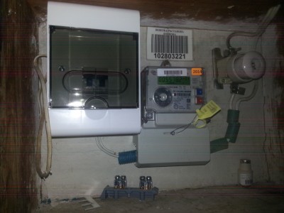

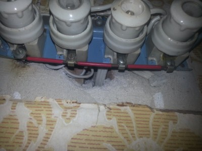

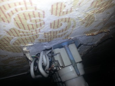

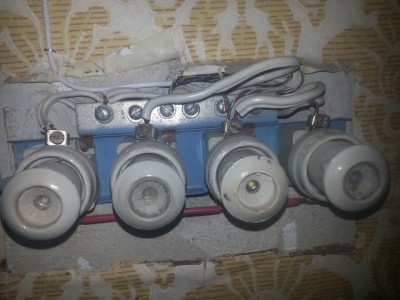

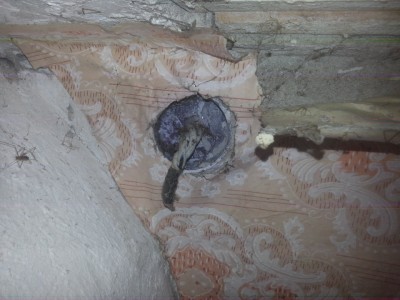

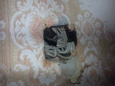

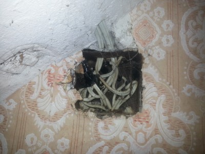

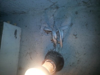

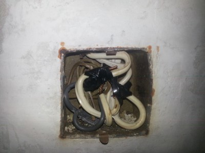

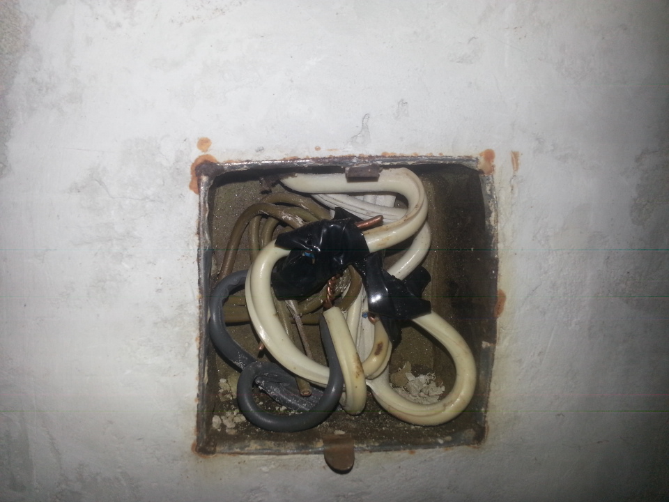

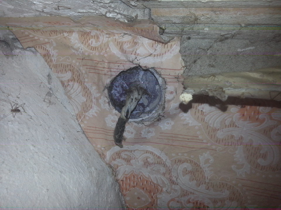

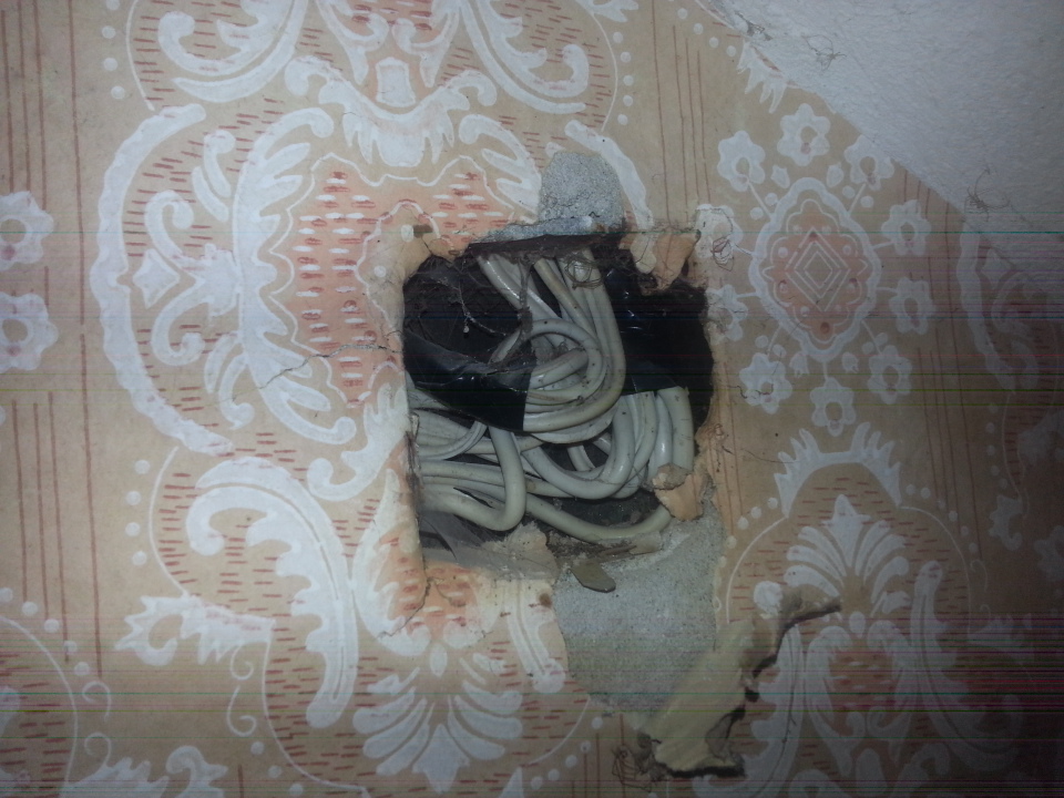

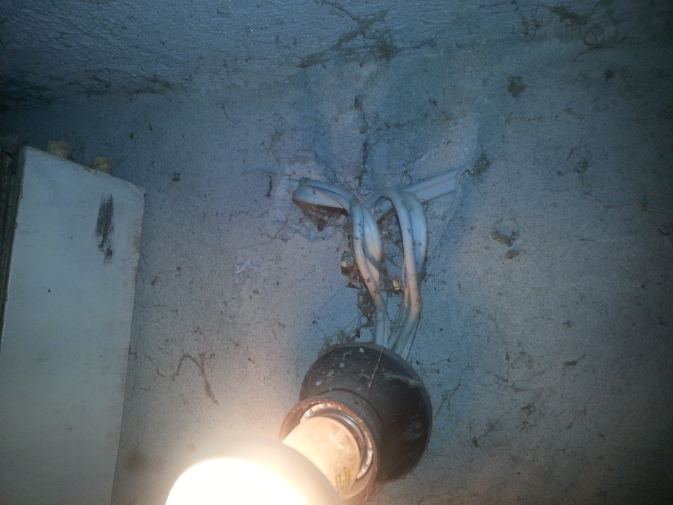

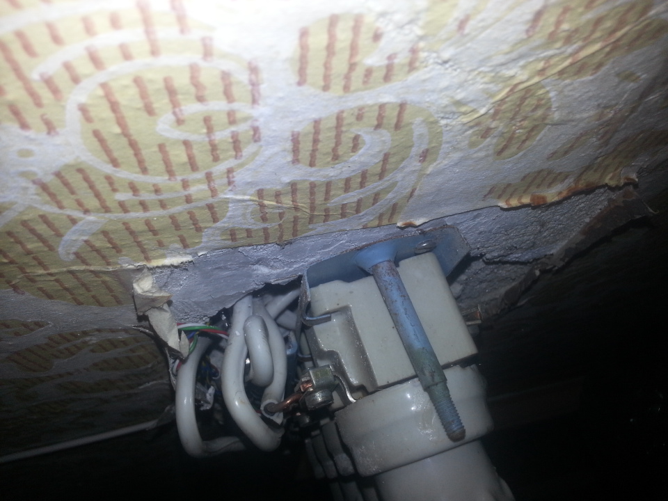

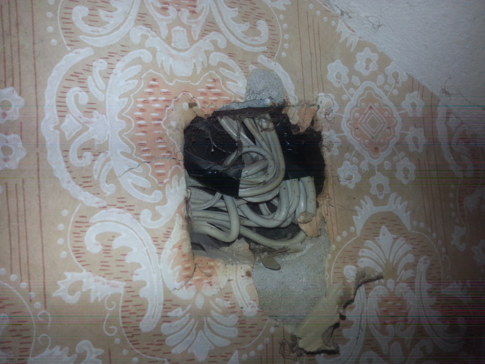

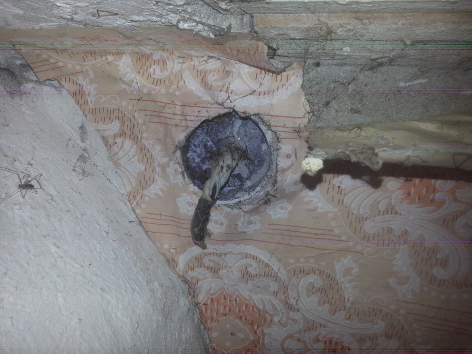

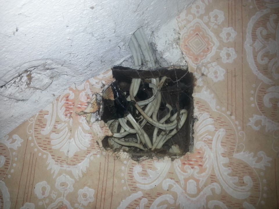

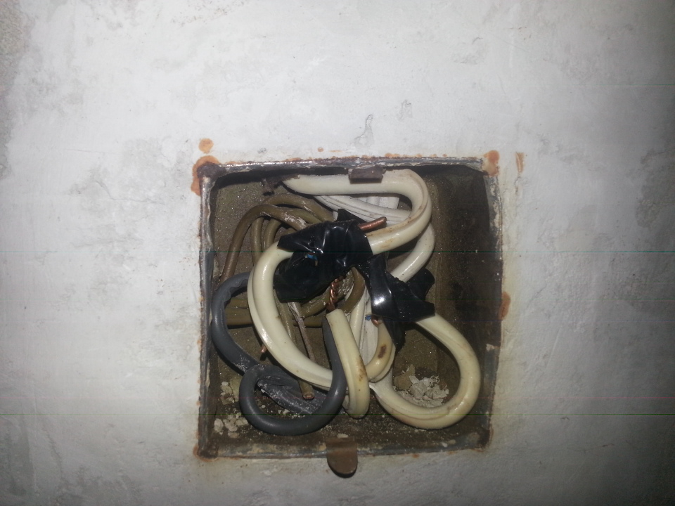

Качих малко снмки от окабеляването в гаража. И аз не намирам логика, но както казвате може да е направено в последствие.
От тъй нареченото ел табло на 2рия етаж от главния излиза един проводник само. В следващия пост ще сложа и от там снимки, че само до 5 може.
Аз претърсих къщата няколко пъти и друго ел. табло не намирам. Явно е само това. И не мога да си обесня как ще направят ел. табло за 2 стаи за спане, а няма да направят ел табло за А2 където е кунята с уредите...
Друго обяснене от това да е вързано в някоя ел кутия не виждам. Снимал съм ви ги в последователен момент от А1 и А2 таблото към гаража. Ама там има твърде много кабели в тези кутии, за да е само за 3 последователно вързани лампи и 1 контакт... вероятно от тези кутии отива и към ел, таблото на 2рия етаж.

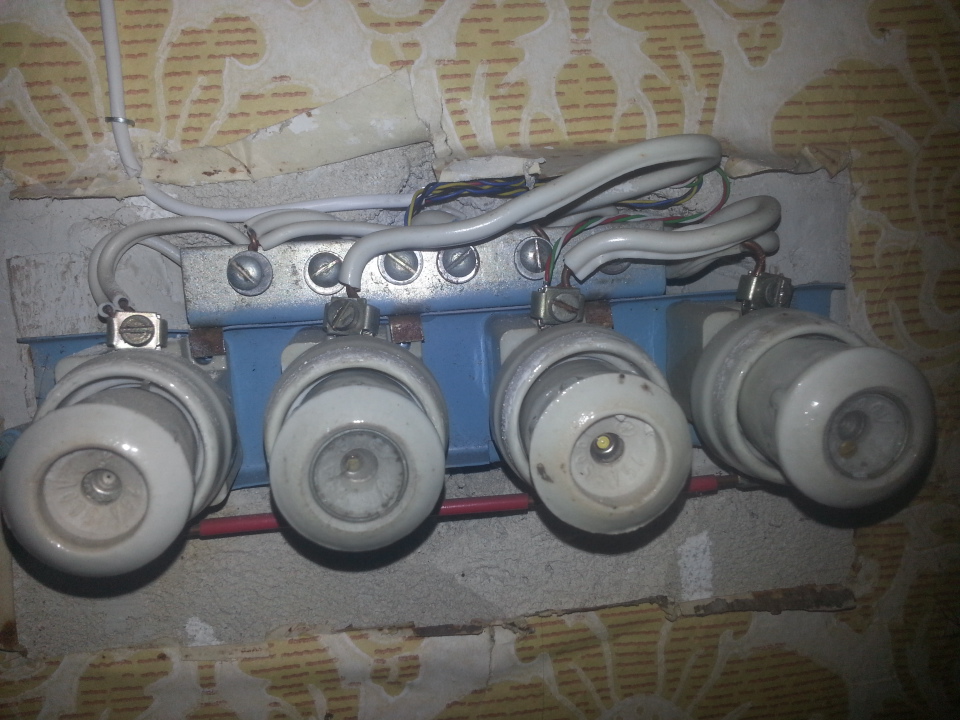

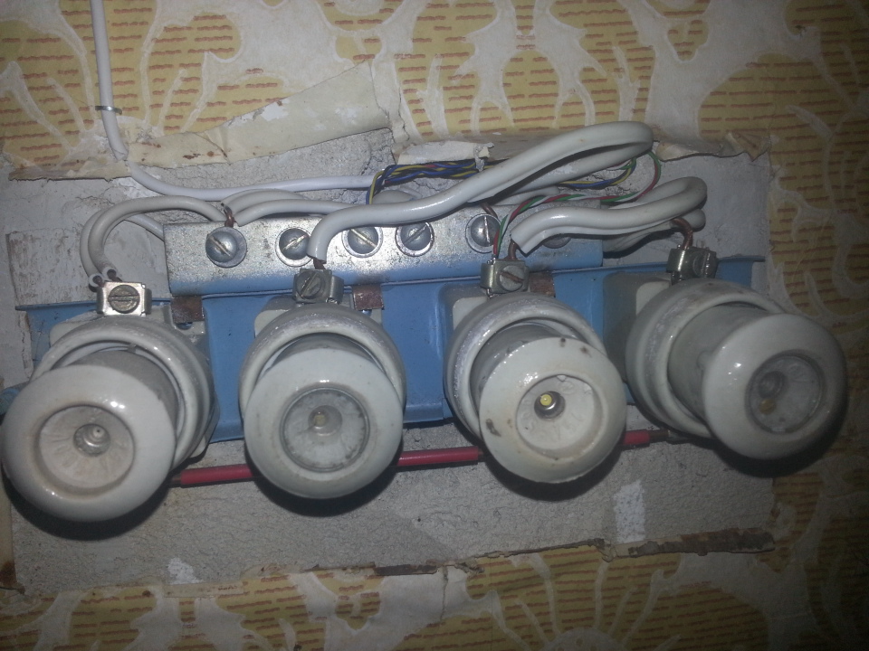

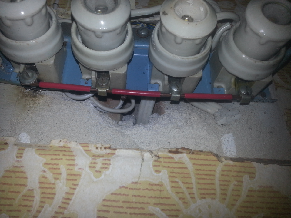

Снимки от ел. таблото на 2рия етаж.
IMG_20160522_215633.jpg Това го снимах за да е ясно, че са последователно вързани лампите.

Може да откриеш от коя кутия е, но иска много ръчкане,трябва при изключено зхранване в целият апартамент да разкачиш всички връзки в кутиите на втори етаж като ги маркираш кой с кой кабел е (за да може после да ги възстановиш) и после в гаража на входа кабелите се дават на късо,след което с един мултицет на омммер мериш в кутиите на втори етаж и там където уреда отчете нула ома,пълна връзка това е кабела към гаража,не виждам причина да остане и така свързан и при мен гаража е свързан от разклонителна кутия на първият етаж от къщата и няма никакъв проблем ако кабела е 4мм2 няма проблем,предполагам,че няма да включваш ярномелка в гража :wink:

Първо: Лоша новина за главното захранване. Главният предпазител не бива да е 63А, защото захранващият мостов кабел в дясно е 4мм2 или 6мм2. Подходящият предпазител е макс 35А. Основата за 63А поема вложки 35А, 50А и 63А, затова на нея пише 63А.
На дъното на всички основи има една ламаринена скоба като щипка. Тя е измислена от Сименс (този тип предпазители са тяхна разработка, но са копирани от много производители), за да се сложи една порцеланова ограничителна шайба. Тази шайба съответства на диаметъра на шапката на вложката и не позволява да се сложи вложка за по-голям ток, нищо, че основата може и повече. Такива вложки никога не са се произвеждали и продавали в България, защото са сметнали, че ще бъдат побългарени. Бичили са инсталациите с дебели жижи за да носят подсилени с тел башони и да има по-малко работа за пожарната.
