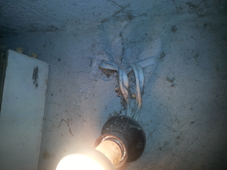

Сега по същество за моя случай:
Днес пробвах кабелитеи кое къде отива и извод №1. Кабелите, които тръгват след 2та бушона по 25А (условно А1 и А2), не са 2,5мм а 4мм. Това е добра новина.
Иключих първия бушон (А1) и като очаквах спря захранването на втория етаж и към гаража. После тръгнах към вътрешното ел. табло. Там има 4 бушона. (тогава обратно включих бушона долу (А1)) и започнах с един фазомер да гледам като изключвам бушоните от ел таблото, кое къде прекъсва. Стигнах до извода, че има (1 главен), 1бр за едната стая, 1бр за другата стая и 1 за осветлението. Не казвам какви ампери,понеже предишните собствецини ги бяха наблъскали с малки жички и бяха станали като 200 амперови... ужас.. това обеснява, защо като претоварех мрежата горяха долните бушони А1 и А2, а не от ел.таблото.
И така.
Смених А1 и А2 с авотматични и понеже един от отговорите в тази тема беше за  (4мм2 - 35А) си позволих да сложа 32А прекъсвачи.
Горе на ел. таблото сложих нови на стая по 25А. и един малък за осветлението.
този дето е уж главен - хал хабер си нямам за какво е.
Така, до тук добре. Ама когато включих А1 (стария 25А, сега 32А) и си мислех, че като изключа горе от ел. таблото тоз уж главния, няма да има ток и долу в гаража (където апропо е бойлера (3kw)). Да, ама не. В гаражи си имаше...
Явно от А1 една фаза се качва към 2рия етаж, и още една надолу към гаража някъде се разделят в някоя разпределителна кутия. А2 е за 1ви етаж.
Днес четох и говорих с хора, идеята която дадохте за отделен кабел към гаража е най-добре. Ама как да го направя? Да пусна отделен кабел и така след 63А-та, до А1, А2, да сложа и още един А3. И от там най-логично ми се вижда да намеря в коя разпределителна отива към гаржа и да го вържа там. ама как да го намеря, как да го прозвъня никаква идея??!! Другия вариат е отделно табло и нови кабели към всички контакти ама това  много работа, при съществуващо окабеляване..
Мнения коментари моля, и за свършеното до тук също дайте мнение. Мерси
