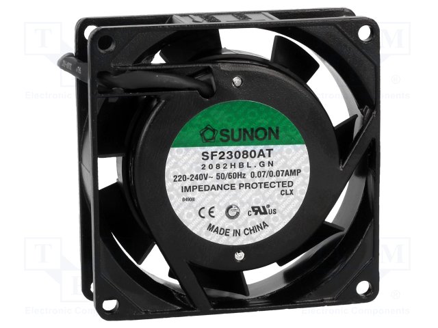

ridik написа:Преславе мотора върши добра работа за възраста си защо да го прежалвам като е здрав електрически и има само лек механичен проблем.Виж сега цикъла е работи от 5 до 12 секунди и почива около 10-12секунди.Разбира се понякога почивката може и да е повече я бункера ще напълня я кофа с храна но общо вдето това е цикъла.Работи от 5 до 12 сек. защото животните с течение на времето хапнат все повече.За час и половина работа при едновременна работа на пускова и работна мисля че ще го изпека.Просто пусковата няма време за охлаждане.Между другото ако трябва ще направя клип.Идеята на ФБР за това реле е добра а и цената е поносима.Ако не мога да оправя механичния проблем с центробежния май това е най удачния ход.Ако си точен във времената реално центробежният изключвател не успява да сработи, същото ще е и с релето. Нека и другите си кажат мнението, но според мен центробежният по-скоро може да създаде предпоставки за изгаряне на работната намотка на мотора. Споменах ти и за допълнителен вентилатор на решетката на мотора, който да работи постоянно и ще е много по-полезен при твоя режим на работа. Нещо като на снимката.
вентилатор 220 В.jpg (47.12 KиБ) Видяна 1646 пъти
