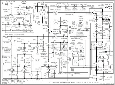

kozl - майстор
А защо бъзера, С2, D1, D2 и глимлампата са във верига към L и РЕ?
П. Петков - специалист
вт сеп 15, 2020 7:52 amkozl написа:
В пасквила на страници 14 и 15 (точка осем) е описано, но с две думи:
Така се гарантира нулев потенциал на катода на D2, независимо от начина на включване на щепсела "Шуко".
Разбира се, при прекъсване на PE–то от страната на източника или свързващия кабел, корпусът на устройството се офазява, но то е толкова неенергетично, колкото би се офазил човек, бръкнал с фазомер във фазата на контакта. Освен това, стандарт EN 60 204–1 точка 8.2.4, стр. 43, която е за:
"Забрана за използване на комутационни устройства в защитната верига за изравняване на потенциали" има изключение, което гласи:
"Разрешено е да се включват такива устройства, които не прекъсват защитната верига за изравняване на потенциали и имат електрически характеристики, които не допускат при никакви обстоятелства опасно повишаване на напрежението върху коя да е част на веригата и които не влошават защитните характеристики на веригата."
В случая включването във веригата е само за индикация, а резисторът R2 e 1,5 MOhm.
Има една подробност в този случай, а именно че малките по размер високоомни, слойни резистори, когато са подложени на високи напрежения, слоевете им деградират и прекъсват, поради голямото повърхностно, напрежително натоварване (голям напрежителен градиент), поради което е добре да се свържат няколко броя последователно или да се ползват такива с по–голяма мощност (по–голям размер), с което градиентът намалява.Това е ѝ причината буферните съпротивления на фазомерите да са обемни таблетки, а не слойни резистори.
Това не е направено в схемата, поради липса на място за изчертаване, но всеки по–грамотен електичар може сам да го съобрази.
Вместо с по–голяма мощност, за R2 е по–сигурно да се свържат последователно поне два резистора по 750kOhm–а.
Малко, но от сърце! :)
