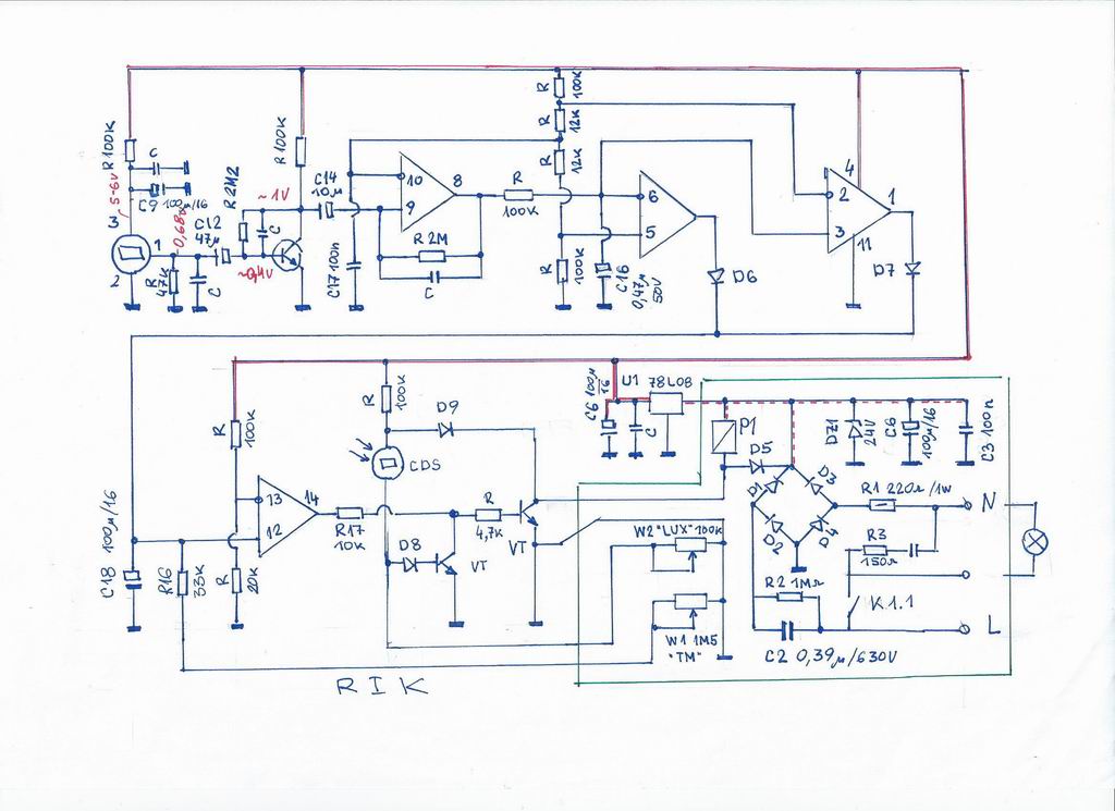

В повечето датчици има кондензатор паралелно на контактите на релето, да не прави той белята.

пет мар 24, 2023 6:55 amДетето написа:
До сега не съм отварял такъв PIR с реле и кондензатор в паралел на контактите за осветлението.
Па сигурно вече съм отворил над 100 бр.
Детето - специалист
пет мар 24, 2023 7:37 amkozl написа:
Аз досега съм купувал 5-6 общо и на всичките в инструкцията е написано за въпросният кондензатор, както и това, че при лед осветление може да предизвика премигване/светване.

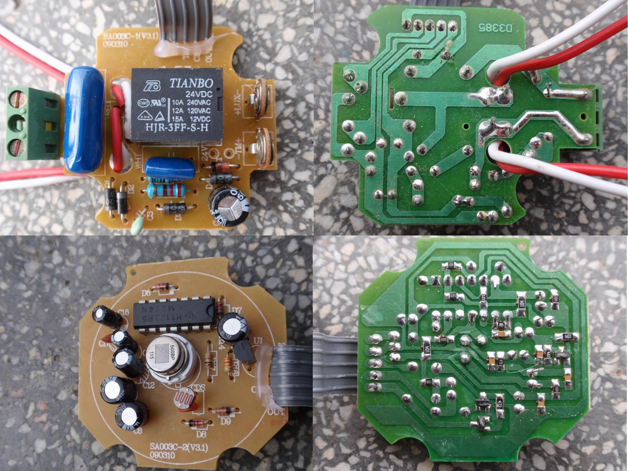

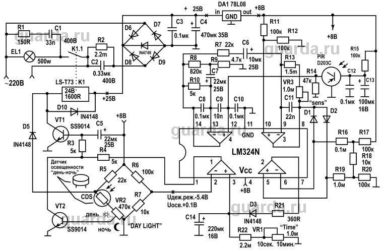

Любопитно ми е и моля покажи какви са тези PIR-ове.

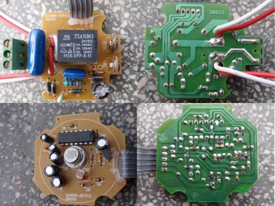

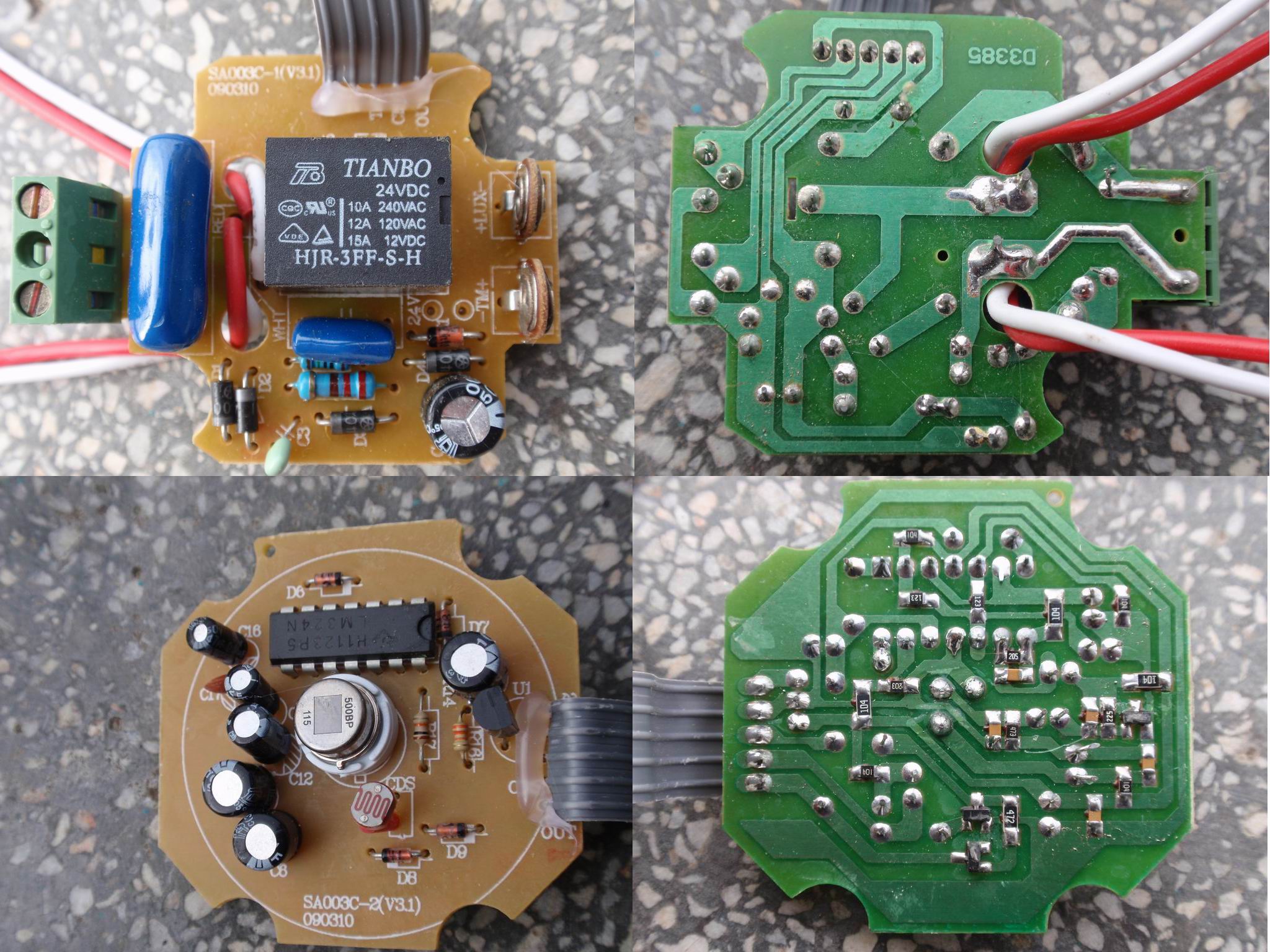

А ето и снимка от разглобен PIR за плафон и под снимката схемата:
Resize of PIR Lamp 2x25W.jpg (88.16 KиБ) Видяна 2820 пъти
Е тука некви схеми на още по-стари модели:
Кондензатори в паралел на контактите на релето [-X
пет мар 24, 2023 7:25 pmkozl написа:
Ти па, не мой така категоричен! Мое да са децки?!

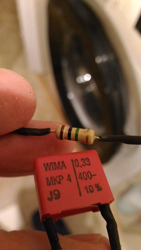

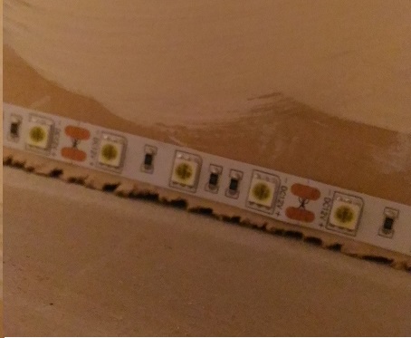

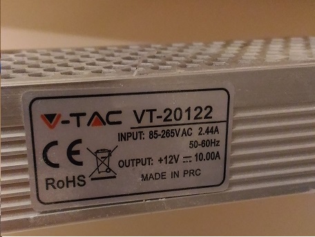

valentino76bs - майстор
пет мар 24, 2023 7:08 amvalentino76bs написа:
чет мар 23, 2023 9:06 pmDMN написа:
От към 230.
И с какви стойности са - кондензатор/резистор?
Каква мощността на захранване/лед лента ?
Ще ги погледна и ще пиша .
Лентата е около 8,9 метра ...

Детето - специалист
Това, че вие не сте виждали и към момента не намирате схема в нета, нищо не доказва.
Може би ако потърсите назад във времето когато навлизаше лед осветлението със сигурност ще намерите схема в която има вързан кондензатор паралелно на контактите.
kozl - майстор
valentino76bs
Този кондензатор може да е дал фира. Тези кондензатори WIMA MKP 4 са полипропиленови кондензатори за напрежение DC.
По данните за този тип с надпис 400V, той може да се ползва при 220 V AC (променлив ток).
Обаче по-добре е да търсиш кондензатор за 400V или повече за AC.
При мен е стирофлексен по спомени 0,1 мкф на 630V. При мен няма съпропивление, но това на снимката е 1 мегаом и не откривам смисъл от него за целите на присветването.
Но съпротивление, което е с цел да шунтира слаби токове ще се нагрява, за това по-удачно е да се ползва кондензатор за променлив ток.
Или пробвай по съветите на hidrszin за добавки в изхода на захранването за LED лентата при нисковолтовото напрежение.
А с изваден проводник от датчика към захранването присветва ли лентата?
