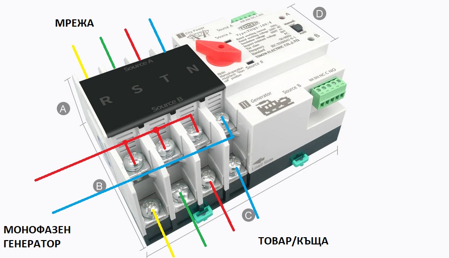

Това на снимката "поглед отгоре" два входа ли са мрежа и генератор?
А къде е изхода към консуматорите?
И за да се обединят фазите при работа с монофазен агрегат, контактори ли да ползвам или е възможно свързване на фазите ( клеми R, S, T) при превключвателя на входа от агрегата?
съб авг 20, 2022 9:36 amkozl написа:
Така по-ясно ли е?
Щото китаеца си го е надписал съвсем ясно.
silent - майстор
Замостваш червените клеми и им подаваш едната фаза от генератора....другата му "фаза" на нулата....би трябвало всичко да е точно....
Той хидрата вече ги е замостил на картинката ...

Да. Благодаря за снимката и схемата. От предишната снимка с моето зрение изобщо не видях къде е изхода.
А в зелените клеми какво трябва да се свързва?
