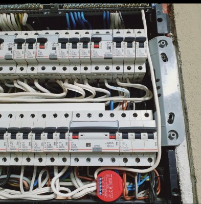

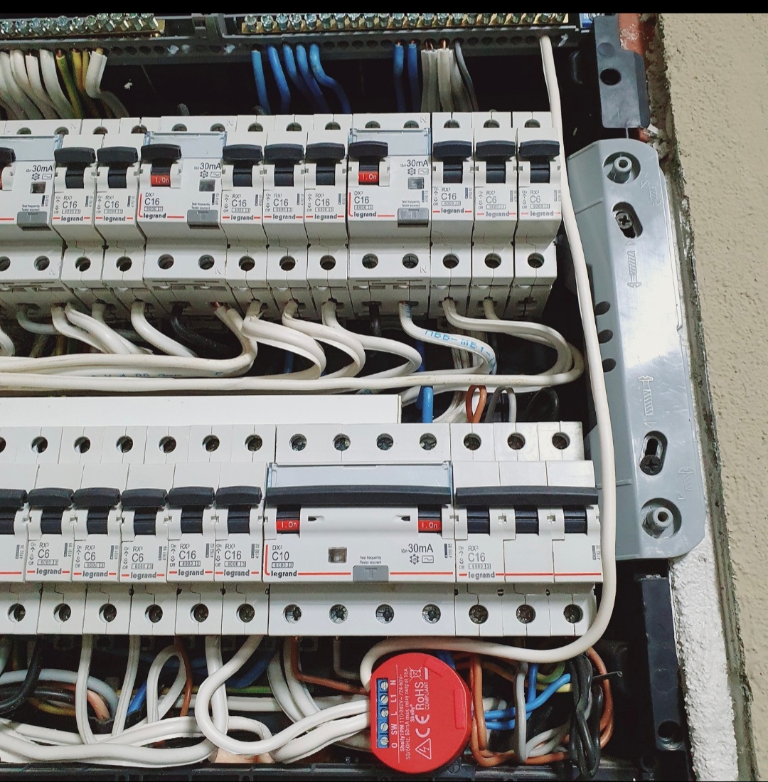

чет ное 17, 2022 10:39 pmbrum написа:1-во - имах в предвид да се пусне нула (само един проводник) от нулата на климатика или от предпазителя.чет ное 17, 2022 9:39 pmhidrazin написа: Просто към Шелито се пуска нула от някъде ... елементарно е.Стига да е на същото ДТЗ.
2-ро - ... на схемата няма ДТЗ
3-то - който не е в час да не се фаща.
