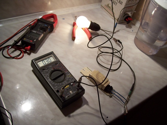

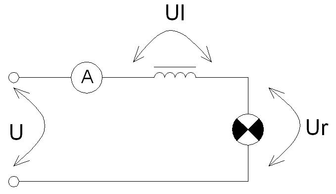

Проведох следния научен експеримент с електромера на моето жилище:
Включих крушка от 100W с последователно свързан дросел за луминесцентна лампа 20 W. Изключих ВСИЧКО ОСТАНАЛО удома. Активното съпротивление на дросела е 60 ома - измерено с мултицет
Измерих следните величини:
U=231.1V
Ul= 179.3 V (само на дросела)
Ur= 126.4 V (само на крушката)
и ток
I = 0.30 A.
(между другото Xdr е около 600 ома)
Като добавим пада върху активното съпротивление на дросела 0.30 х 60 = 18 V активната съставка на напрежението става Ur = 126.4+18 = 144.4 V. Индуктивната съставка не я коригирам, понеже изчислителната грешка е по-малка от 1%. (ама ако искам да съм точен излиза 178.3 V)
Както очаквах U^2 = Ul^2 + Ur^2, не съм сгрешил при меренето и сметката
cos (фи) за тази схема е 0.62 !!!
Излиза, че активната мощност консумирана от схемата е
P = Ur . I = 0.0433 kW, пълната мощност е S = U . I = 0.0693 kVA (изчислителни)
Веднага изтърчах до електромера за да видя какво мери . . . О Чудо - отчете мощност 0.0434 kW , т. е. само тази на Активната съставка на мощността.
След това свързах към мрежата САМО дросела и измерих ток I = 0.42 А (предполагам че е по-голям от очакваното поради насищането на магнитопровода) , съответно определих мощност Q= 97 VAR
cos (фи) за тази схема е 0.1 (изчислително)
Пак изтърчах до електромера и какво да видя: Чудо # 2 - електромера отчете около 10W!
Извод: Електромера на моето жилище отчита ЕДИНСТВЕНО И САМО АКТИВНА МОЩНОСТ.
Както виждам тук сте хора технически грамотни. Всеки може да проведе този опит удома с подръчни средства. Ще очаквам и вашите резултати. Ако вашите електромери все пак отчитат ПЪЛНАТА мощност, това вече не е мой проблем. Ха да видим сега кой ще ме обори?!
Внимание: Като провеждате меренето е необходимо да се предвиди възможност за шунтиране на Амперметъра при Изключване от мрежата, тъй като дросела генерира пикове в напрежението, които могат да го повредят. За Волтметъра е достатъчно само да се откачи едната клема.

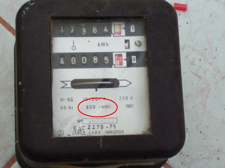

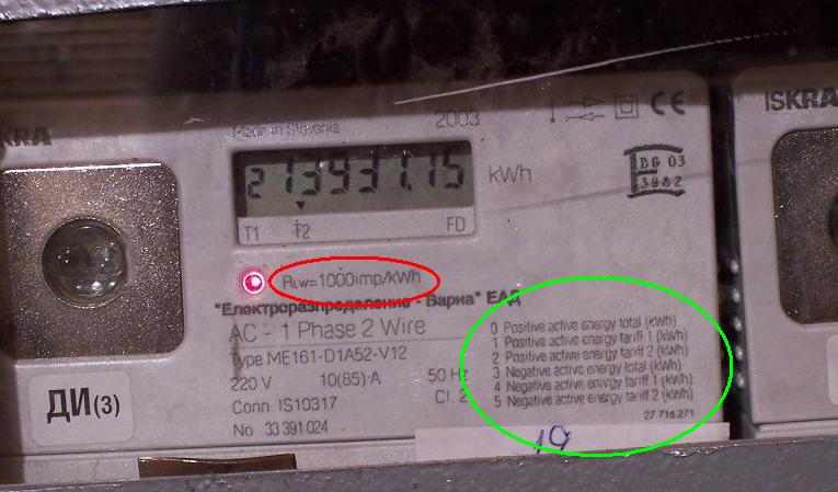

Измерване на малка мощност с електромера
На табелката на всички видове електромери е написан коефициент "Rlw" imp/kW или Об/kWh (оградено с червено), което означава колко пъти светва индикатора за цифровите електромери или колко оборора правят старитре електромери с диск за да се натрупа 1 kWh. За посочените електромери означава, че ако индикатора за електронния светне 1000 пъти за 1 час или индуктивния се е завъртял 600 пъти за 1 час, натрупаната енергия за 1 час е 1 kWh. Обаче ние не разполагаме с цяла вечност да кибичим пред електромера, особено при малка мощност и да броим като луди. Затова е по-лесно да измерим с хронометър периода T в секунди между 2 последователни примигвания или 1 оборот на Диска. Ако периода е по-малък можем да подобрим точността, като измерим времето на няколко периода T и след това да разделим на броя на периодите. След това мощността се определя по зависимостта
P= 3600 / (Rlw . T) , kW
(1 час = 3600 секунди)
Може лесно да се определи дали електромера мери точно, като включим консуматор, за който мощността му е известна и да засичаме времето по описания начин.
Аз например включих онази крушка 100W от предишния опит, изключих всичко останало. Да се изключат също от мрежата телевизори, монитори, аудио оставени на стенд-бай, както и хладилника, който обикновено забравяме при това измерване.
Измерих период между 2 последователни примигвания Т=36 секунди
P=3600 / (1000 . 36)= 0.1 kW
Ъ! Точно мери дамусеневиди.
И тъй като още съм на темата мога да вметна, че еталоните за проверка на електромери имат оптически датчик. Електронните електромери с LED и старите с диск се проверяват с един и същи датчик. За целта на Старите електромери има червен белег върху диска. Те са конструирани така, че като няма консумация диска бавно се премества с червения белег отпред. Електронните са конструирани така, че като няма консумация индикатора свети непрекъснато.
Също така обърнете внимание на ограденото със зелено на първата картинка.
Надявам се че бях достатъчно описателен.
