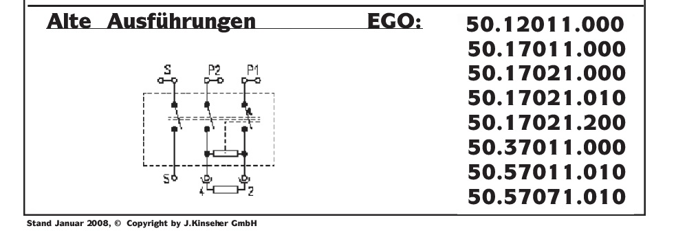

В цялата тема малко подвеждаш с описанията... :)
Навсякъде говориш за котлони и ключове. Все едно става дума за плот с чугунени котлони.
А реално е ставало дума за керамичен плот и енергиен регулатор.
То май само в БГ на тези регулатори им викат ключове и то не всички...
Реално вътре си е биметален терморегулатор плюс "нагревател".
Да, при тези дето са разположени отгоре на плота се случва да бъдат удавени.
И тъй като вътре фаза и нула са почти заедно, след удавяне следва смяна на целия регулатор.
Енергиен регулатор.jpg (76.41 KиБ) Видяна 1482 пъти
