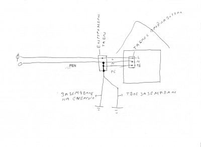

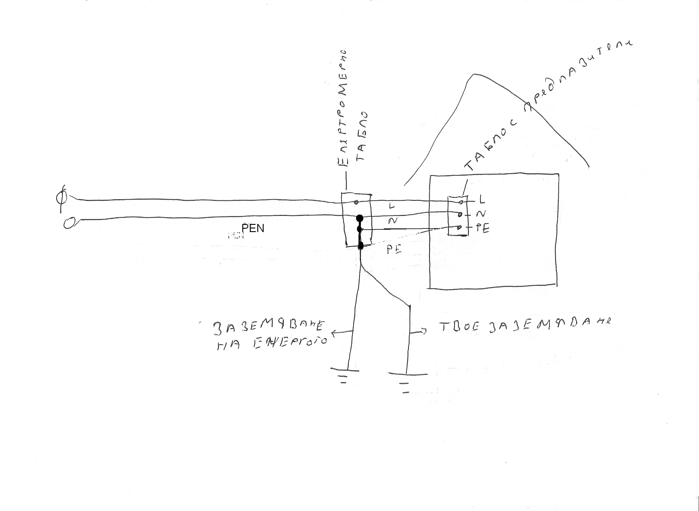

От енергото няма да ти позволят да си вържеш собствения заземител в електромерното табло.
Ако някой знае къде пише, че енергото снабдяват с "фаза","нула" и "земя" моля, да посочи къде го пише...
Ако ти сложат пластмасово табло въобще не си мисли, че в него ще има "земя".
