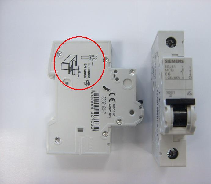

Тия нютон-метри нещо съмнително ми се струват като част от техническата механика, която съм я учил някога. :-D Не, шегувам се - знам определено какво означава въртящ момент и как се мери, но ти сериозно ли си мислиш, че повечето хора ползват динамометрични ключове и инструменти, за да завиват винтчета?

Напълно сериозно го мисля и знам. Някои даже и маркират завитите винтчета за да се знае че са затегнати по спецификация. И става дума именно за електротехника. А ученето някога? Явно каквото е останало от тогава е всичко. И аз съм учил много отдавна такива неща, ама поне чета какво пише на изделията които монтирам, за да не ми се чупят пластмасите в ръцете. :-D
Те хората даже са си написали и начертали дори колко да оголиш проводника ама кой да чете? Сигурно тия неща ги пишат ей така, за респект и да има нещо написано? Сега ако попитам какво означава SL/PZ ? Ползвай търсачката. Не ми се обяснява.

Техническата механика съм я учил определено. Практически не знам някой, който да завива с динамометрични инструменти и да спазва точно определен въртящ момент, поне не и в България. Стягам по усет и спрямо съпротивлението на завиването на винтчето определям кога имам стабилна връзка. Oчевидно не съм търсил как да го натегна с все сила, не мога да оставя обаче проводникът да хлопа вътре - ще се държи само на магия и добра воля в такъв случай. Аз лично ползвам една отвертка със стоманено хром-ванадиево стебло и поликарбонатна ръкохватка.
Хората много работи може да са начертали, но май някои производители си спестяват част от надписите. SL/PZ знам какво значи.
Спойките не са ненужни, а са добавка към спайката, за да не се окисляват усуканите проводници и да не се разхлабва връзката. Всъщност същият проблем го има и с всички видове клеми - проводниците се окисляват.
