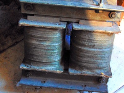

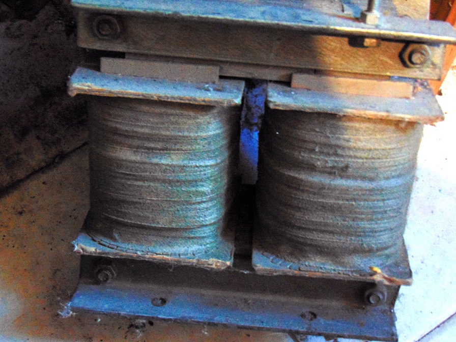

пон дек 18, 2023 9:34 amgogo7777 написа: Я да питам, от какво се нагрява магнитопровода при форсиран режим на трансформатор. За някакъв Фуко се сещам ама съм до там....От хистерезис (триене на магнитното поле в ламелите на трафа) и от вихрови токове (токове на Фуко).![]()
Това са само част от причините за нагряване на джилзУту.
Магнитопровода се нагрява и от загубите в бакъра - загуби в намотките и са основната причина за загряването на магнитопровода при форсиран режим.
Представи си бобините на трафа от един електрожен. Те отделят топлина, много топлина в режим на заваряване.
Част от топлината се разсейва от външната повърхност на бобините.
Обаче друга част няма от къде другаде да се разсее (излезе) освен през желязото на магнитопровода и го загрява.
