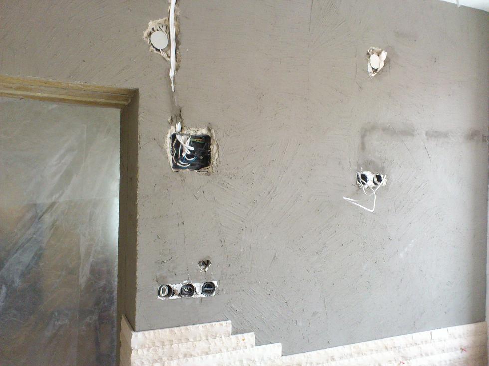

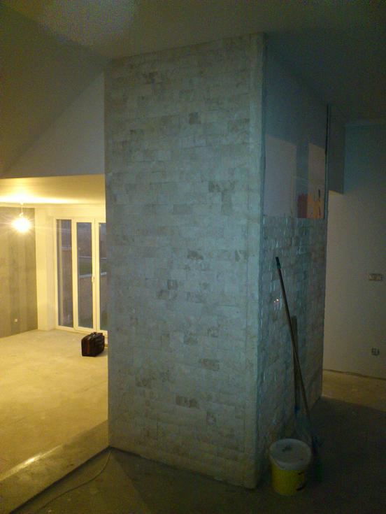

Тук инсталация е от контакт в контакт, за осв не съм сигурен къде е комутация, зад ключове или на тавана
Тук не се вижда, но има един контакт и два ключа, на далечен план се виждат едни 200-30 лв на стената, зад гърба ми още толкоз, при евентуален ремонт кой вариант е по-добър.....
За естетиката си е ясно.
Тани - модератор
Идеалния вариант е гофрета до таблото и между контактите и ключовете, без разклонителни кутии под камъка!
PCL82 - майстор
Ако трябва да се прави инсталация с РК при наличие на облицовка на стените то е редно да се прави както пише в старите учебници: РК се покриват с капачки от същия материал на облицовката, закрепени с месингови винтчета.
Става но е трудоемко. Затова по-добре от контакт в контакт и най-добре с гофрета.

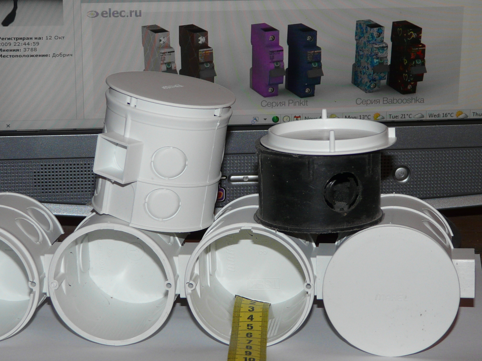

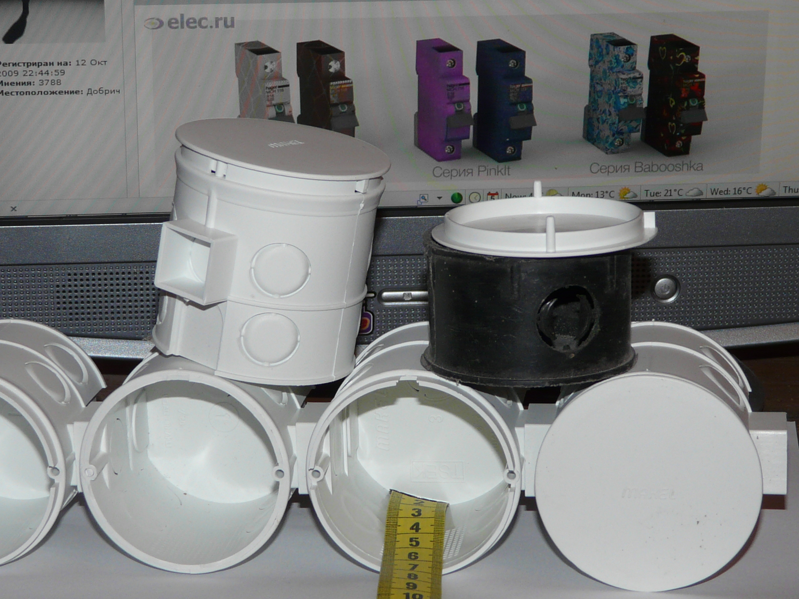

thinkpad - майстор
PCL82 написа:
Да гадно е когато старите разклонутелни кути от бергманов картон са надъвкани..
Какви пирони за капаци на кутии!? Аз бях показал по-рано една квадратна кутия без капак, с голите проводници, която трябваше да я сменя с кръгла. Мъка. Сега кутията не е под нивото на стената, а на нейното ниво, защото отзад имало греда и няма как да дълбая по греди. Вадя, къртя, слагам, замазвам с гипс, свързвам. Новите кутии обикновено са с капачки, които или имат езичета и влизат или имат ръбчета, които плътно влизат в началото на кутията. По-добре обаче да ползваш PVC тръба за конзоли, отколкото картон. Тоя картон за нищо не става след време и целият лопа.
п.п Тия кутии с капаче с пластмасово щифче с резба, която се навива на съответната на самото тяло на кутията, по средата, като онея жълтите, дето ги е дал Тани - виждали ли сте такива за замазване в мазилка, а не гипсо картон? Струва ми се по-удачно от тия, където единствено съпротивлението от разтягане на кутията крепи капака.
Тани - модератор
Хммм... малко странно се чувствам, точно аз - човека, който препоръчва инсталациите без разклонителни кутии, да ти обяснявам и препоръчвам ... разклонителни кутии Изображение
Разбира се, че има всякакви разклонителни кутии! Аз като видя някакви, които не съм виждал, си вземам десетина. Не струват милиони все пак! една дузина обикновено са 2-3лв. - само горивото да отида да ги купувам, когато ми потрябват, а и ми спестяват опцията "няма от къде да намеря това, което ми трябва", пред клиента :wink: !
Тези кутии не стават за гипскартон, но виж кутиите за гипскартон спокойно стават за в мазилка, и дори познавам хора, които в мазилка работят само с конзолни и разклонителни кутии за гипскартон и не искат за нищо на света да поглеждат тези черните!
