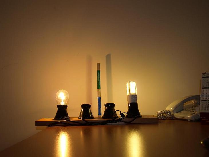

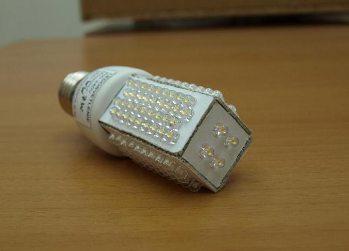

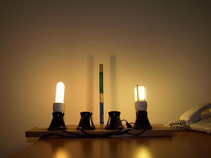

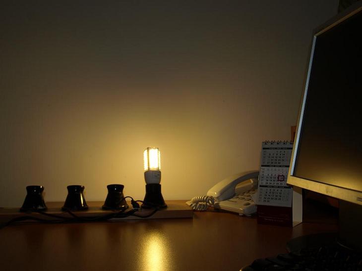

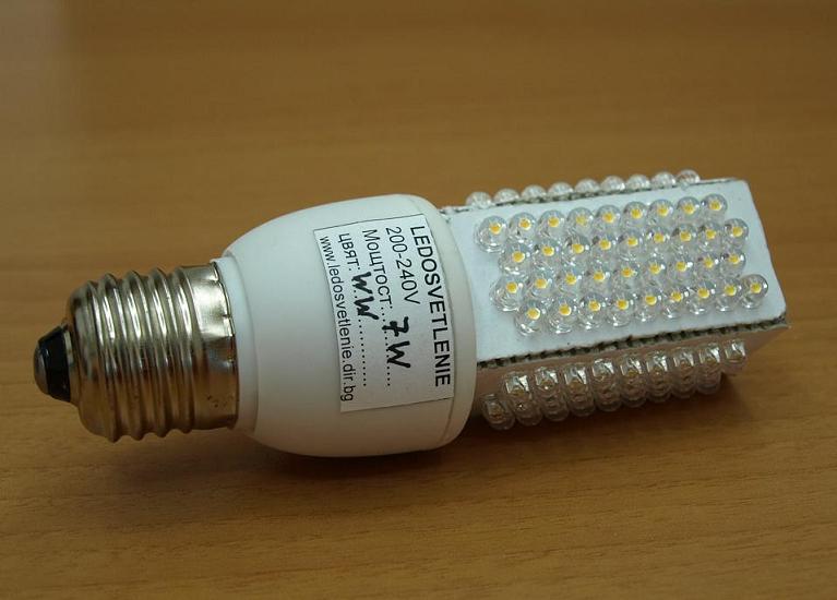

И аз да се похваля. Направих си светодиодни крушки, които светят равномерно на всички посоки също като обикновените крушки. Тази на око свети като нещо средно между 40 и 60 ватова крушка. Използвал съм 148 топлобели широкоъгълни светодиоди (две паралелни групи от по 74 светодиоди) Гасящ кондензатор 4паралелно свързани 330nF/400V и филтриращ 22uF/450V. Платките са първоначално запоени с огънати под прав ъгъл крачета от светодиоди и после за здравина - с поксипол от вътрешната страна по ръбовете.
Свети заедно с 11W енергоспестяваща
40W обикновена крушка
Каква е температурата на светодиодите при светене? При тази гъстота си мисля че доста ще греят.
Lyuben_K - напреднал
Съвсем леко се затоплят. Но не съм пробвал да я затворя в тясно осветително тяло като стъклените балони в банята например.
Тук не се вижда, но от вътре спойките нарочно са големи с много калай. Така те служат като малки радиаторчета на светодиодите. Охлаждането е незначително, но и топлината не е чак толкова много, че да не могат да се охлаждат от околния въздух.
Освен това през светодиодите пускам 13-15мА при номинален 20мА. Разликата в светенето не е значителна, но ми решава проблема с топлината и деградирането на светодиодите (загубване на яркостта). Така цялата крушка ми консумира 27-30мА и е напълно достатъчна за осветяване на кухнята. Снощи си я сложих :)
По подобен начин съм ги сглобявал и тези и вече повече от половин година нямам никакви проблеми. Нямам изгорели или загубили яркостта си в сравнение с нови от същия модел.
