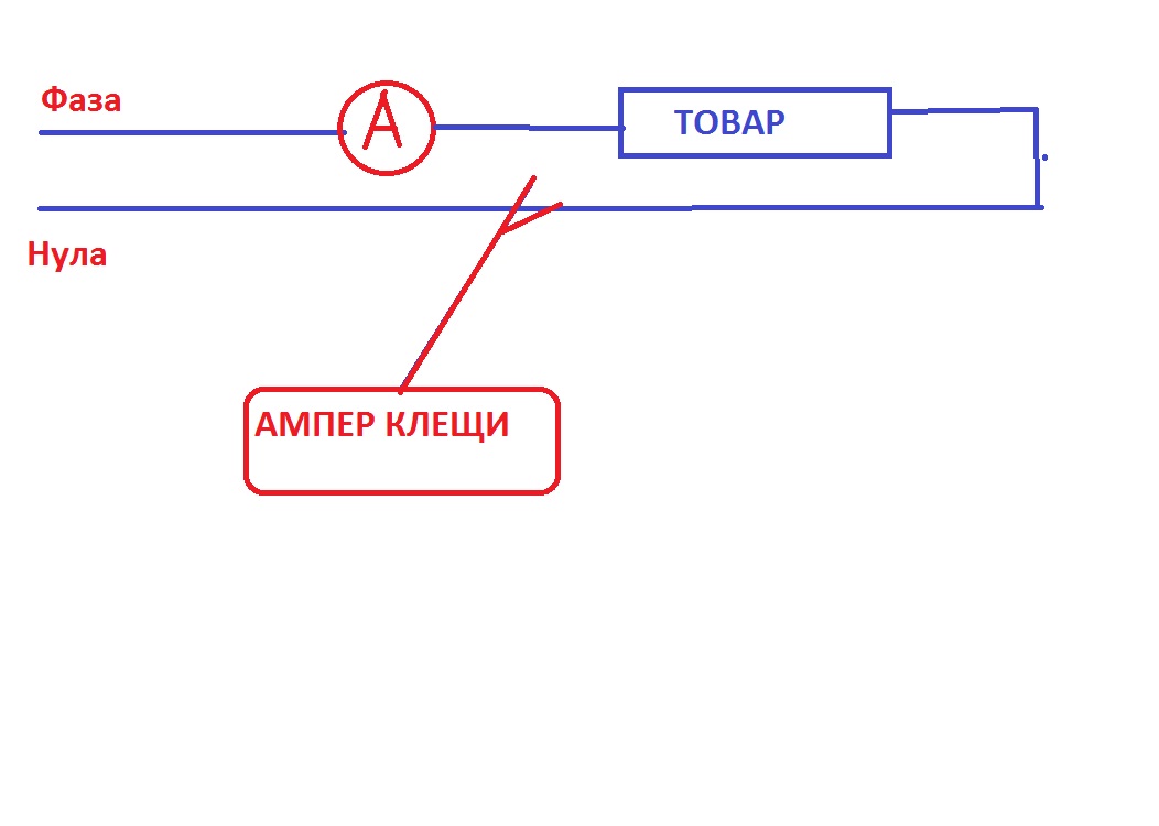

Амииии... Елимекс. :-D Пробвай нещо друго.
Раздалечи повече двата проводника - демек трябва да имаш по-голяма дължина разделени проводници.
Старай се проводника който измерваш да е в центъра на клещите а не в самия карай както е на твоята снимка.
После пиши какво е станало.

Хидра..Никаква разлика пак същото си показва.Оголил съм 20см кабел.
:? Кофти. Това направо си дава 10% грешка. Май ще излязат голямо менте.
Направи си постановката както беше я направил тук:
http://forum.napravisam.bg/forum/viewto ... 40#p657489
После с клещите измери тока през едното пипало. Така ще видиш колко разлика има между двата уреда.

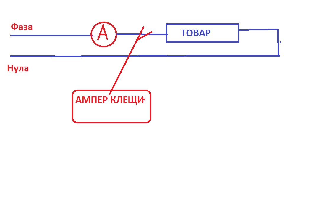

Така ли искаш да свържа мултито и клещите?
nv952 - майстор
Така ли?
Аз не виждам разлика.И на входящия и на изходящия кабел тока е един и същ според мен.
Разбира се че няма значение. Така и сравни показанията.

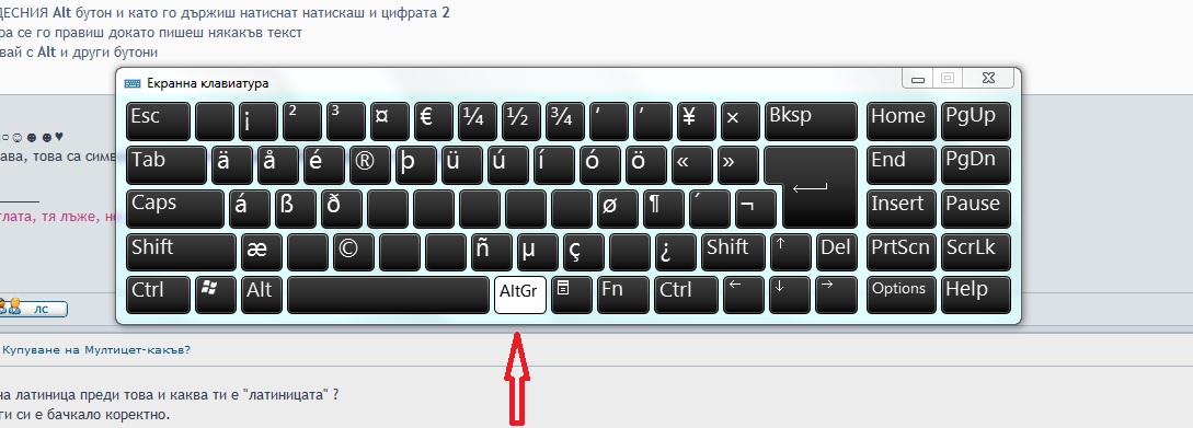

:? Мина ли на латиница преди това и каква ти е "латиницата" ?
При мен винаги си е бачкало коректно. Да нямаш активиран някой друг бутон - например Num lock или нещо подобно?
Намери в старт менюто къде ти е екранната клавиатура.
Като натиснеш десния Alt с мишката, може да видиш къде и какви допълнителни символи имаш по клавиатурата.

След като стаята ми се напълни с кабели по земята ето ги резултатите
С един реотан
3А според клещите и 3.5А според мултито
С два реотана 6А според клещите и 6.68А според мултито.
Айде давайте диагноза че да ги сменям докато е време.
