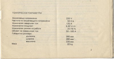

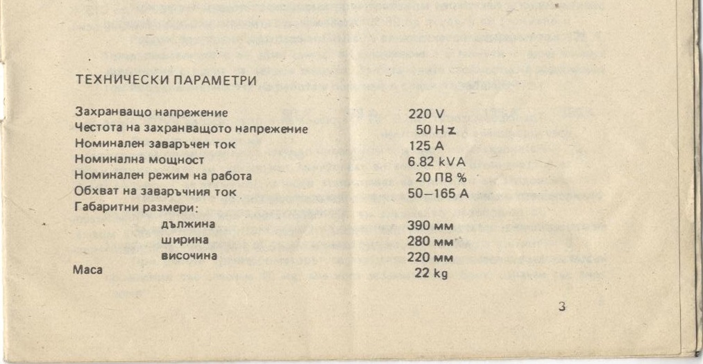

пет яну 19, 2024 3:00 pmBLUEPUPIL написа: Затова мили, родни тъпсита, мери се в минута, чисто заваръчно време (запалена дъга), после го умножавате по 60 и получавате за час.Тотално се оплете в собствената си мрежа от липса на знания и разбирания - като пате в кълчища.
Нищо не се измерва в минута и въобще не е необходимо да правиш онези сметки от които така и нищо не разбра.
Това дето все се опитваш да смяташ си го пише на табелката - справка картинката по-долу, която е от оригиналната книжна на Кракра Е 01 У
Хората са си написали - НОМИНАЛНА МОЩНОСТ 6,82 kVA Демек това е ПЪЛНАТА мощност защото е в kVA
Ако го превърнем към твоята измислена единица става 113,66 VA - демек на пръв поглед е близко до твоите измислени 100W дето щял да изхарчи на минута.
Да ама не. Има и cos φ който и ти написа че при заваръчните апарати е 0,4 - 0,5 ... Нека приемем че cosφ= 0,5
113,66 VA х cosφ 0,5 = 56,83 W
Толкова ще изхарчи при номинално натоварване или за час:
56,83W x 60 min = 3410 Wh или около 3,4 kWh
Тогава се получава че номиналната активна (полезна) мощност на Кракра Е 01 У е 3,4kW
Както вече казах реактивната мощност и пълната мощност са други бири.
До тук установихме че номиналната активна (полезна) мощност на Кракра Е 01 У е 3,4kW
Ма това си го пише на табелката. Само трябва да се пресметне активната мощност като се умножи по фактора на мощността.
Но това НЕ ДАВА отговор на първата част от въпроса - КОЛКО ТОК ХАРЧИ ЗА ЕДИН ЧАС.
По спецификация - по-малко от 1 kWh ако работим с препоръчаното ПВ.
Реално ще се разбере когато някой го напъне и се опита да заварява един час без прекъсване.
