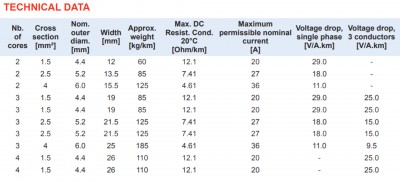

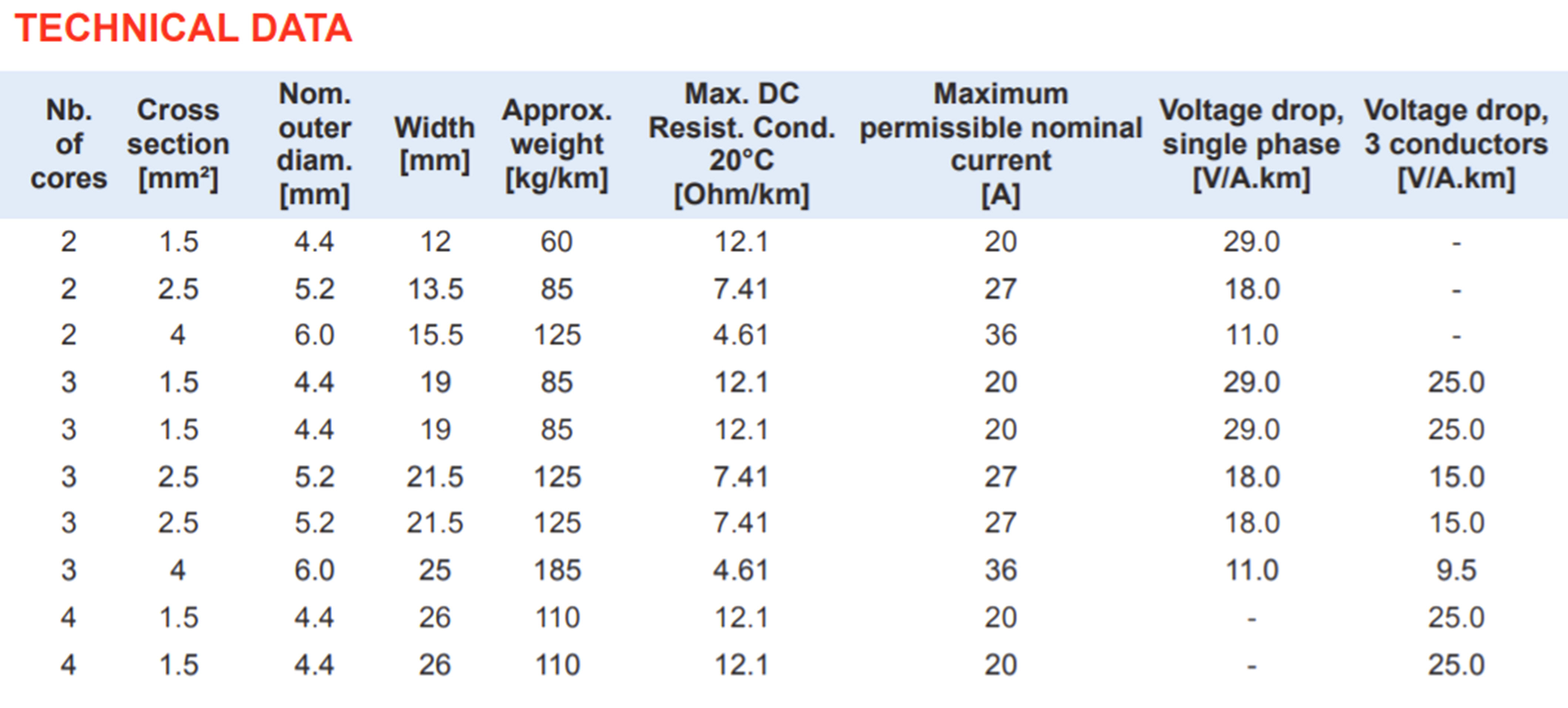

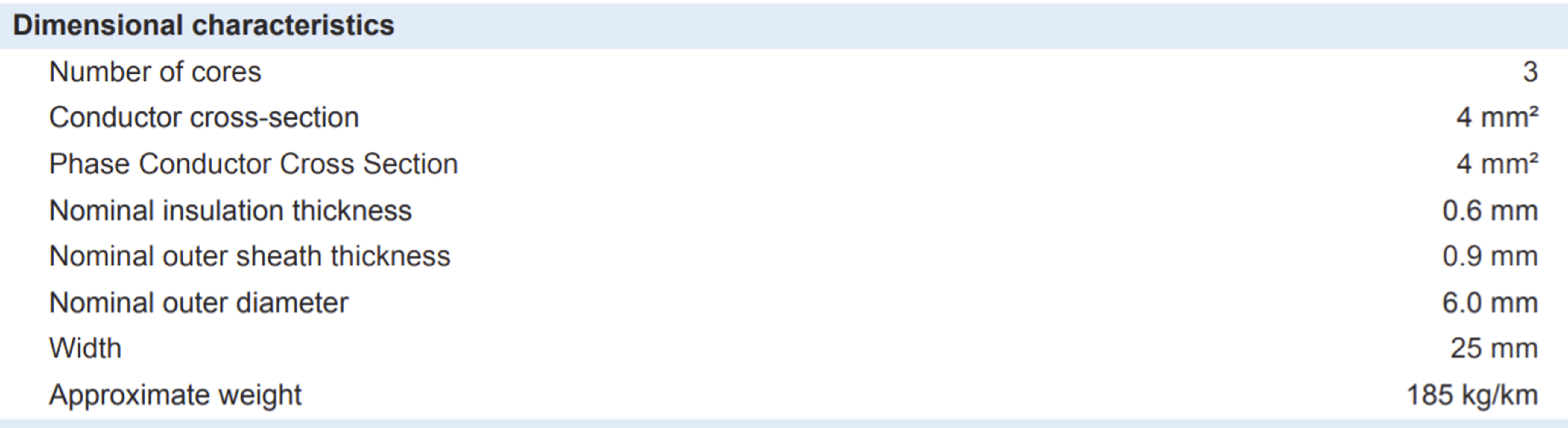

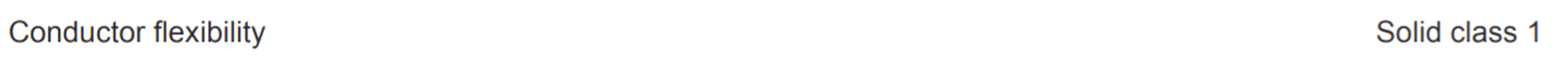

1..NYIFY (A05VVH3-U; ПВВ-МБ1; мостов)
Conductor flexibility- Solid class 1
Наредба 3
viewtopic.php?f=11&t=70349&start=210
За съжаление най-големият производител
в света, италианския Prysmian не предлага
мостови кабели, както и другият европейски
гигант, датския NКT. Това говори ли ви нещо?

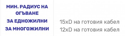

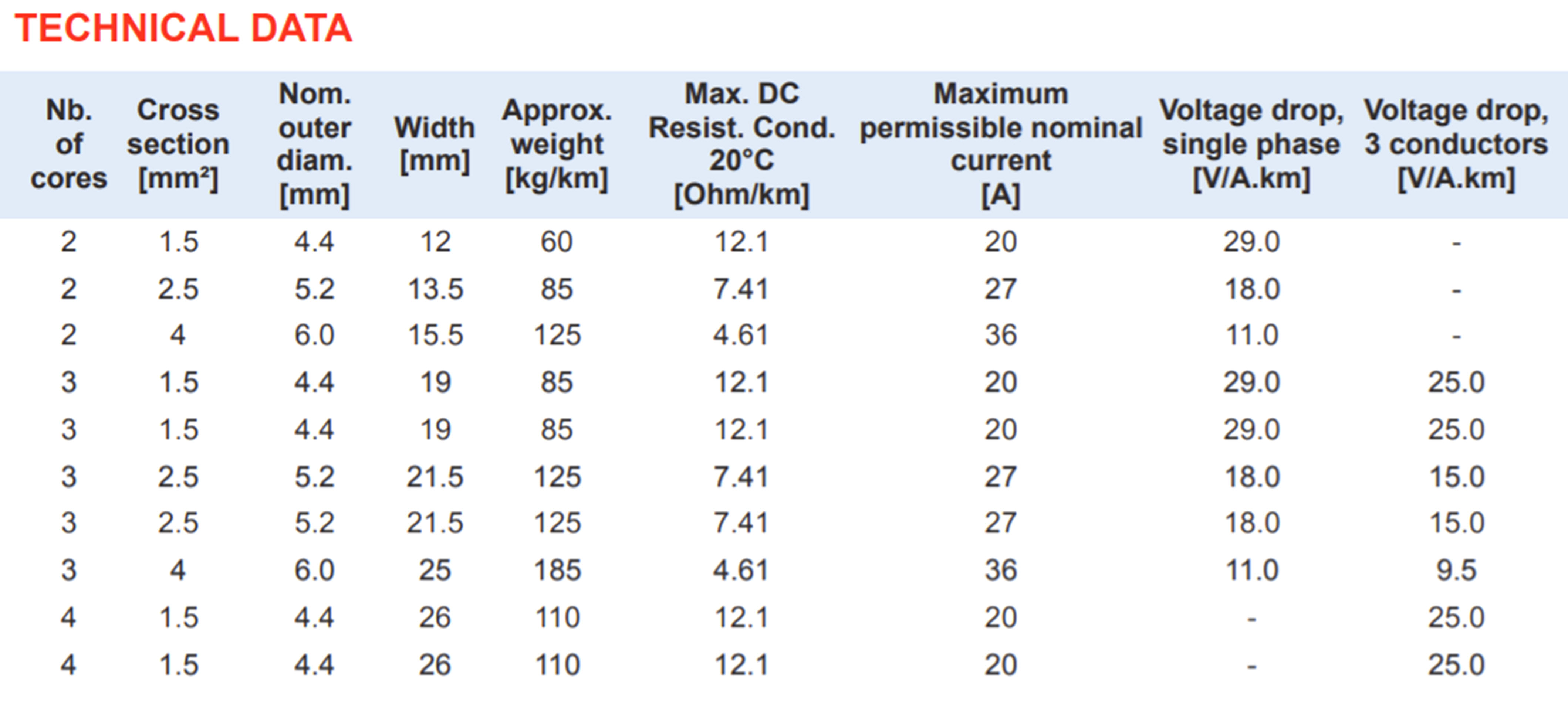

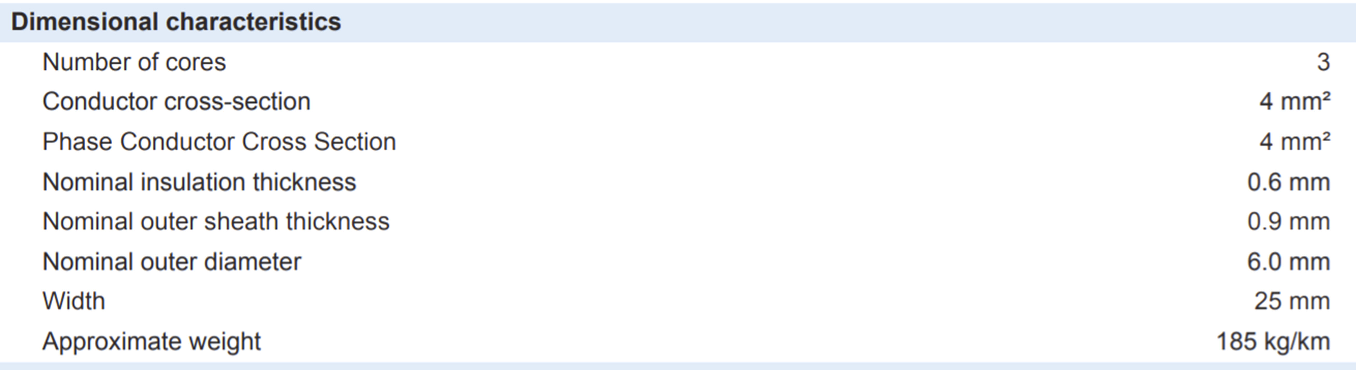

Но пък френският Nexans (може би втори в
света) ги произвежда
3x4mm2
Външен диаметър 6мм
Радиус на огъване 10D
6x10=60мм

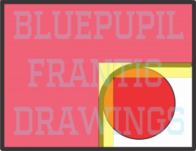

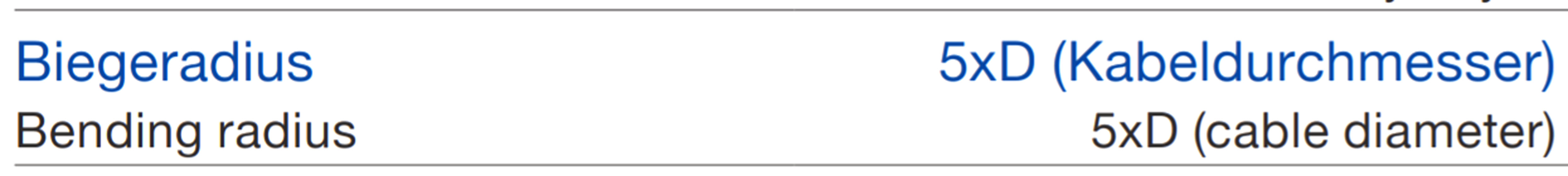

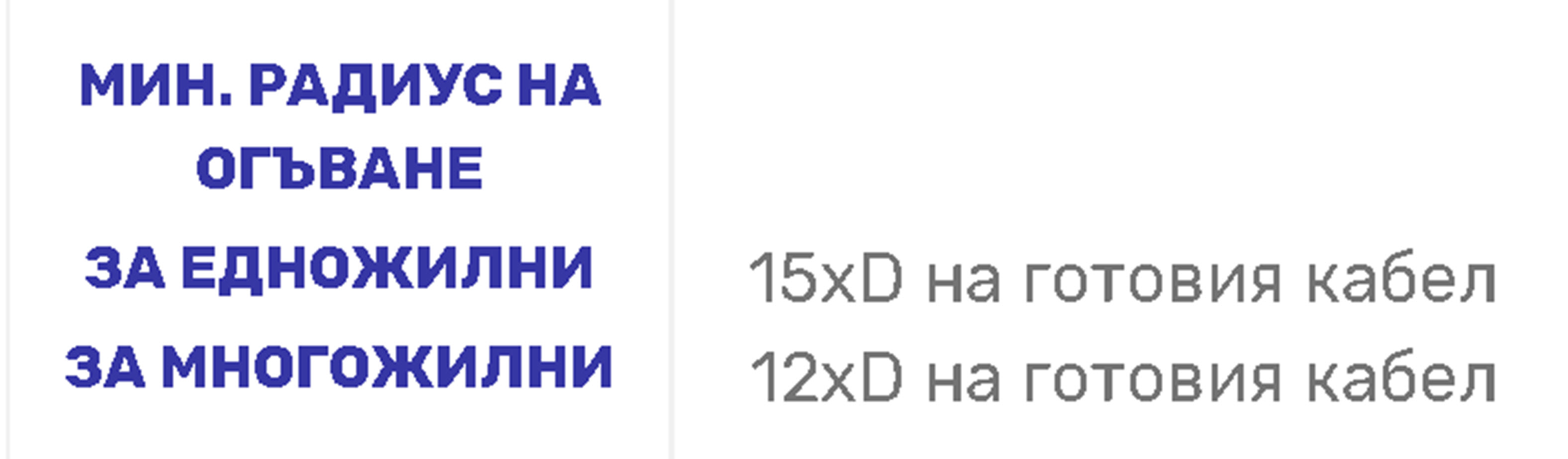

Както се вижда от чертежа мостов 3х4мм2
с дебелина 6мм, при дебелина на мазилката
от 2см и радиус на огъване 10D; 6х10=60мм,
не може да бъде покрит с мазилка.

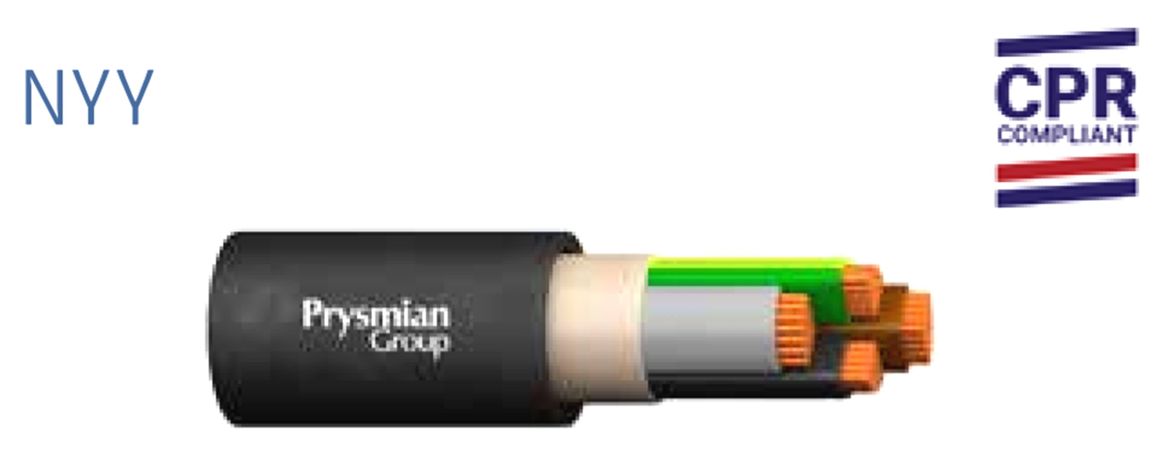

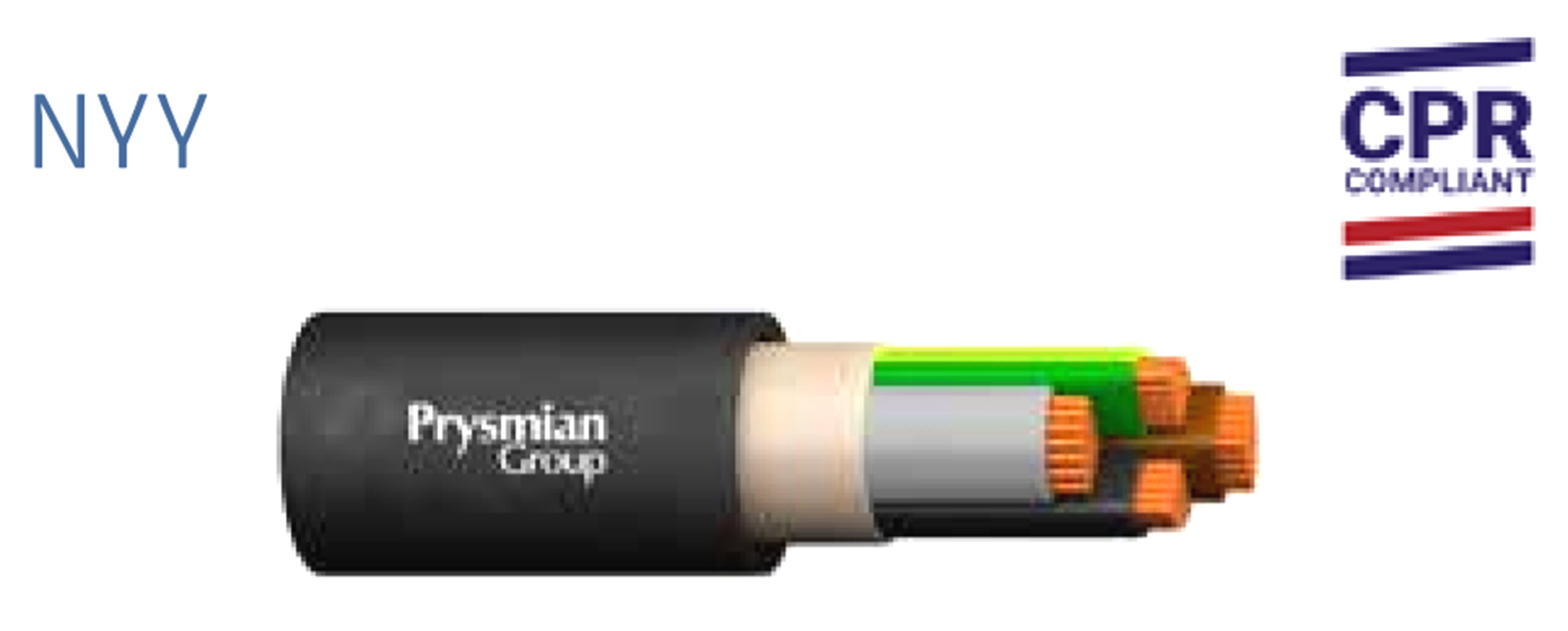

2.. NYY (NYY-O; NYY-J )
При NYY-J „земята„ е в зелено-жълт
цвят. Някой търговци му викат СВТ-С,
ама май не са прави.
CONDUCTOR
RE: Class 1 Solid Copper
RM: Class 2 Stranded Copper
Може да се полага във въздух
(UV-resistance), земя, вода, тухли,
бетон, гофре, тръби, к. канали.
Наредба 3
Чл. 1699. (1) Едножилни и мостовиВече го споменахме
проводници с пластмасова изолация
се използват при неподвижни електрически
инсталации в монолитни и сглобяеми сгради,
когато изолацията им е осигурена срещу
механични повреди.

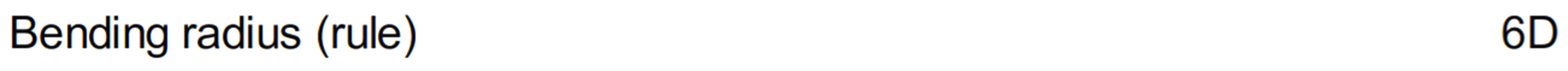

3x4mm2
Външен диаметър 6мм
6x10=60мм
CONDUCTOR

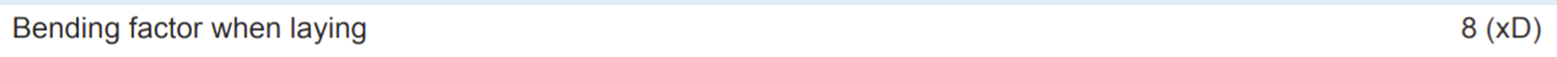

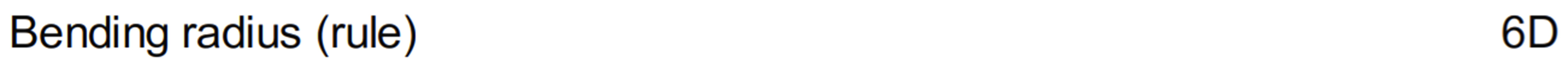

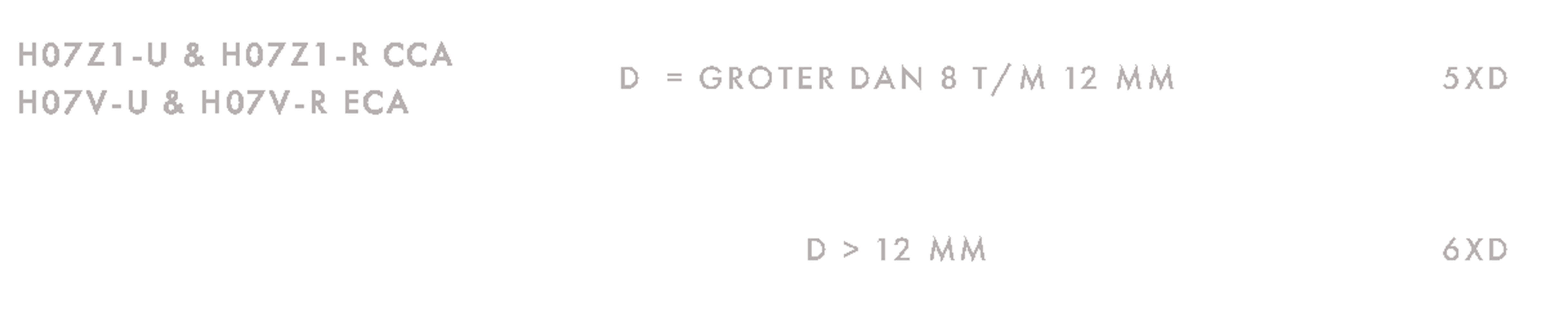

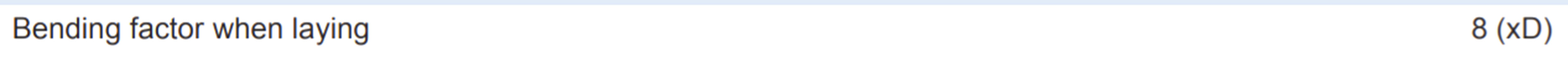

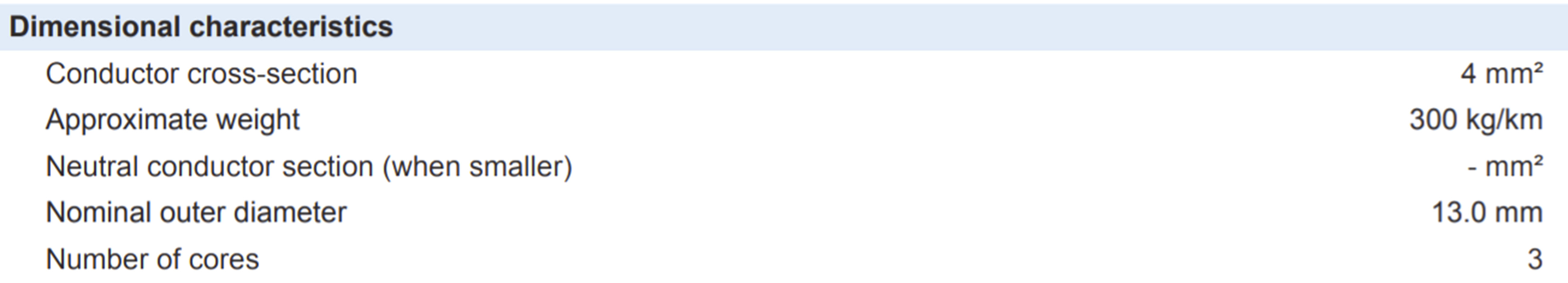

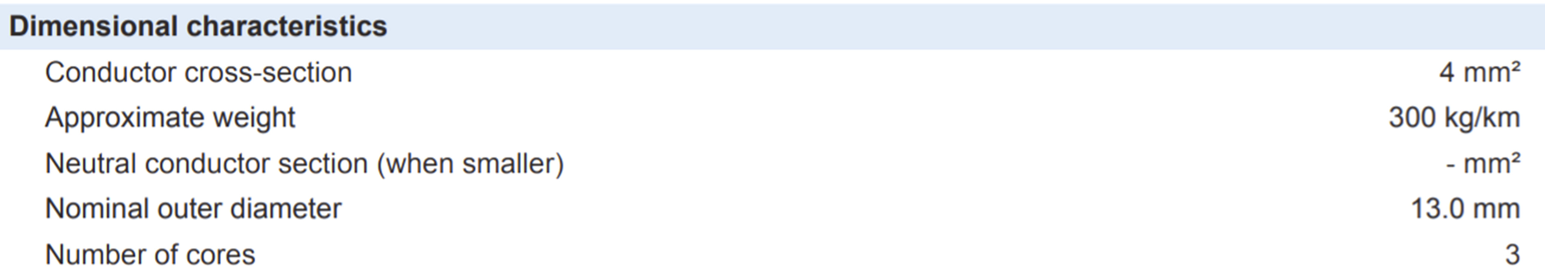

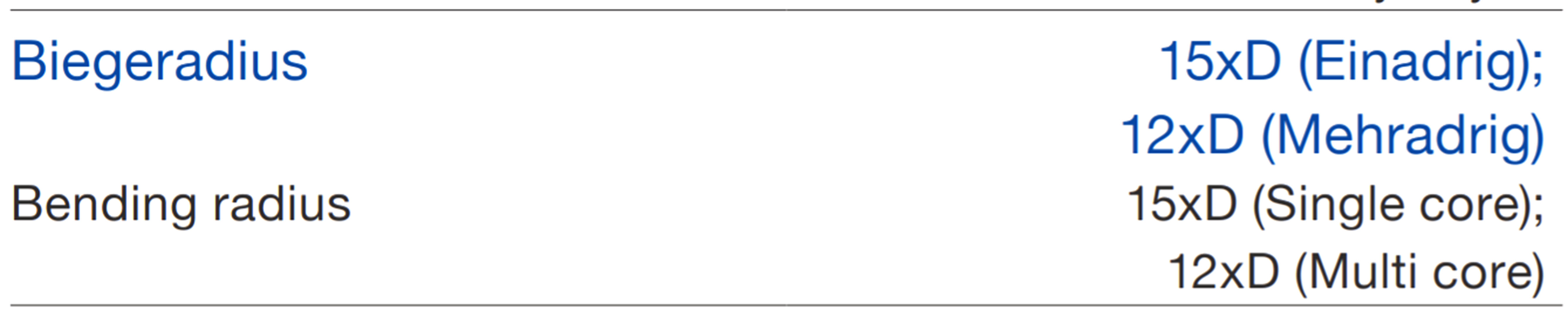

Prysmian произведени в Германия
Nexans произведени в Турция
3х4мм2
Външен диаметър 13мм
Радиус на огъване 8D
13x8=104мм

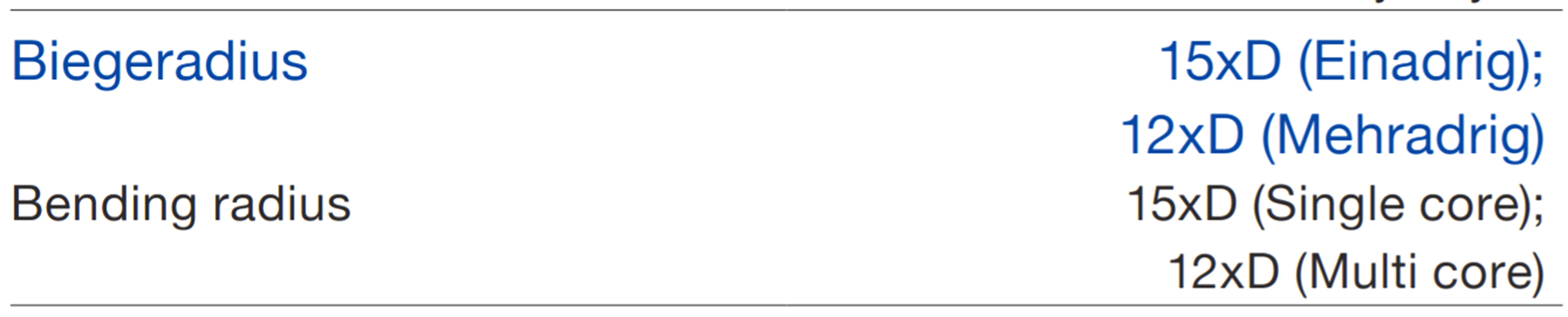

Ако питате Blue, кой тип кабел да предпочетете
за вашата къща NYIFY или NYY, той ще Ви
препоръча NYY, въпреки по-големите
радиуси на огъване и малко по-високата цена.

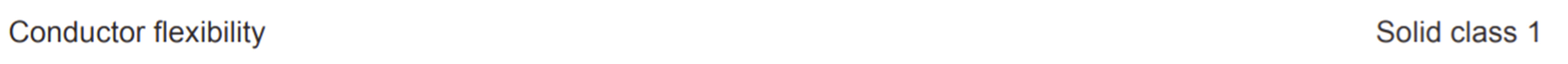

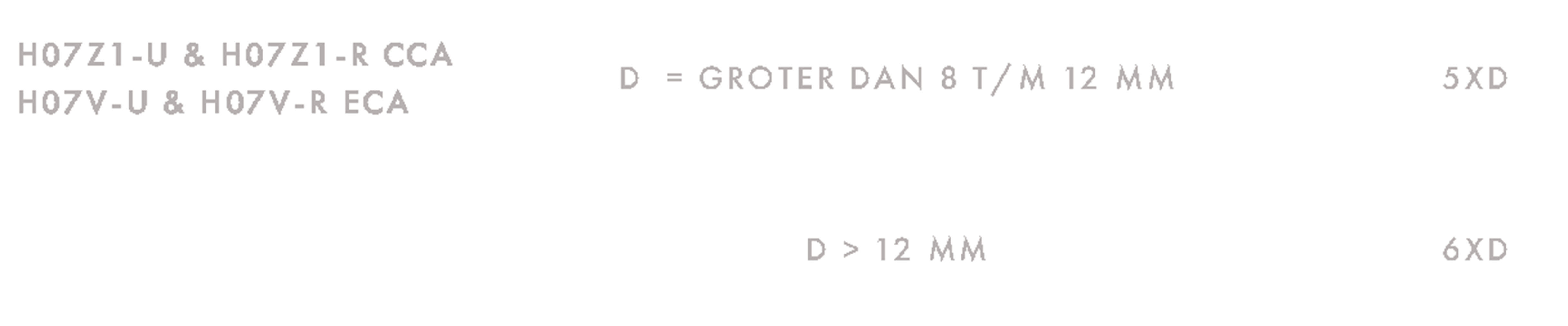

3..H05V-U / H07V-U (ПВ-А1)
Полагат се в гофре, тръби или к. канали.
Addison Industrial Cables
German Standard (VDE)
H05V-U
H07V-U

Накрая остана един важен въпрос.
Може ли няколко H05V-U / H07V-U (ПВ-А1)
да речем 3 броя (фаза, нула и земя) да се
напъхат в едно гофре или тръба?
