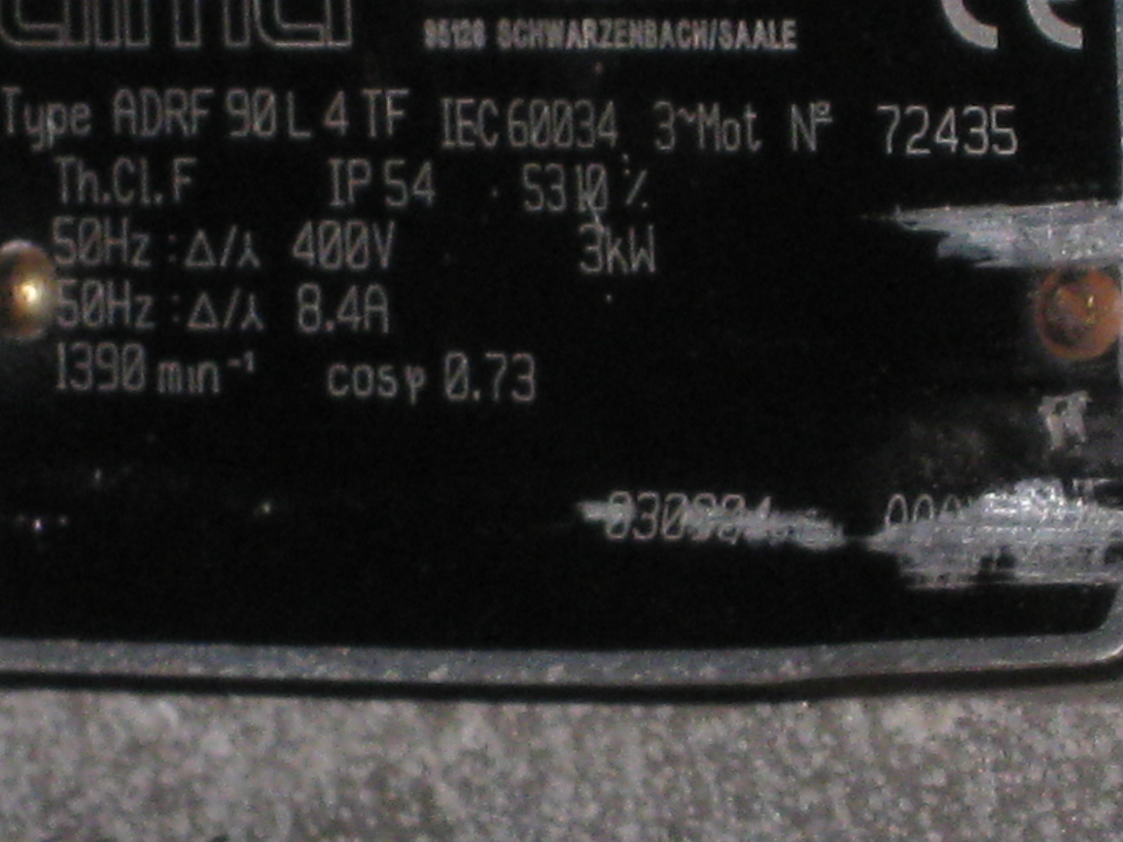

Тъй като съм от хората които си признават грешките, се извинявам ако съм заблудил някой. Заради разразилия се спор отворих дебелата книга, която убедително потвърди тезата на Фиката. Тъй като съм и малко "Тома Неверни" направих и опит с малък трифазен асинхронен двигател на който му беше застопорен роторът, резултатите са пусков ток при звезда 2,28 А триъгълник 6,9 А. Направеният практически опит потвърди теорията. Явно съм живял в заблуда известно време :-D Поздрави и без лоши чувства

Аз преди още доста постове направих пояснение за това какво допускам и как разсъждавам. И пак казвам - няма грешка а се оказва, че и колегите не грешат - обаче по въпроса за пусковия ток грешката идва от това, че нито аз, нито Фиката уточняваме кой точно ток. Фиката е имал предвид линейние ток - демек тока в кабела /казано на найсторски/ а аз имам предвид тока в намотките - понеже този ток за мен има основно значение и за това казвам, че при подадено напрежение 1.73 пъти по-малко тока е 1.73 по-малък. Т.е. аз очаквам, че се разбираме ама всеки има собствена идея и ако се уточнява кое точно - няма да изпадаме в такива недоразумения... Ако до тук нещата са така - ще обясня точно от къде идва трикратния ток, защото обяснението в учебника не е достъпно и малко звучи като от небето.

Хайде не се оправдавай като ученичка :-D Точно при свързване звезда линейния ток /" демек тока в кабела /казано на найсторски/"/ е същия и в намотките/фазовия ток/. Това поне трябва да го знаеш,че при това свързване линейния ток е равен на фазовия.Т.е пусковият ток при звезда е три пъти по малък и във фазовата намотка свързана в звезда на двигател предвиден да работи нормално в триъгълник.

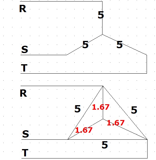

pavelari - майстор
Не се оправдавам..
Гледай триъгълниците в горния пост.
Захранване 3х400 Волта
Първия показва схема звезда на мотор с активно съпротивление на намотките 5 Ома.
При пуск в зевезда токът /пусковия/ е равен на 230 V : 5 Ohm = 46 А

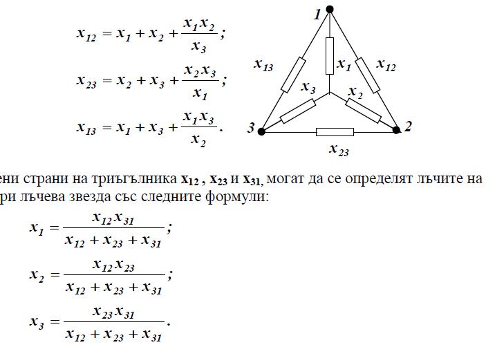

Втората схема е същия двигател в схема триъгълник. Заместващата схема на това съврзване е звезда, при която съпротивлението се изчислява по метода в картинката. Т.е. 5х5 / (5+5+5) = 1.6667
Съответно пусковия ток /в захранващата линия/ е равен на 230/1.667 = 137.99 А
137.99/46 = 2.99 - това е разликата в линейния ток, НОпри триъгълник напрежението подадено на намотката е 400 Волта а съпротивлението на намотката е 5 ома.
400/5 = 80 А а 80/46= колко ФИКА ? Говорим за тока в намотката???
