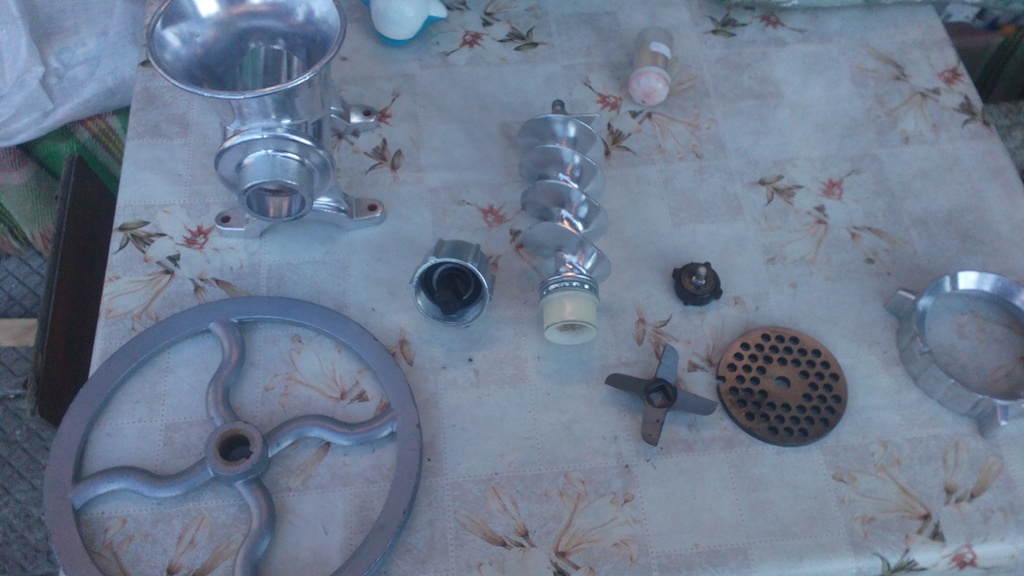

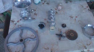

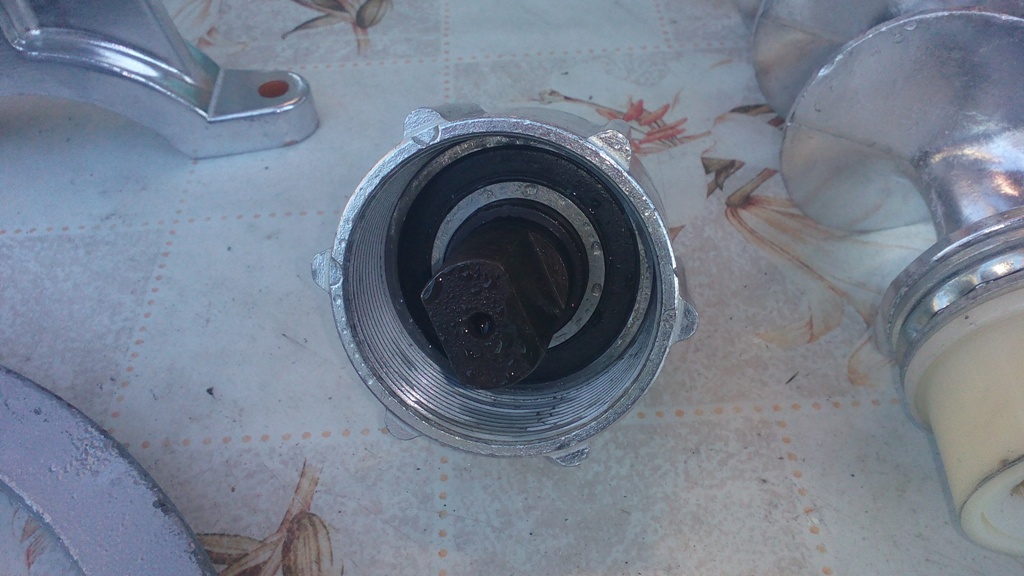

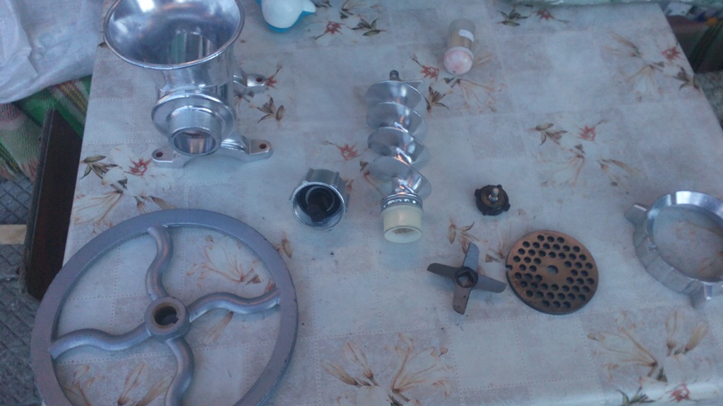

Свалих капака и перката на двигателя за да ги почистя и боядисам ! А колкото до мелачката дори е с 2 лагера радиален и аксиален
за предпазител задължително ще измисля нещо . Оборотите са малко високи но не е болка за умиране, предполагам че двигателя няма да спира защото има прилична мощност , а и ремъчните шайби увеличават въртящият момент

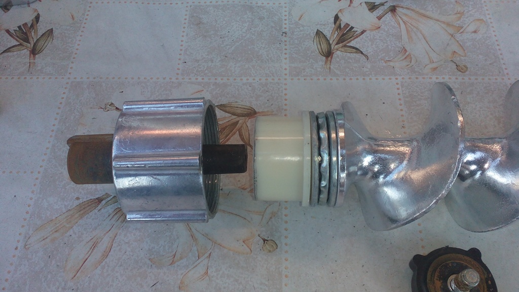

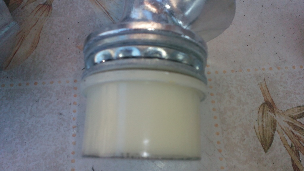

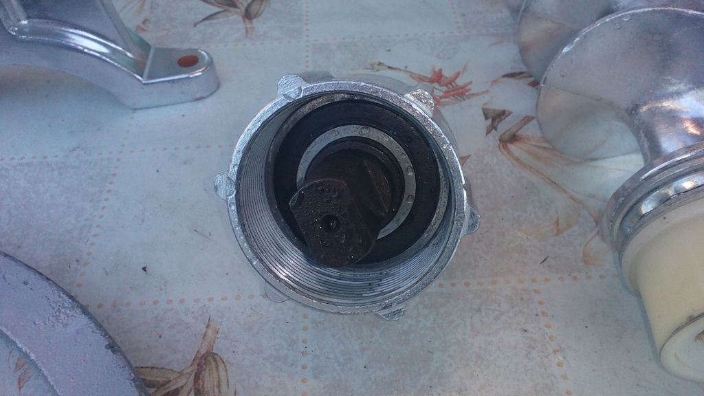

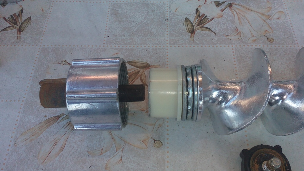

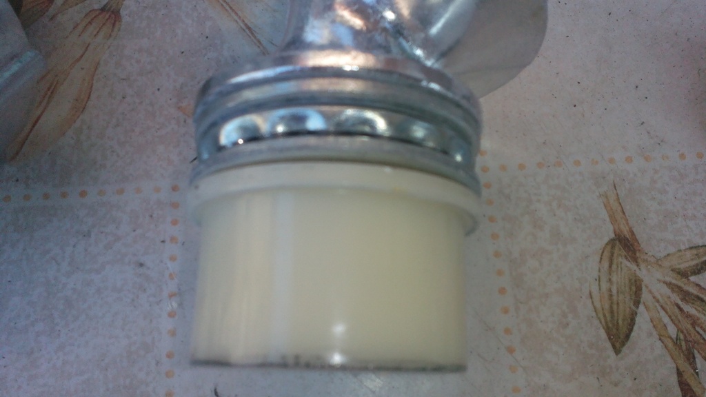

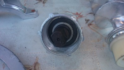

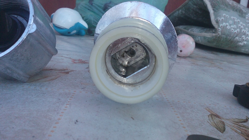

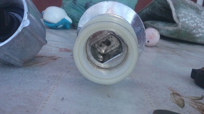

Не бях се загледал, наистина е някакво по-специално изпълнение тази мелачка. Ще интересно да я покажеш разглобена. Как е куплиран червяка или се вади от лагерите (след сваляне на шайбата)? Направи клип при първото мелене на месо, ще ми е интересно
Bojidar_Donev
- Мнения: 112
Alsted още утре ще я разглобя и ще нащракам някоя друга снимка
А колкото до месото не вярвам скоро да се мели нещо на нея , но ако меля ще направя клип !

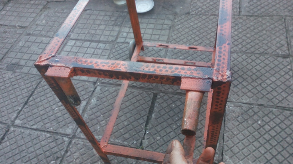

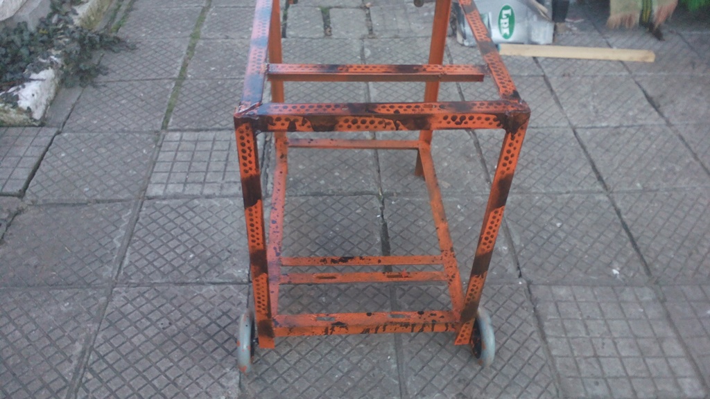

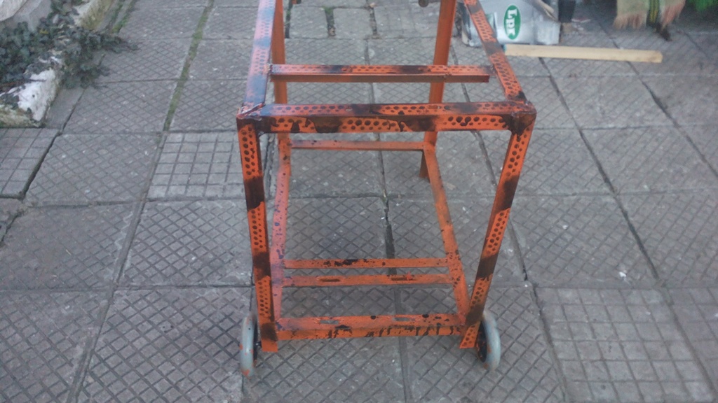

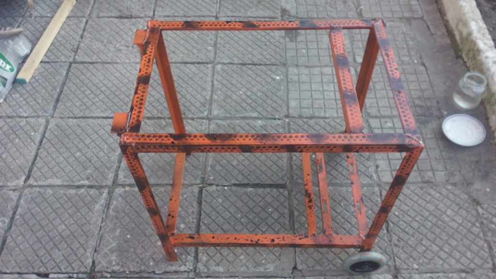

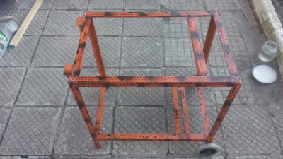

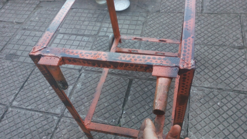

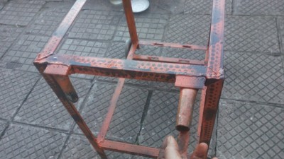

Тази сутрин нямах търпение да поработя по довършителните работи и боядисах рамката , сложих дръжки и колелца
. Според бащата се е получило малко циганско , но според мен си е супер

Ето и обещаните снимки . Извинявам се ,но не мога да кача повече от 5 снимки в един пост
