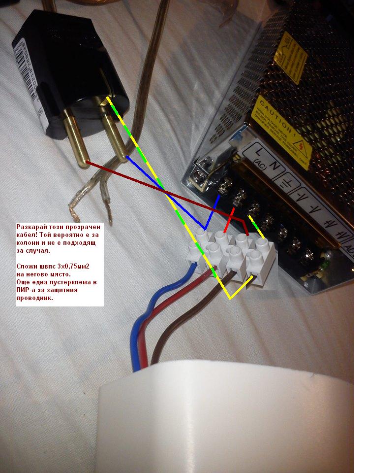

На някои датчици им трябва време след подадено захранване, докато влязат в режим. Даже го пише в инструкцията им. Те не са предвидени за Щепсел включи/изключи. Т.е. трябва да имат постоянно захранване. Като си правиш експерименти първо изчакай една минута независимо как е реагирал датчика и после засичай реакциите.

kozl написа:На някои датчици им трябва време след подадено захранване, докато влязат в режим. Даже го пише в инструкцията им. Те не са предвидени за Щепсел включи/изключи. Т.е. трябва да имат постоянно захранване. Като си правиш експерименти първо изчакай една минута независимо как е реагирал датчика и после засичай реакциите.Така е, на някои им е нужно десетина минути за да изключат след подаване на захранването, та настройките трябва да се правят след това.

При подаване на напрежение към датчика той преминава в установен режим.Времето за установяване е около 2 мин. Всички датчици са с фабрични настройки.Монтажа е само на твърда връзка.
Това решение за включване на захранването с датчик не е добро от моя гледна точка.
Аз предпочитам да се изпълни с ключ /може димер / за включване на страна 230 V на трафа.Ще се намалят преходните процеси и няма да има токови удари от честото прекъсване на захранването.

Стана всичко както трябва просто като включа в контакта и постоянно се вкл сам , когато завъртях щепсела вс си дойде на място.

Ужас доста се позамотах с изграждането но имах проблеми малко с имота за разрешаване, Днес опитах да монтирам фотоклетката едната с захранването но нещо не ми се получава в интерес на истината. Включвам го в контакта за да го изпробвам преди да го свържа директно за инсталацията но някой път светва някой път изгасва и диодите светят много слабо докато диода на захранването не изгасне тогава и те изключват, Някой път тръгва нормално някой път не и дори съм го изключил за да не стане някой бела свързал съм го по начина който ми даде колегата по горе
