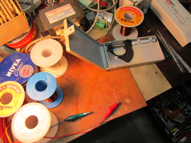

Таблицата е много полезна, въпреки че вече, май почти никой не прави вложки. Що се отнася до температурата, то значение има единствено и само повърхностното натоварване (W/cm2), а не мощността за единица дължина. Разбира се, при еднакви условия за охлаждане. 1,5 Вата на квадратен дециметър е ниско натоварване, но в случая става въпрос за съсредоточен източник с площ 1см2, който доста трудно ще разпредели (пренесе) тази мощност върху 100см2. "Жица" с 14см дължина и с диаметър 0,23мм, как ще пренесе тази мощност върху 100см2 и то през килим и найлон? Проверявам отново сметките и се получава:
Сечение на проводника при диаметър 0,23мм = 0,0415мм**2 = 0,0415*10**-6 m**2
При мощност 900W и напрежение 230V, токът е 3,913 А
Съпротивление на проводника за необходимите 900W - 58,77 Ohm
Дължина на проводника при специфично съпротивление r=0,017.10**-6 Ohm/m2 за метър, изчислена по формулата L=R.S/r =136,14m
Плътност на тока - 94,3 A/mm**2
Площ на проводника в см**2 = 983,7 cm**2
Повърхностно натоварване - 0,915 W/cm**2
Дължина на проводника при мощност 1W и диаметър 0,23мм = 15,127cm/W
Очевидно, грешка в изчисленията няма!
Като гледам таблицата, токът при който се разплавява медта е 10А и то за диаметър 0,25мм.
При половината от този ток, темературата би трябвало да е около половината (ако зависимостта е линейна, което очевидно не е така!), а това значи, че "жицата" ще е бая гореща. Е няма как да не се стопи найлонът! Понеже съм "Тома Неверни", ще се кача на тавана и ще пусна ток по една "жица" с подобен диаметър, за да видя какво се получава. То по това време, само лудите и сомнабулите щъкат нагоре-надолу из къщите!
На втората снимка проводникът, който е "захапан" от двата "крокодила", едва се забелязва, защото изолацията му стана черна.
Резултатът е следният:
Диаметър на проводника - 0,27мм с изолацията (мерих го с микрометър).

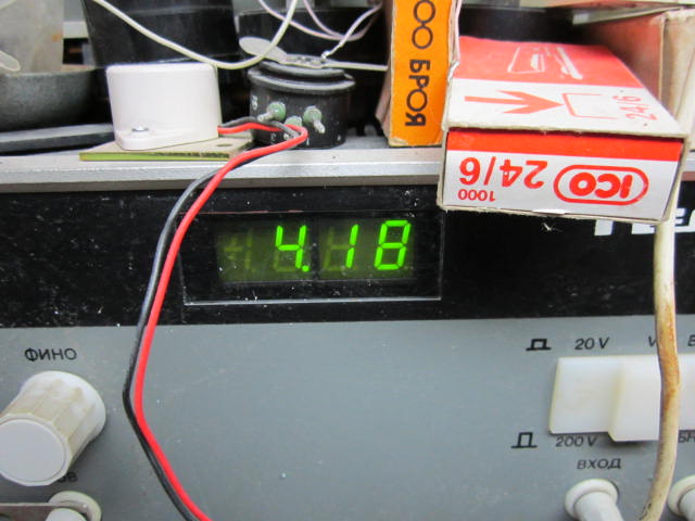

Токът се вижда от амперметъра, като стабилизаторът е ТЕС42 и работи в режим на генератор на ток.
Първоначално пуснах ток 10А и жицата изпуши, след което изолацията изгоря (от мързел, първоначално не намалих потенциометъра за токоограничението, а той си беше оставен на 10А).
При ток 4,18А, проводникът е много горещ, но само когато е във въздуха. В момента, в който го хвана с ръка, първоначално се усеща едно парване, след което той изстива почти до телесната температура, но се усеща топъл. Очевидно, че условията за охлаждане са изключително съществени. Имам един HP34740A, който има разрешаваща способност 0,01С, като си мислех да навия проводника около сондата му и да му измеря температурата, но тя (сондата), в сравнение с този проводник е много голяма и масивна, и нямаше да излезе нищо!
Изводът е, че съмненията ми са субективни, изцяло погрешни и технологията принципно става, но все пак си мисля, че е много опасно. :)
