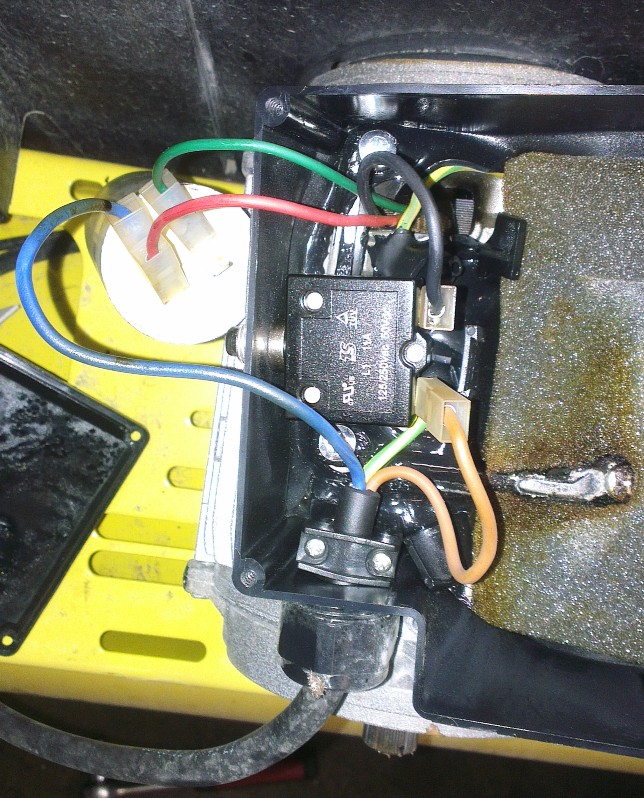

Мен пък друго ми е чудно. Казва че работел и си върти в правилната посока. Ако не грее, не се тормози и си върши работата какво повече търси?

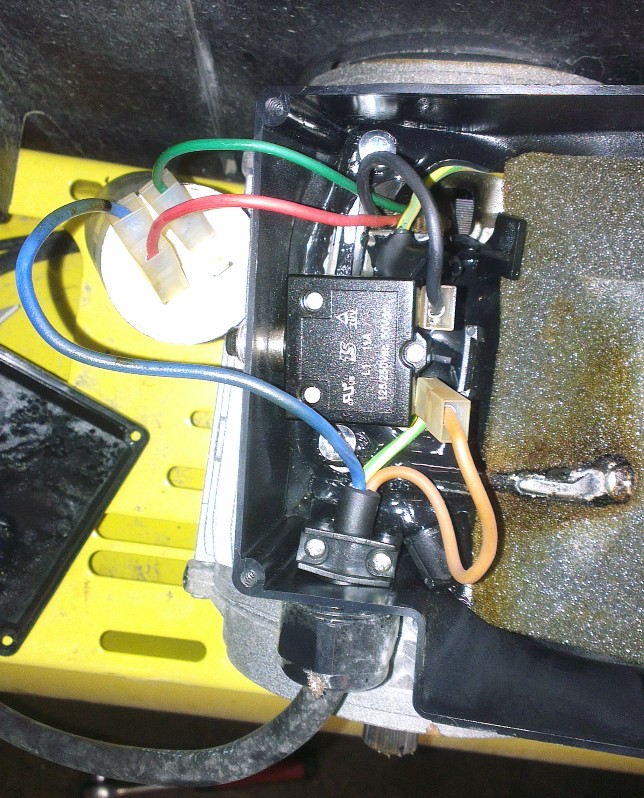

hidrazin написа:. Ако не грее, не се тормози и си върши работата какво повече търси?То си пишеше. Въпроса беше къде отива червената "жица" и за какво е?

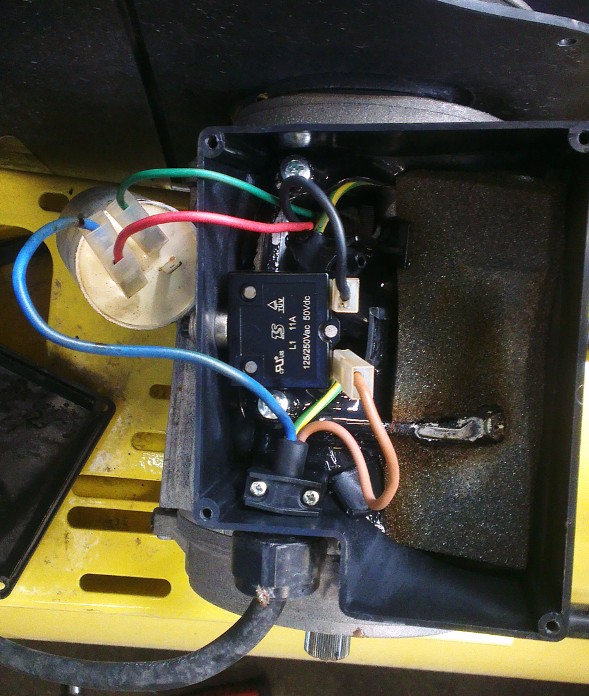

Какво пише на кондензатора отстрани? За двигателя е ясно,че трябват 2 кондензатора,пише го на табелката.Но дали не са сложили само един - работен?
Между клемите на кондензатора (две по две) има ли късо? т.е. 2 клеми с двойни ушета ли са или 4 отделни клеми?
Ако кондензатора е двоен,хващам бас,че схемата е класическа,като вместо центробежен е сложен токов прекъсвач,както fikata го е описал.
todortv
- Мнения: 1249
Имало е два или двоен кондензатор.
Някой е махнал единия (пусковия) и затова клемата на релето остава свободна.
Липсва и един мост, който е заминал с липсващия кондензатор.
С пренареждане на кабелите и при изправно реле + моста нещата излизат.
Като се има предвид, че компресора е оборудван с пресостат, вентил за освобождаване на налягането и
обратен клапан, мотора ще тръгва винаги без товар и втория кондензатор не му трябва.
Оправи си кафявия, че е понагорял и си го ползвай.
emo_peev
- Мнения: 49
Съжалявам но няколко дни съм зает в пътуване и не ми остава свободно време да се позанимавам пак със проблема.
Кондензатора го купих за двоен 35+35 на DUCATI схема няма, този беше най-близко до 40+35 както е по табелката. За цената на оригинала писах!
Обясних вече, че завереното положение беше стърчащи четири жици. Без оригинален кондензатор, без клеморед, без "термозащита".

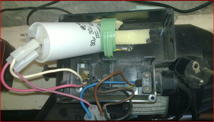

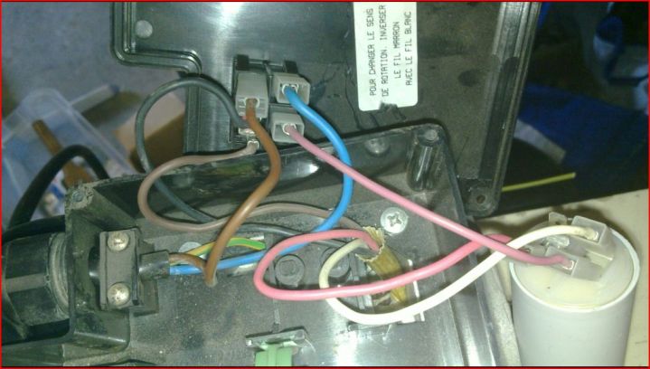

Ето малко снимки:
това е от френски форум, разликата е че е 1,5кW, има копче за вкл/изкл и не виждам никъде "Electrinic circuit breaker"
Draganov
- Мнения: 214
emo_peev написа:Обясних вече, че завереното положение беше стърчащи четири жици. Без оригинален кондензатор, без клеморед, без "термозащита".Още на първата снимка има и кондензатор и реле и това ме заблуди,а вероятно и всички колеги,че мотора е бил с тези неща.
Ползвай си го както си го вързал,щом работи и няма проблеми.
