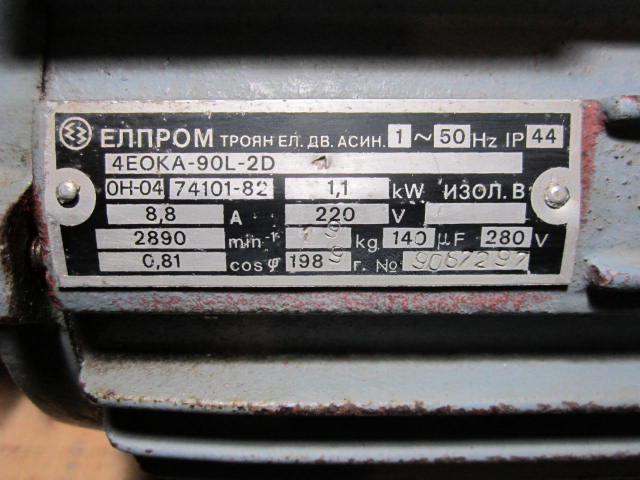

дай снимка на кутията с кабели на двигателя и на тебелката с техническите данни

Дали един двигател с монофазно захранване е с пусков и (или) с работен кондензатор не се определя от наличието на центробежен изключвател, а от разпределението на полюсното деление между работната и пусковата намотки (брой на каналите за полюс и фаза). При двигателите на старите перални "Рига" имаше специален ключ, който заместваше по функция центробежния изключвател, и който по магазините беше известен като "ключ за Рига".
При двигателите с работен кондензатор, полюсното деление се разделя поравно между пусковата и работната намотки, тоест съотношението е 1:1, а при тези само с пусков кондензатор, съотношението е 2:1 в полза на работната.
Така например за този двигател:![IMG_1718[1].JPG](./download/file.php?id=100726)
който е двуполюсен (2890 tr/;min.) , "двуфазен", има пусков кондензатор и центробежен изключвател,

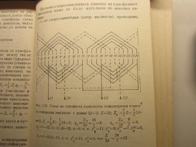

броят на каналите е 24, като намотките за "фазите" са две - пускова и работна, а разпределението на каналите в полюсното деление е 8 канала за работната и четири за пусковата. Всъщност двигателя се захранва монофазно, но е двуфазен, тоест има четири полюса или два чифта - по един за всяка фаза. Шестнадесетте канали на работната намотка се заемат от осем секции (естествено всяка с по две страни), като секциите са еднослойни и концентрични. Пусковата е четирисекционна или заема общо 8 канали.
Ето какво са написали по темата Ганчо Божилов и Манчо Дойчинов:![IMG_1720[1].JPG](./download/file.php?id=100727)
![IMG_1721[1].JPG](./download/file.php?id=100728)
а ето и схемата на намотките на двигателя:![IMG_1722[1].JPG](./download/file.php?id=100729)
