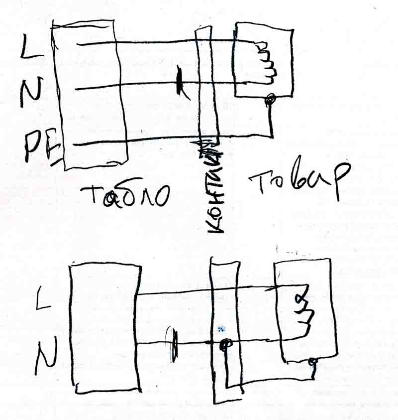

На тази картинка съм опитал да покажа разликата между дву и три проводна схема.
Ако при трипроводната схема се прекъсне нулата между контакта и таблото (където съм отбелязал), то уреда само ще спре да работи.
При двупроводната, ако нулата и заземяващия проводник са съединени в контакта, при прекъсване на нулата напрежението през общата точка на нулата и заземяващия проводник ще излезе на корпуса - и който го барне ще усети какво са 220 волта...
Е това е... Има ли смисъл - за мен лично има смисъл, дори нулата и земното да са вързани в таблото с бушоните вътре в апартамента дето е.
П.П.
Забравил съм да ги "свържа" в таблото, но това не променя нищо...

8180 - майстор
torbalan написа:
Съгласен с изложеното.
Може ли да добавя един... куриоз.
На първата картинка, наличието на ДТЗ не помага с нищо и не е нужно.
НО на втората - помага съществено и ще предпази при допир до офазения корпус, противно на Нормативите и масовите схващания за ДТЗ и 2-/3-проводна линия. :?
Според мен.

8180 - майстор
Аз коментирам картинките на Торбалан - там се предполага, че ДТЗ е в Апартам. табло и прекъсването е след нея. Клипът показва супер ужасен случай, когато целият апартамент (или част) е с дефект, ПРЕДИ ДТЗ - преди таблото или около входната занулителна планка.
Може и да визира "индивидуалните" ДТЗ, които не съм виждал - рисува я на две жила от кабела (шнура).
