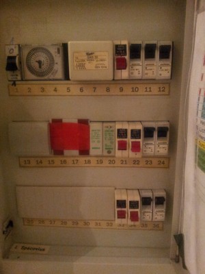

moimoimoi написа:а часовника за какво е?Защото има уред за запазване на енергията, но според мен не бръмчи от него, а от 6-8. Може ли с обикновен Фазомер да се мери 380 волта ток?
часовника би трябвало да пуска и спира през някакъв интервал от време това дето ти бръмчи/контактор му се казва/

Какво толкова има за гадаене? Просто някой трябва да прочете ама пък и някой не е направил снимката като хората.
На вратичката на таблото се виждат надписите кой бАшон за какво е.
Вижда се част от надписа боядисан жълто на 12-та позиция - Durc....
От там вече може да се гадае че бойлера е захранен с бАшони 12,24 и 36 дето са по 32А.
На бАшон 10 се вижда част от надписа Lich..... - това си е бАшона за осветление.
Башон номер 1 е сложен с главата надолу и с маркер е отбелязано къде е включено и изключено.
"пт устройството на гнезда 6-8" е трифазен контактор 4х20А доколкото виждам - надпис Schal... предполагам.
Предполагам че той управлява (или е управлявал) бойлера с помощта на таймера (позиции 2-3-4).
Инсталацията е трипроводна но няма ДТЗ, няма дявол ... Сините и ЖЗ са обединени на шината долу.
На шината горе няма никакви кабели или поне аз не виждам.

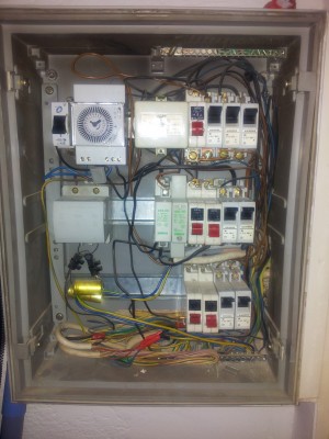

P.S. Нищо ти няма на инсталацията. За твое упокоение погледни зад снопа шарени жици долу.
Там се намира шината която обединява нулата и защитния.
Тоя дето е правил таблото педантично е маркирал със син маркер всеки стегнат болт.
Все пак провери дали всички са стегнати. Ноооо.... ако някой не беше стегнат, щеше да има кабел със затопена изолация.

kamenkr написа:Докато се къпах установих, че ме удря лек ток.Може и да има нещо но така как точно да го установи човека! То някой път на място се забатачва работата пък камоли от разстояние да му се реши проблема! Като не може един друг ще му реши проблема ,ако ли няма проблем ще му обясни за какво иде реч.Тея евро за ко му ги дава само за гости ли?

Ако можеш покажи как е свързването на жиците в бойлера. Постарай се със снимката - направи повече като се стараеш да не трепераш (най-добре се подпри на нещо) прегледай ги и качи най-четливата.
Как усещаш биенето на ток? По пръстите, по кожичката при ноктите? При самото къпане, под душа или докосвайки нещо метално?

P.S. Нищо ти няма на инсталацията. За твое упокоение погледни зад снопа шарени жици долу.Ще погледна. Но това не решава проблема от къде идва тока. Мога да направя снимка на листа с гнездата.
Може и да има нещо но така как точно да го установи човека! То някой път на място се забатачва работата пък камоли от разстояние да му се реши проблема! Като не може един друг ще му реши проблема ,ако ли няма проблем ще му обясни за какво иде реч.Тея евро за ко му ги дава само за гости ли?За урок по немски му ги дадох, друго нищо. Как може да няма проблем, като във водата в канала има 11.2 волта напрежение. На всички останали места, включително кухня, коридор, хол (където няма паркет) има ток 3-4 волта.
