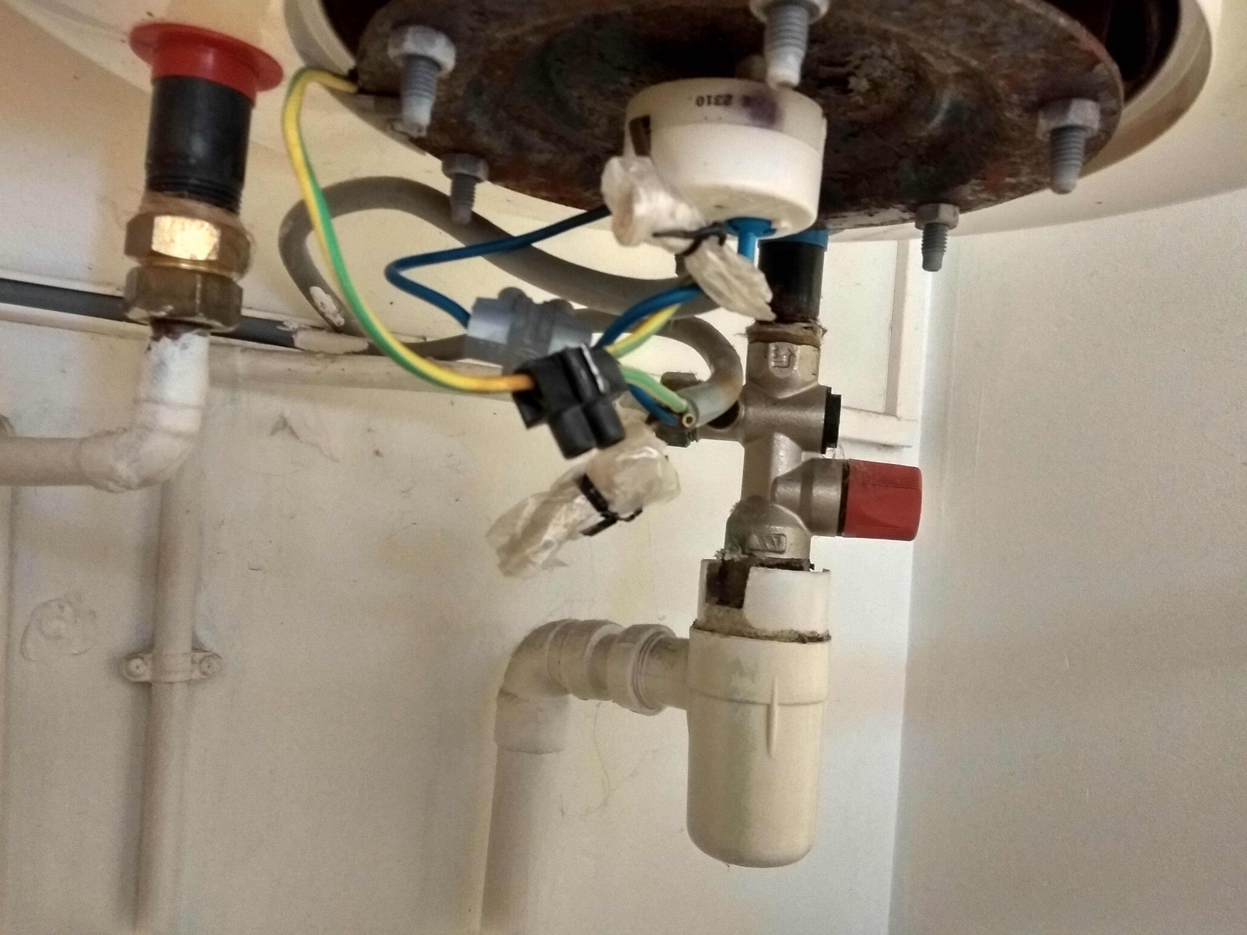

Да,видях-една жълта джаджа. Май са си оставили и 4-те ръчички "майсторите",които са го свързвали. И друго: този предпазен клапан гледам е с регулировка - червената врътка / освен ако тя е за продухване,а не за натягане на пружината/ . Какво ще стане ,ако някой го завърти на максимум? Просто този клапан НЕ е за бойлер.

Нищо не се регулира и клапанът идва със бойлера и е задължително да се сложи точно този, за да върви гаранцията. Просто трябва да се дренира или да се сложи хидрофорен РС на бойлера, което е по-добрият вариант.

Може да се върже с мека връзка към крана за източване и той да се остави отворен. Хидрофорен, защото е за питейна вода, а не за ОИ

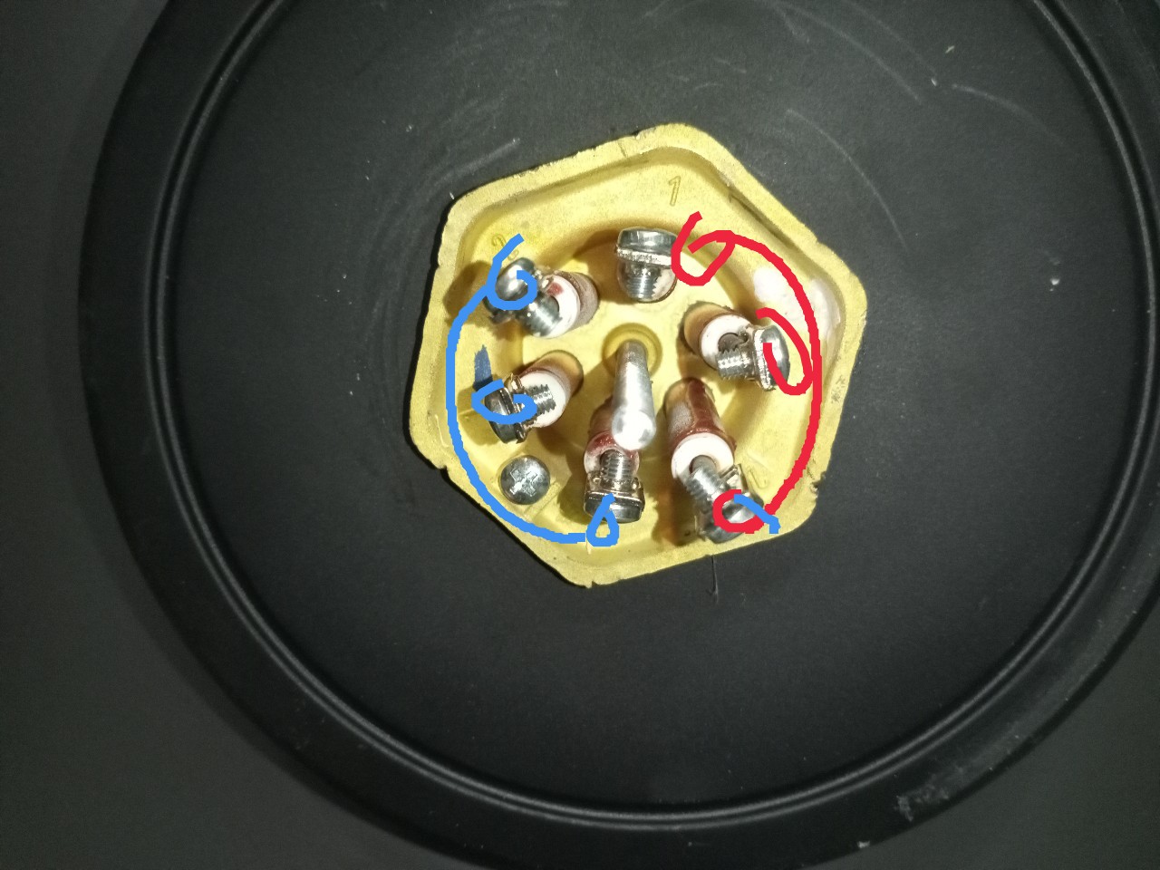

enviro, би ли споделил за "поколенията" как елтехникът изпълни свързването към мрежата? Колко киловата ти каза той, че ти е нагревателя?

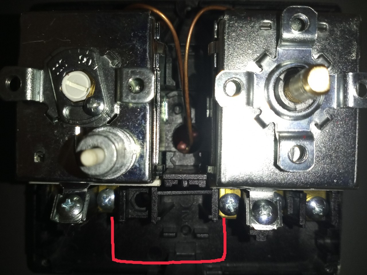

Свърза 3те реотана от дясно с мост, и от ляво също с мост, и от тям се включи към червено оранжевата кутийка термостата, сложи на стената отделна една кутия в която сложи контактор 25А, и от там към таблото, монтира ми бушонно табло, с предпазител с дифектотокова защита за бойлера, и още някой неща направи към таблото за други кръгове. Интересно че го дават 3киловата, и при включването имаше леко колебания в осветлението леко почти не се усеща ама отслабна, обаче като го замери и показа че е 2киловата но незнам защо, макарче по добре ще минавам по икономично
за сега ще е така за да може гостите да имат удобство, и дори докато са тука 1 месец смятам изобшо да не го изключвам
, Врътката на теемостата я оставих на 75градуса, и по термометъра на самия бойлер седеше че водата е около 50градуса, но ще ги проверя днеска, как е достатъчно ли е и ако трябва ще го намаля малко. Ще погледна и дали е мокро и найстина трябва да търся някакъв вариант, или ще им звъня на тея балабурници, да си оправят нещата преди да е текнала и плочата към 2рия етаж и да ме очаква отново ремонт

enviro, благодаря! Този твой пост вероятно ще е полезен след време и на други ... Добре би било ако се обадиш след време как ти идват тези 2кW на 150 литровия ти бойлер. За колко време загрява водата за къпане? Мисля, че е по-добре термостата ти да е 60°C.
LazarGanev, що така сега на човека му е 2кW?

вт авг 18, 2020 6:15 amHoвoceлckи написа: LazarGanev, що така сега на човека му е 2кW?Не мога да кажа, защото първо не знам как точно ги е свързал техника, второ не съм 100% сигурен, какво точно са му дали и трето - моите наблюдения са основно върху Теси, но нагревателите са чешки и предполагам, че и на Сънсистем са същите, поне на външен вид изглеждат така. Ако имам в склада такъв нагревател, ще замеря и ще пиша какви са съпротивленията на трите реотана

В интерес на истината бързо сякаш е загряла водата но ще видя как ще е , нямаше как да направя снимки когато го свързваше, беше ми неудобно
Мисля че ето така ги свърза, от към реотана, после си пусна кабел от реотана към термостата, страх ме е да ги сваля капачките и да снимам, за да не стане някой гаф

И още щом видя термостата, и каза че няма да издържи, и затова ходих да взема и един контактор 25А в него само успях да видя че направи едно мостче, ама други неща неможах да видя точно как ги навърза, и накрая като го включи показа ми всичко кое е защити и всичко, и да не съм се притеснявал
