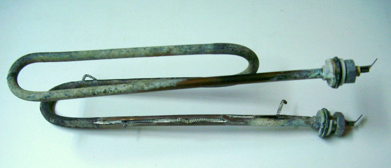

Понеже питаше как да разбереш и с мултицет. Трябва да е на обхват омметър.
Изваждаш/изключваш бушона.
Откачаш проводниците към нагревателя.
Измерваш съпротивлението на нагревателя.
Измерваш съпротивлението между корпуса(фланеца) и нагревателя(мериш поотделно и двата края на нагревателя към корпус).
Откачаш захранващите проводници фаза и нула на бойлера(запомни ги как са били – да не ги размениш!). Ако бойлера ти е на отделен кръг само за него, може и да не откачаш захранващите проводници.
Измерваш и какво ще покаже с омметъра на мястото на захранващите проводници на бойлера.
Ако мултицета ти покаже някъде резултати близки до нула значи там ти е късото.
Това се сещам на първо четене.

Сваляш бушона и разкачаш свръзките от нагреателя. Мериш съпротиление между двата края на нагревателя. По картинката за Закона на Ом и данните от табелката за мощност изчисляваш колко би трябвало бъде съротивлението - вероятно 16 или 24 Ом. Ако измериш съществено по-малко или 0 - дефект.
Ако не се лъжа, Хидрата пропуска този вариант с лампата.
Надявам се бойлерът е занулен. Проверяваш за проводимост към защитната нула - ако има - дефект. Тази проверка е описаната от Хидрата с лампата.
Проблемът е, че нагревателите (не твърдя за всички бойлери) се монтират изолирани от корпус и могат да са нацъфтели, без да дадат пробив на корпус, освен през водата.
Ето този, който все не се наканвам да снимам, работеше в бойлера на някаква магия, шумеше като бързовар. Виждан се и изолационните шайби - черна и бяла.
DMN ме изпреварл, докато снимах. :)

8180 - майстор
hidrazin написа:
А хидрата може и да пропуска нещо, но това с по-малкото съпротивление няма как да стане при този тип нагреватели ако не е пробил към корпуса на нагревателя. Тоест пак ще светне ламбата. :)
Приятелю,
Знаеш, че уважавам капацитета ти и съм благодарен за помощта, която нееднократно съм получавал лично.
Вероятно за пръв път, бих поспорил. Дадох снимка и написах - В МОЯ БОЙЛЕР КОРПУСЪТ НА НАГРЕВАТЕЛЯ БЕШЕ ИЗОЛИРАН ОТ ВОДОСЪДЪРЖАТЕЛЯ. Нямам обяснение защо, неочаквано е за мен, но в този случай ламбата нямаше да светне, което не означава, че НЯМА ПРОБЛЕМ - вероятност, която пропусна.
За съжаление, при ваденето някъде го прекъснах и не ми се занимаваше с по-сериозни анализи, но го запазих заради Форума и не намерих време да опиша случая, който считам за опасен. Нямам идея защо производителят го изолира, според мен неразумно - просто факт.
В конкретния случай намирам вероятността от претоварване/късо в самия нагревател, съизмерима с пробив към корпус.
Съгласявайки се с DMN, бих допълнил и ПОМОЛИЛ знаещите и "патили" Колеги да се съобразяват с ВСИЧКИ потенциални читатели (не само с питащия). Не се скъпете за едно изречение на тема квалификация и безопасност в иначе полезните си съвети.
Прецизирането на тема фазомер, фазоуказател, пробна лампа, мегер във всяка втора тема, вероятно, е контрапродуктивно - всеки ползва каквото има, също като Вас. :)
Сори, че смесвам съществото с Модераторски ангажименти. :partyman:
big_death - специалист
Значи , тази сутрин допрочетох мненията на колегите и хванах мултицета като при изключен бушон махнах клемите от нагревателя и ги забучих на мултицета .Дадох после напрежение при включени копчета и показателите на тока бяха около 230 волта, като нямаше никакви падания на бушон , което ме навежда на мисълта че проблема е във нагревателя . При изключен бушон на омметър не ми показа окъсяване между двата извода на бойлера и корпус което ме учуди , ама както и да е .Щом при изключен нагревател всичко си дойде на мястото , значи проблема си е там в него . Започваме демонтиране на бойлера и заменянето на нагревателя .
