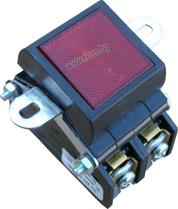

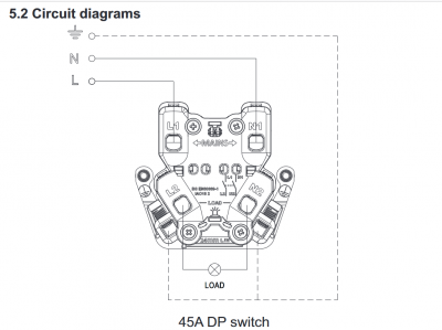

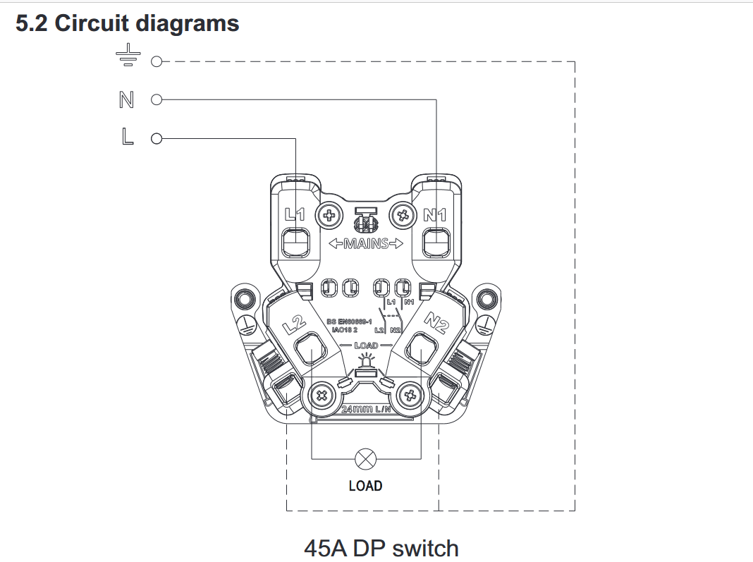

Вероятно има и ключове за бойлер - еднополюсни :?
Аз обаче не съм срещал до момента такъв.

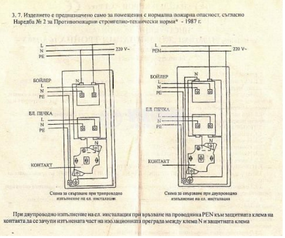

Но пък даже имам и ползвам нашенски двуполюсен ключ за бойлер (табло за бойлер) без допълнителна клема за сързване. И да подвеждащо е. А за да му свети лампата на ключа трябва и нулата да е сързана към единия полюс.
Има нашенски бойлерни табла, които ползват двуполюсни ключове за ел.уреди в бойлерното табло:
Но пък точно в тези табла има отделна клема (подсещаща) за директна връзка.
пет фев 02, 2024 9:25 amB0bi написа:
Опасностите от прекъсването на нулата са дъвкани многократно. Та да се върнем на питането (и евентуално да се придържаме към него). Защо (у нас) има такива (двуполюсни) прекъсвачи, конкретно за бойлери?
Защото от 20 години се изисква ел.инсталациите да се изпълняват трипроводни/петпроводни.
При трипроводна инсталация е желателно да се прекъсват и фазата и нулата.

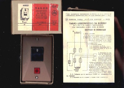

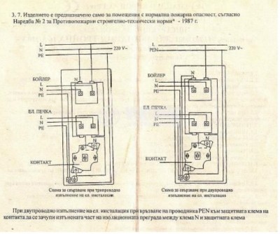

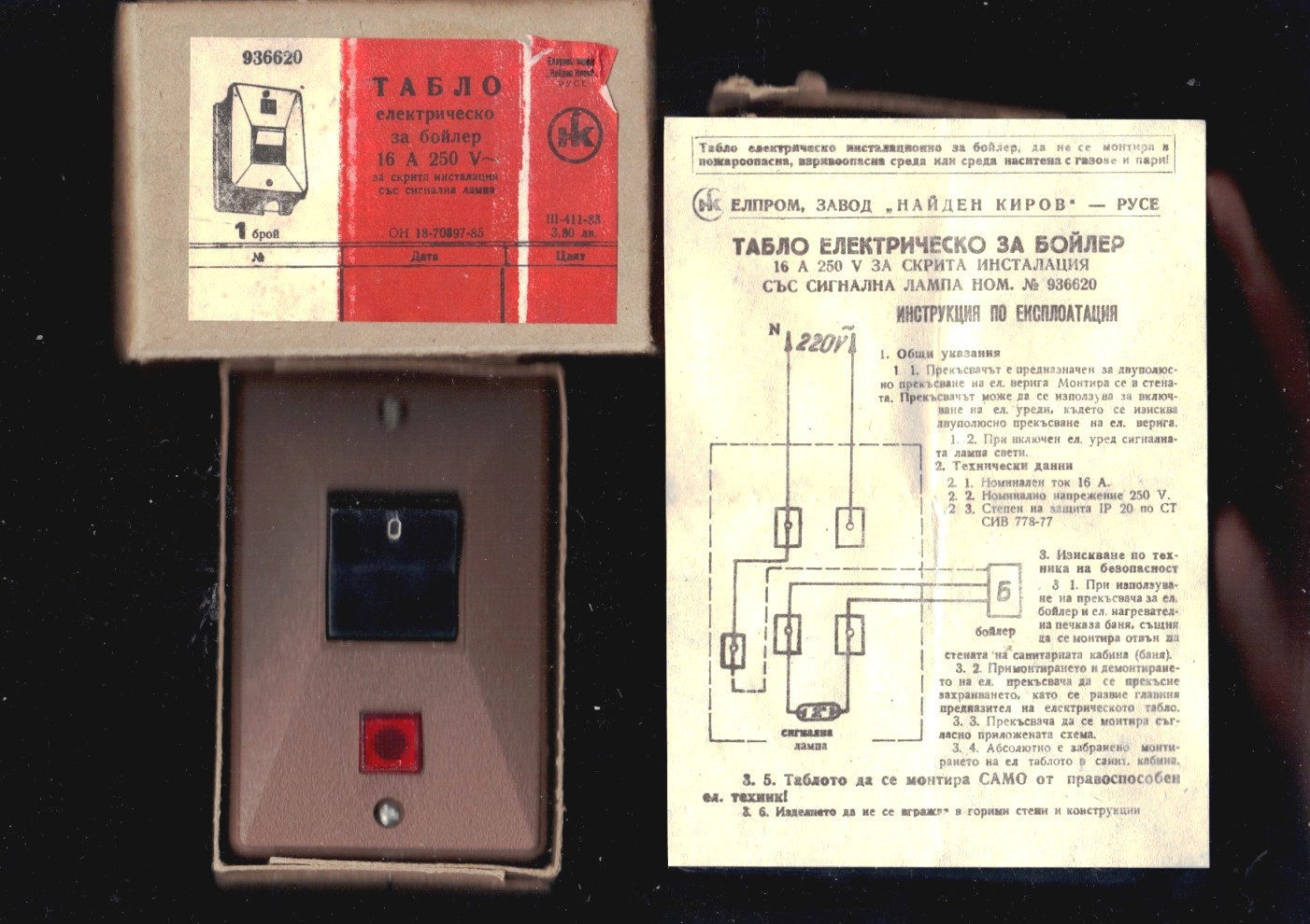

Но да се върнем още 20 години назад - преди 1990-та когато прословутата Наредба 3 я нямаше.
Хората тогава са имали акъл и са мислели...
Имали смисъл да обяснявам нещо по последните две картинки?

Не е точно така. Ако мислим логично е редно всеки един да се сети, че корпуса на уреда не трябва да му прекъсваме връзката с нула/земя при изключване от ключа. Идеята е да се гарантира, че ключа при евентуална повреда няма да остави корпуса без нула/земя.
Една от причините ключа да прекъсва фаза и нула е, че тока който ще преминава през контактните пластини ще бъде разделен на две.
Следователно никой не мисли да оставя корпуса на бойлера без нула/земя. За корпуса си има трети проводник който не се прекъсва, ако няма трети си връзваме там нулата и натам продължава към ключа.
