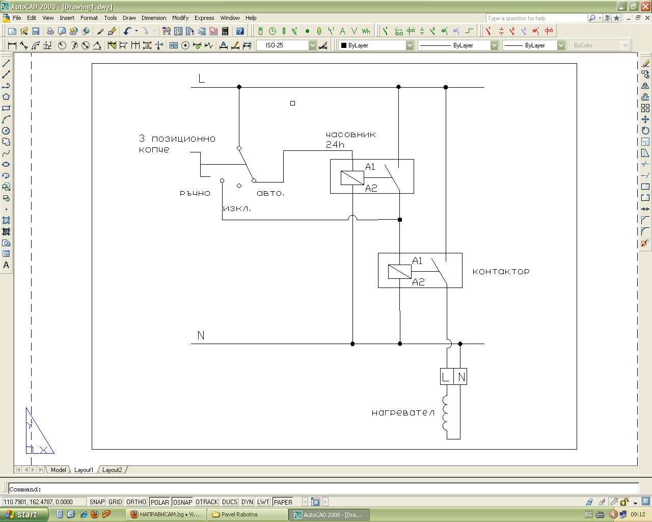

Въпросът ми може да е малко глупав, но защо се поставя контактор след релето? Само реле не е ли достатъчно?
stefan_mil4ev
- Мнения: 292
Ами контакторът с какво ще намали товара върху релето? Единственото е, че дъгата от комутацията ще минава през тоководещите му части, нещо на което релето няма да издържи дълго. Това ли е идеята или бъркам?

Колега qwertyuiioop,отиваш в първия магазин за електро апаратура и казваш на продавача/ката,че ти трябва 24h-во време-реле или часовник и контактор(еднополюсен) поне 16А!Би трябвало да ти предложат Шнайдер=Мерлин жерин=Телемеханик,Мьолер,Чинт!Чинт е най-евтино,като съвсем не е лошо....в крайна сметка ти решаваш!
Зада стане културно си взимаш и едно табълце за 4 модула(примерно) с ДИН шина и си ги монтираш вътре!
Ако имаш достатъчно дължина на кабела(от стената до бойлера)минаваш го през табълцето и готово.Острани на табълцето можеш да сложиш копче,което да ти шунтира цялата автоматика,ако искаш да си пуснеш ръчно бойлера и това е!
Ако имаш затруднрния със схемата тук мисля,че всеки ще ти помогне!
Иначе тези таймери за контактите не са лоши,но там трябва да мислиш някакви системи с щепсели или да разглобяваш таймера и т.н.!Най-компактно си става с модули за монтаж на ДИН шина!
П.С.Токущо направих и схема,като в този случай часовника трябва да има батерия за паметта понеже,когато схемата е в ръчен режим часовника остава без захранване и ще губи настройки!

Контактора или релето след таймера се слага защото както каза колегата вътрешното реле на таймера няма да издържи на консумацията на бойлера.Мисля че вътрешното реле беше с един контакт(така през една пластина трябва да мине целия ток) докато на контактора има поне три,в моя случай релето има четири контактни пластини издържащи по 10А всяка(така общо са 40А и вероятността дъгат да стопи контактните пластини е доста по малка).
mirk
- Мнения: 1229
Аз го направих по малко по различен начин. Ключа ръчно/автоматично ми шунтира контакта на таймера, Ако искам да спра напълно схемата което се случва в годината два-три пъти
изключвам захранването от двуполюсен силов ключ общо към схемата и бойлера. така при комутация ръчно /автоматично не ми се губи напрежението на часовника а при цялостно спиране нямама напрежение никъде за ремонт например.

аз съм го направил с немски часовник DIEHL-selfmat-T-16A без допълнителен контактор-държи се безупречно на 3кв бойлер вече 7 г.
Имат проблем с акумулаторната батерия след 5-та година,но спокойно може да се замени от всеки самоук майстор.
