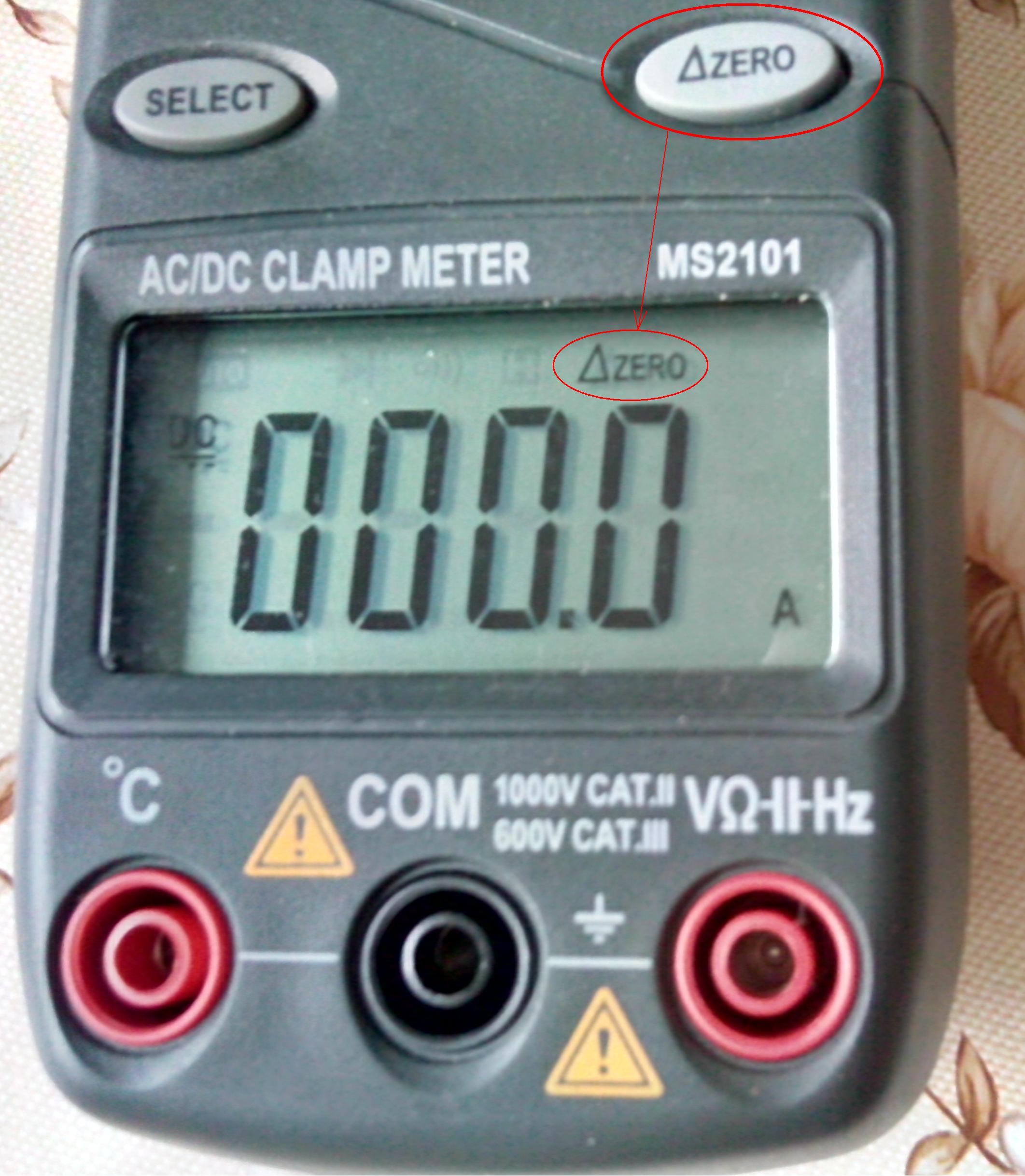

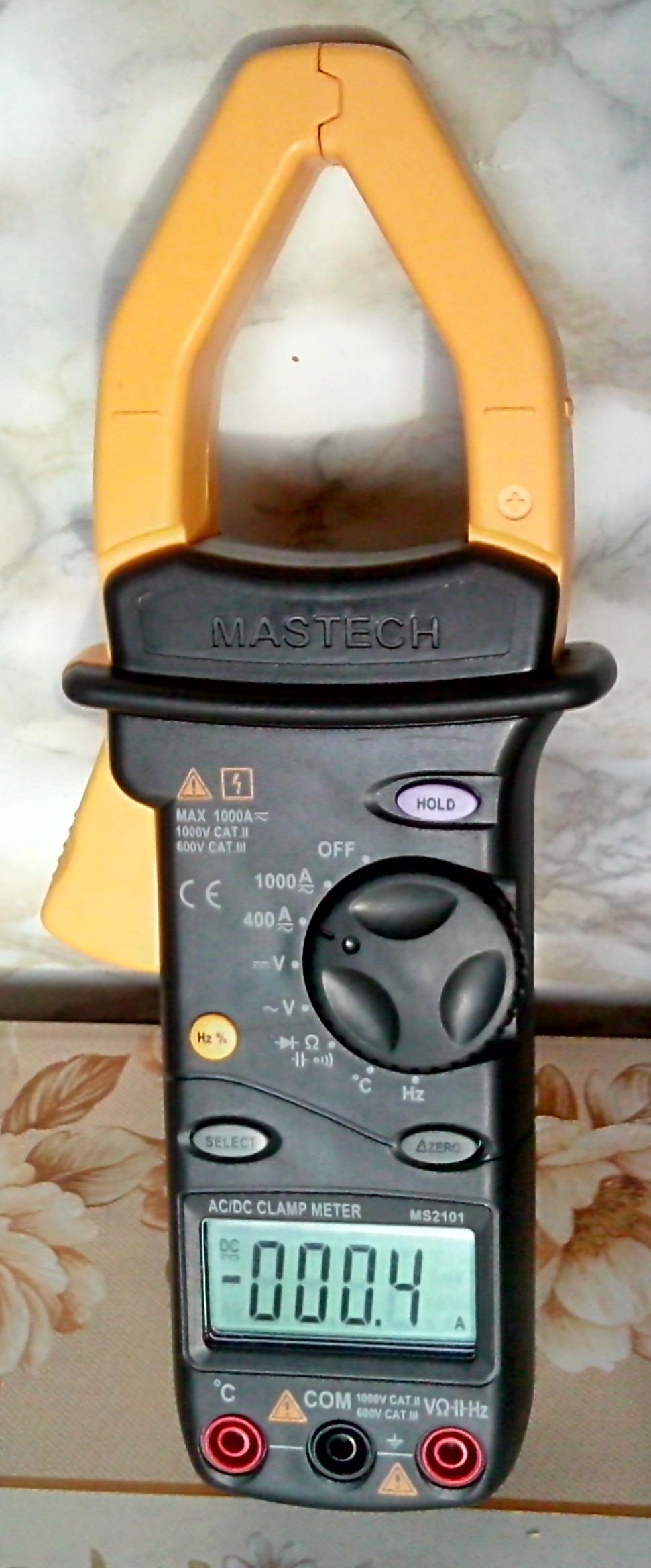

alsted - майстор
Значи грашката е верна :-D Трябва да се нулира преди всяко измерване. При включване показва нещо си ...
След натискане и задържане на бутона "Δzero" показва същия надпис на дисплея и само нули.
След това вече показва коректно стойностите, независимо от къде "влиза" тока (като евентуално показва "-" ...) Пробвах и с крушка - преди да се разбера с нулирането, пак ми показваше различни резултати. След това - всеки път едно и също (... с различен знак). Снимах, но не виждам причина да качвам снимки при това положение. Да добавя само, че и преди съм натискал това нулиране, но нещо какво съм се забърквал :?
Относно обхвата - на "1000" показва само кръгли ампери, на "400" слага запетая и един знак след нея. Т.е. увеличава точността да ~100mА.
