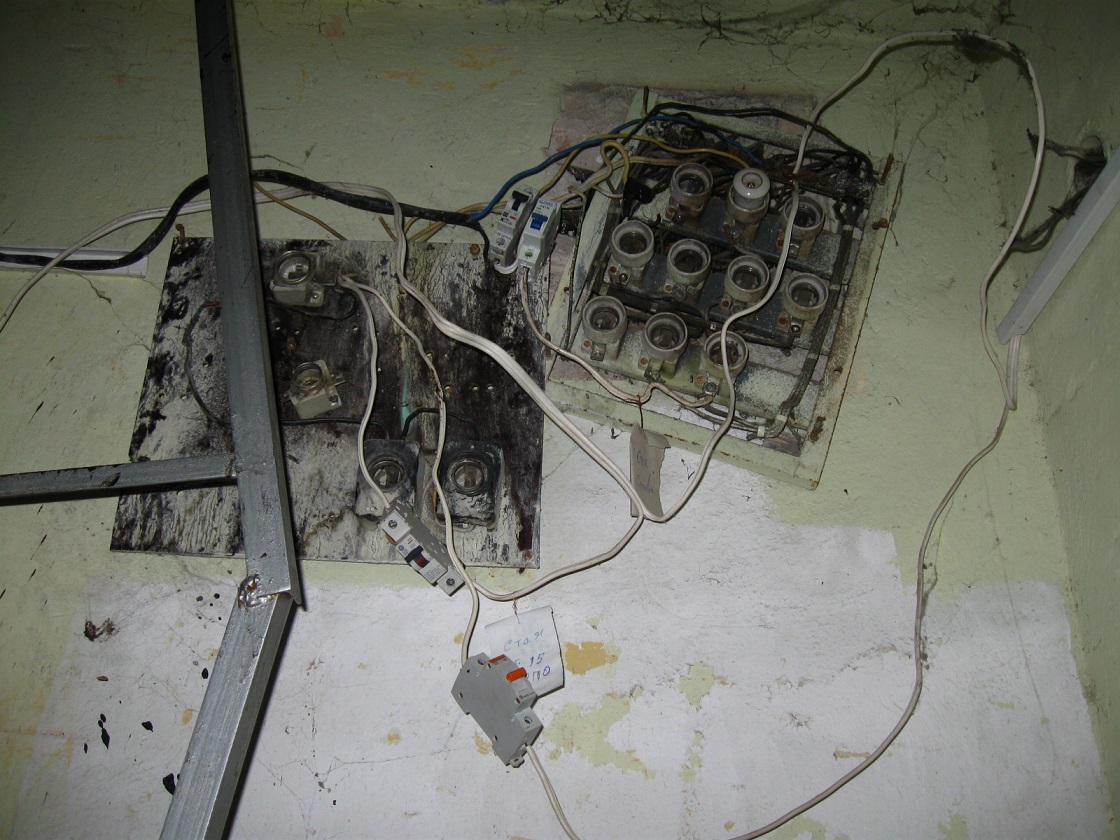

"Табло" на втория етаж на гара Кулата: http://bgrail.info/IMG_1982.JPG
Снимката е от преди 5 години, но мисля, че сега е същото или по-зле. От тук се захранват няколко климатика и в една стая се оплакваха, че когато пуснат климатик, телевизора спирал.

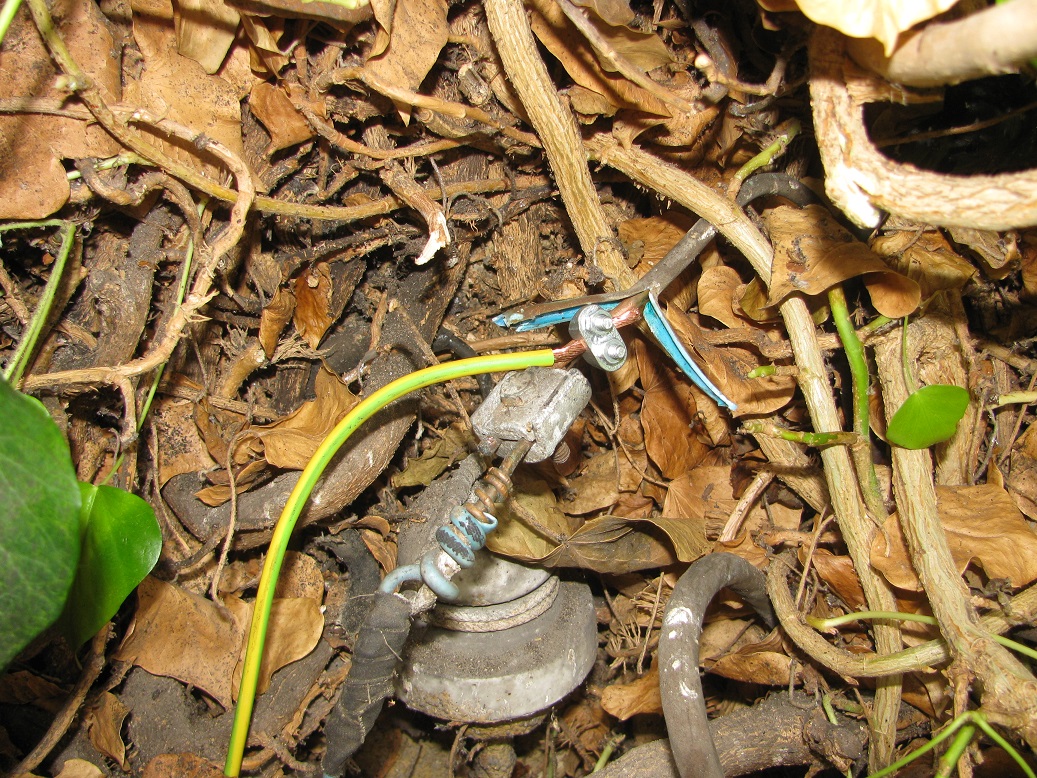

Село Сливка, общ. Ардино: http://bgrail.info/IMG_4042.JPG
На гърба на къщата, когато реших да свържа моя PE проводник на по-сигурна нула, че на тази във вътрешното табло нямах много доверие: http://bgrail.info/IMG_4101.JPG
Това отгоре с обелената изолация е кабела от уличната касета 3 х 35 + 16. С алуминиевата клема е свързан ПКИ 10 мм2 - някогашният рекордоман от въздушното захранване от 1960 г. Тази клема се беше стопила преди години и една вечер нулата внезапно отпадна. Добре, че беше вечер и стана тъмно, иначе не е ясно кога (и как) щеше да се разбере, че всичко занулено е офазено. Омотаното е 4 мм2 от предишния кабел към електромерното табло, който преди години изпуши и от енергото го смениха със същия (3 х 6 + 4), който от своя страна е омотан за него най-долу. Всичко това захранва три домакинства, от които две се топлят на ток.
