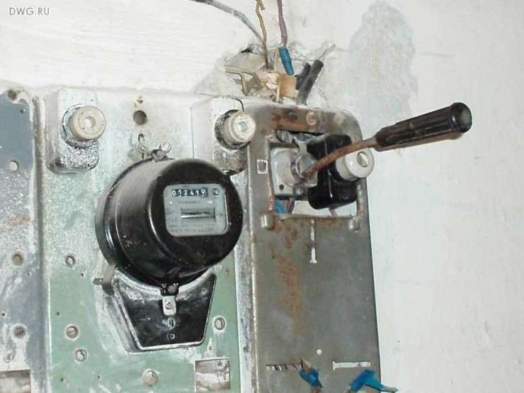

Връзване на витлови предпазители в табло. Токът минава от главният предпазител през електромера към първият предпазител 25А, който е свързан последователно на вторият предпазител от 25А и тогава излиза от таблото. Интересно, защо са 3 предпазителя, като де факто работят само 2? И после защо хората постоянно са слагали телчета в предпазителите, защото 25А все им горели. Това е след изнасяне на таблото от коридора на жилището пред входа му.
ПРЕСТЪПНО безхаберие и безотговорност от страна на EVN! Снадката е от същото табло на мястото, където трябва да бъде електромера, между входна фаза и изходна фаза след изнасяне на електромера на табло отвън(извън двора на жилището, пред оградат му) Забележете как са усукали некадърниците от EVN проводници, които трябва да носят консумацията на цялото жилище. Двата по-тънки просто са увити около по-дебелият. Не са усукани взаимно с 2 чифта клещи, нито пък са свързани с винтови клеми. Връзката на нулата беше още по-потресаващо безхаберна, а повечето контакти в това жилище са занулени!!!! :x

Хидразине, преди да дойдат ЕРП - поне връзките са били наред. Фазата влиза от предпазителя Е33 към входящата клема на електромера, излиза през изходящата и отива към замостените Е22 предпазители. Входящата и изходящата нула са били свързани именно отново през електромера. Едната двойка проводници задължително се прекъсва през електромера(фазовите), за нулевите има предвидено място в електромера.
Както виждаш таблото е правено в едно старо време на текстолит с дървени дъскички за стойка, завита с болтчета шина върху текстолита, върхо която отново с болтчета са хванати предпазителите.
Преди това електромерът е служел за клема. Като са го свалили е трябвало да свалят таблото, да свържат изходната фаза на извод на цокъл на предпазител, както и да оправят нулевите проводници, след това да си го забият с двата пирона и да си заминат.
Получава се така, че преди ЕРП-то да мине, поне връзките не са били опасни. Какво ще се получи, ако заради някой от ЕРП, който е вързал нулата на цялото жилище с 2 витки и малко изолир, тя отпадне и някой го убие тока от занулен контакт?
Най-интересното е, че таблото е изнесено и предпазителите неправилно монтирани(снимка 1) със съдействието на електротехник. Просто съм потресен от некомпетентността при монтажа и свързването(около 15години назад)

Ами това табло има 2 предпазителя по Е22 и един предпазител Е33. Т.е има предвиден 1 главен фазов и 2 за отделни кръгове. Което ме навежда на мисълта, че не е имало предпазител на нулата, просто при ваденето му от коридора на жилището пред входната врата то е извършено некадърно. За пломбажа има решение - клещи резачки на правилното място. Свалял съм електромер и съм го слагал, докато е вървяло напрежение директно от входният кабел на ЕРП. Не пипаш пломбите, пипаш след тях. А таблото в случая е било изнасяно отвън. И да е било с предпазител на нулата са можели да го оправят, все пак наново са го правели.

Аз така и не разбрах какво престъпно безхаберие, безотговорност, бля, бля, бля ... виждаш???
Прекъснали за захранването за смяна на електромера, сменили са го, възстановили са захранването и какво? Не ти харесва спайката ли?
Имат ли захранване? Имат? Какво не ти харесва връзката? Хайде сага да ни обясниш как трябва да е направена. Ааааа... И ще те помоля да се обосновеш.
Ако можеш де. А ако не ти харесва каква и е естетиката - моля:

Сега ще изчакам да обясниш как трябва да е направена спайката - обосновано!
P.S. Таблото преди да дойде EVN направи е било за .... еталон.
Токът минава от главният предпазител през електромера към първият предпазител 25А, който е свързан последователно на вторият предпазител от 25А ....защо са 3 предпазителя, като де факто работят само 2? .... хората постоянно са слагали телчета в предпазителите, ...
Като сложиш и корозиралите клеми на винтовите башни .... направо е било чудно табло, дето EVN са го прецакали. :lol:
