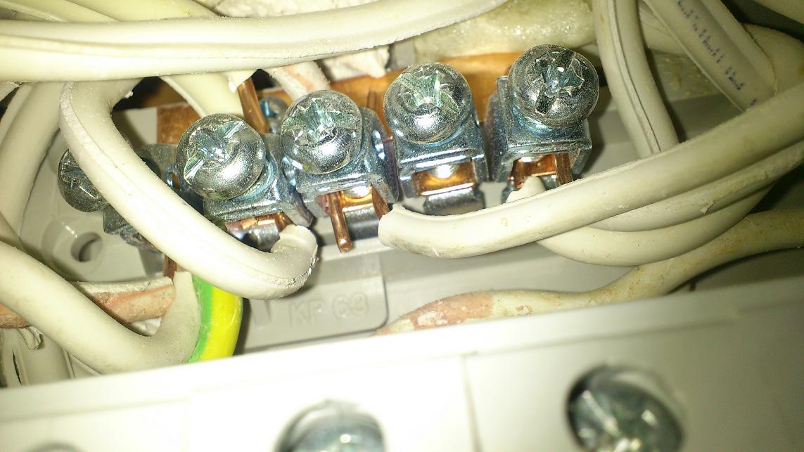

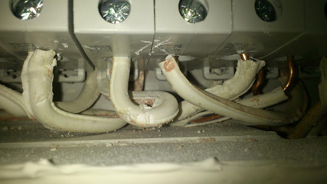

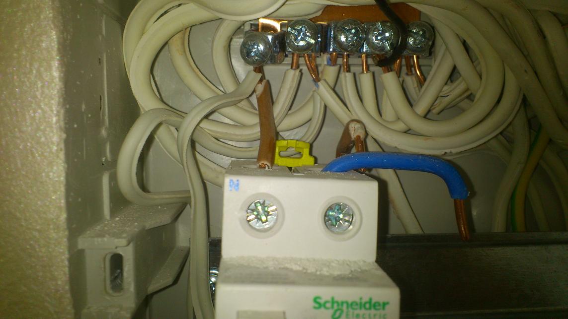

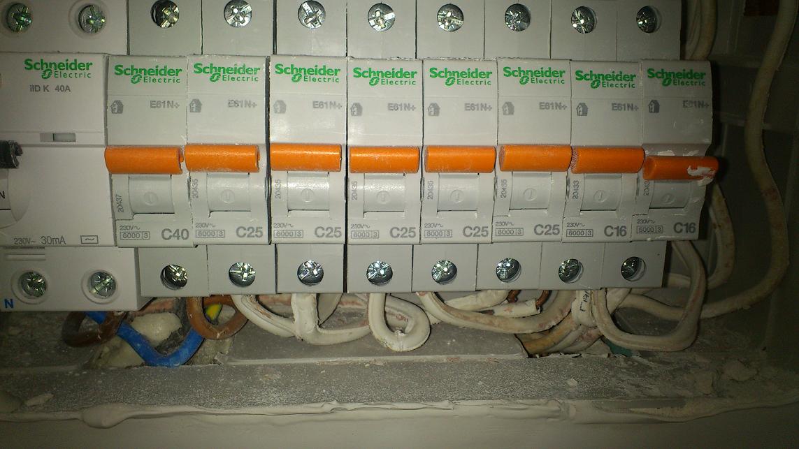

Мерси за корекцията. Наистина са E27. Моя грешка. Не се "цупя" заради това, че таблото е било калпаво. Просто като са преместили електромера, чиито клеми са се ползвали за връзките - смятам, че по-старателно е трябвало да свържат проводниците след себе си. Защото именно след електромера са били посочените неща, но някой го е резнал с клещите-резачки.
Работило е толкова време, значи е направено добре. Пък ти сега си го направи по твой вкус.
thinkpad - майстор
MIRO_073 написа:
Работило е 2 дни преди да го снимам и ремонтирам. :-D

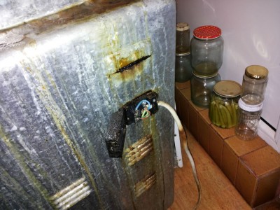

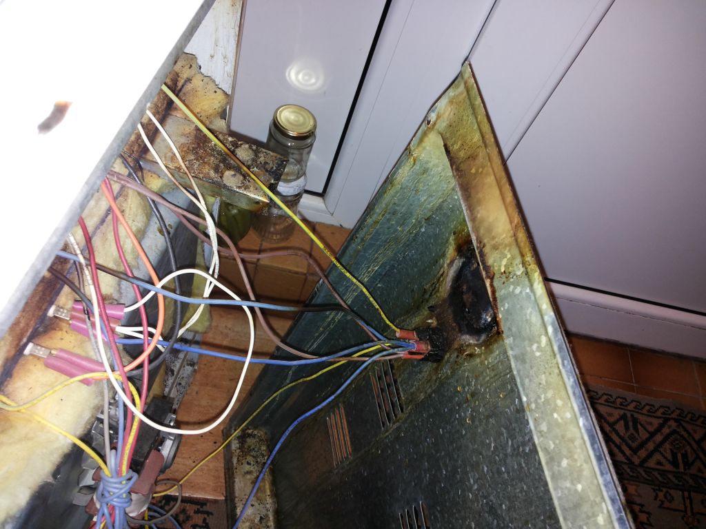

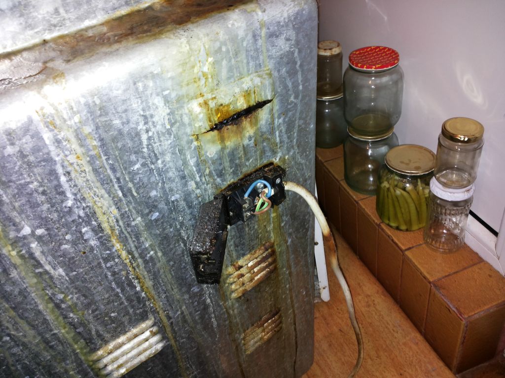

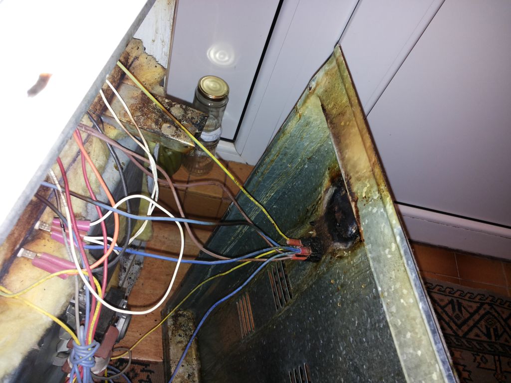

Оня ден една готварска печка турска Voltel от известно време падал предпазителя.Отварям я и виждам това
отдушника на фурната духа към задния капак и целта е да се облее обилно клемата със захранващите кабели със мазно и вода.
За да е сигурно че клемата ще е изцяло накисната отвън ситуацията е същата :shock: По примера на тинки бих казал че човека конструирал тази комбинирана печка на ток и ГАЗ трябва да бъде публично разстрелян.Изолационната пластина между фазовата и нулевата клема е от порядъка на 0,3 мм дебелина.
НА табелката мейд ин тюркей,дестинация за експорт българия :shock:
