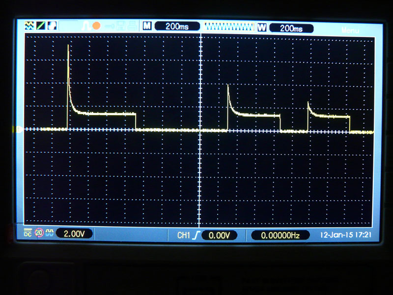

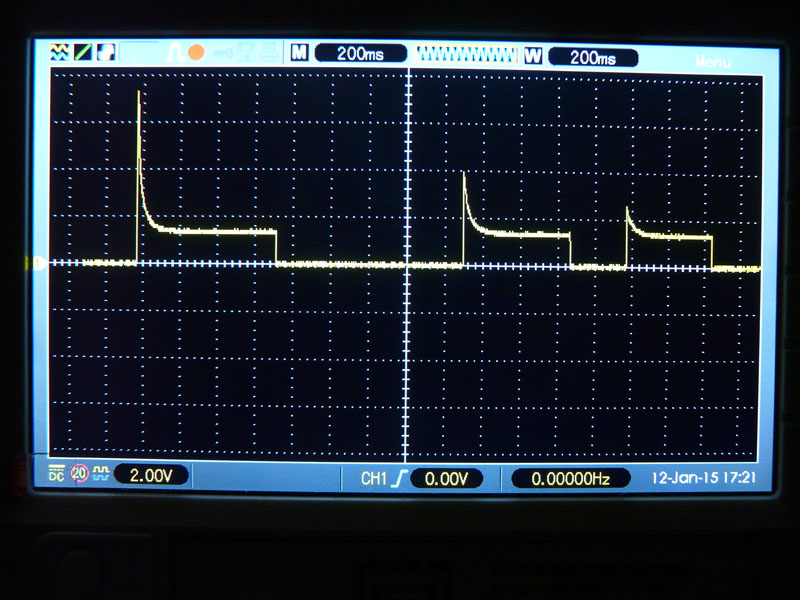

Направих постановка с акумулатор 12V, автомобилна лампа, амперклещи MS2108 и осцилоскоп, за да може до някаква степен да се види времето за реакция на амперклещите.
На тази снимка е осцилограмата на тока на лампата, когато я включа през резистор 1 ом и включени пипала на осцилоскопа в двата края на резистора - режим "амперметър", така показанията във волтове са еквивалент на ампери .
Тези връхчета са пиковете от началното включване на лампата и както знаем, когато жичката на лампата е студена, тока през нея е най-голям. В случая достига до около 7.5А(всяко квадратче от осцилограмата по височина отговаря на 2V, в случая това са ампери). Следващите връхчета са с по-малък пик, защото жичката на лампата е вече гореща, когато включвам и изключвам лампата.

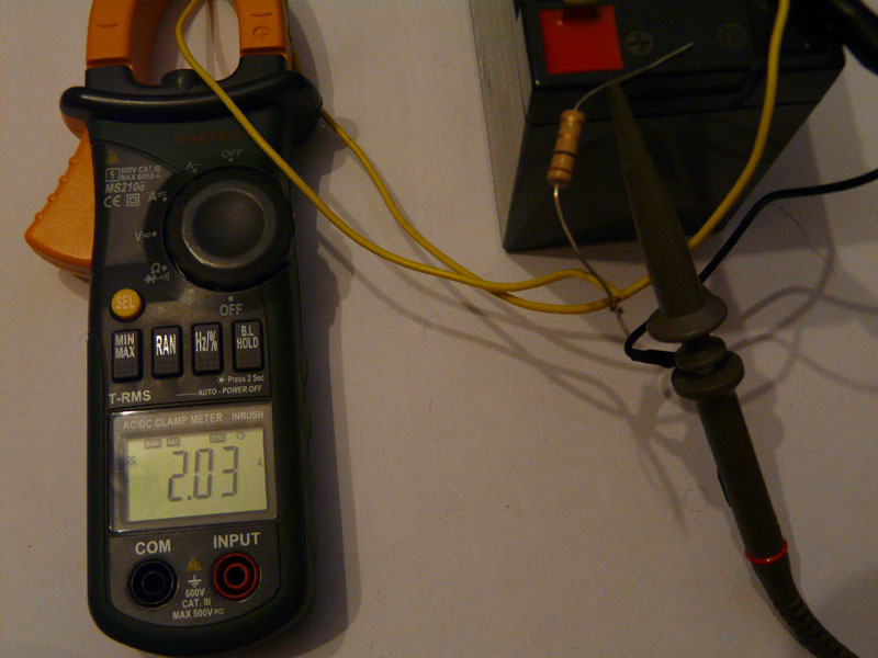

Тока, който показват амперклещите след този пик е на тази снимка - това е тока, който консумира лампата когато свети непрекъснато:

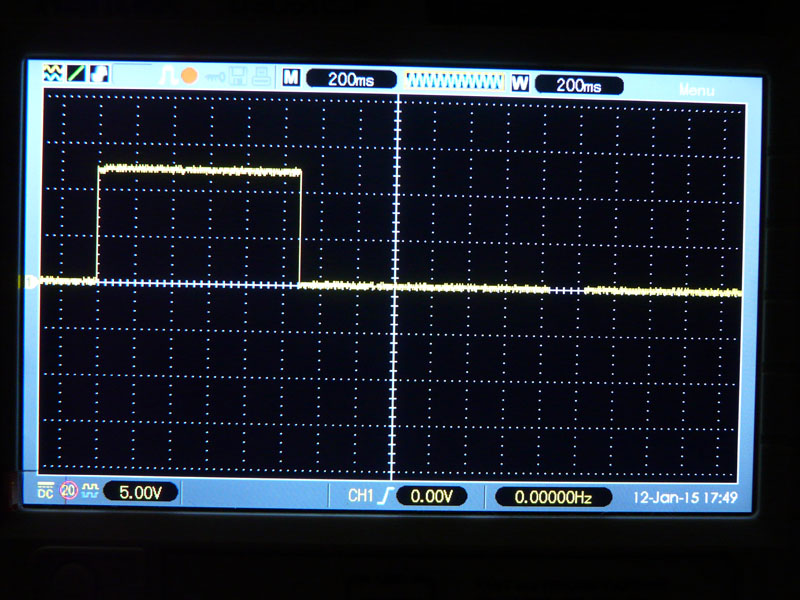

На следващата снимка вече осцилоскопа измерва напрежение, но по-важното за нас е времето, което показва - в случая то е 640 милисекунди - това е времето, в което бързо на ръка включвам и изключвам лампата включена за измерване през амперклещите.

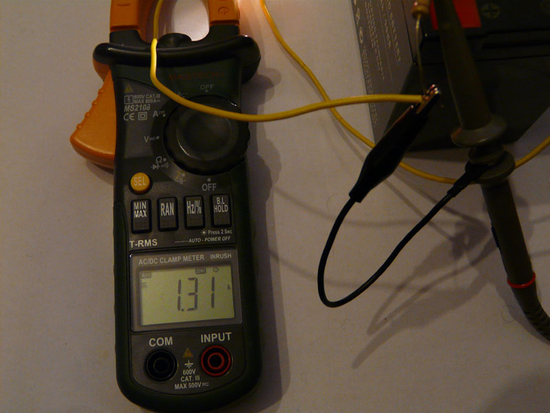

Ето на следващата снимка какво успяха да прихванат амперклещите за 640 милисекунди в режим на "макс" - в този режим запаметяват и показват най-голямата стойност, която са уловили:

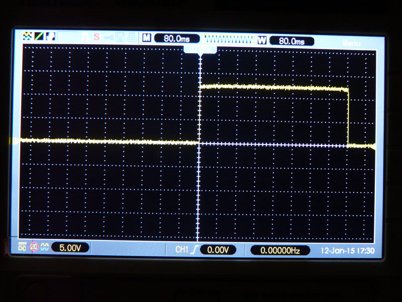

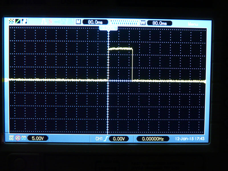

На следващата снимка съм направил по-кратък импулс, който се вижда на осцилограмата и той е около 180 милисекунди:

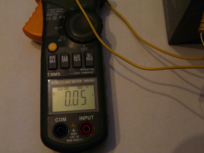

DMN - майстор
И ето какво успяха да хванат амперклещите за това кратко време - нищо:
Ето толкова време им беше необходимо да покажат реалното показание(от втората снимка в предния пост), което нас ни интересува - около секунда:
А за оня първоначалния пик от 7.5А въобще няма начин как да го хванат нашите столевки. То и със измерването на стартера става нещо подобно както се вижда. Но както се вижда и при лампата, не този първоначален пик определя мощността и работата на лампата, и работния й ток е доста под този пик за да си вадим заключения от него :)
fox_vt - майстор
Е да ама то както и при стартера така и при лампата този пик е още преди да се задейства устройството-нито стартера е мръднал нито лампата е светнала(нажежена).Интересно ако направиш такава постановка но със променлив ток какъв ще е резултата,все пак там има опцията инруш и ако и там е така с реакцията то това е леко недодялано.
