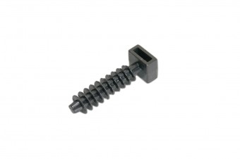

Ето тези два продукта, които колегата mirk е показал и на снимки е най-доброто, обаче скобата е около 10 ст., а дюбела 15-20 стотинки.
Наистина с пирона е най евтино.
Изображение;Изображение
Но ако няма да има мазилка, а гипсокартон, това са чудесни приспособления, някакси ти прави кеф
mirk - майстор
И това е добро когато външния вид е без значение, например в окачени тавани, зад предстенни обшивки и др. подобни.
