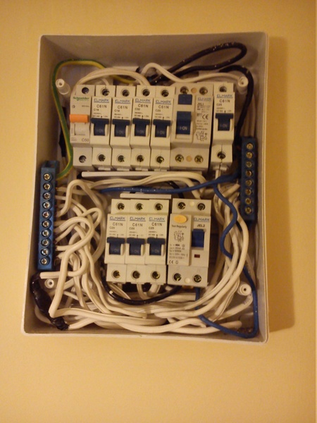

Между другото нулевата шина която е взел icemans не е толкова лоша нищо че е на Елмарк. Ползвал съм такива и определено са по-добри от тези на метър. Шините продавани на метър са толкова изцедени от към матриял че почти няма резба а от другата страна са като люспа.
