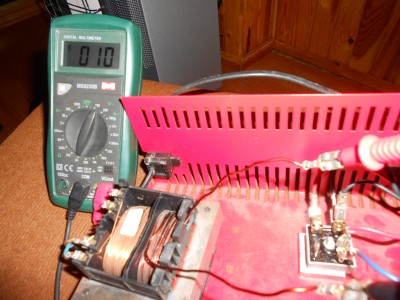

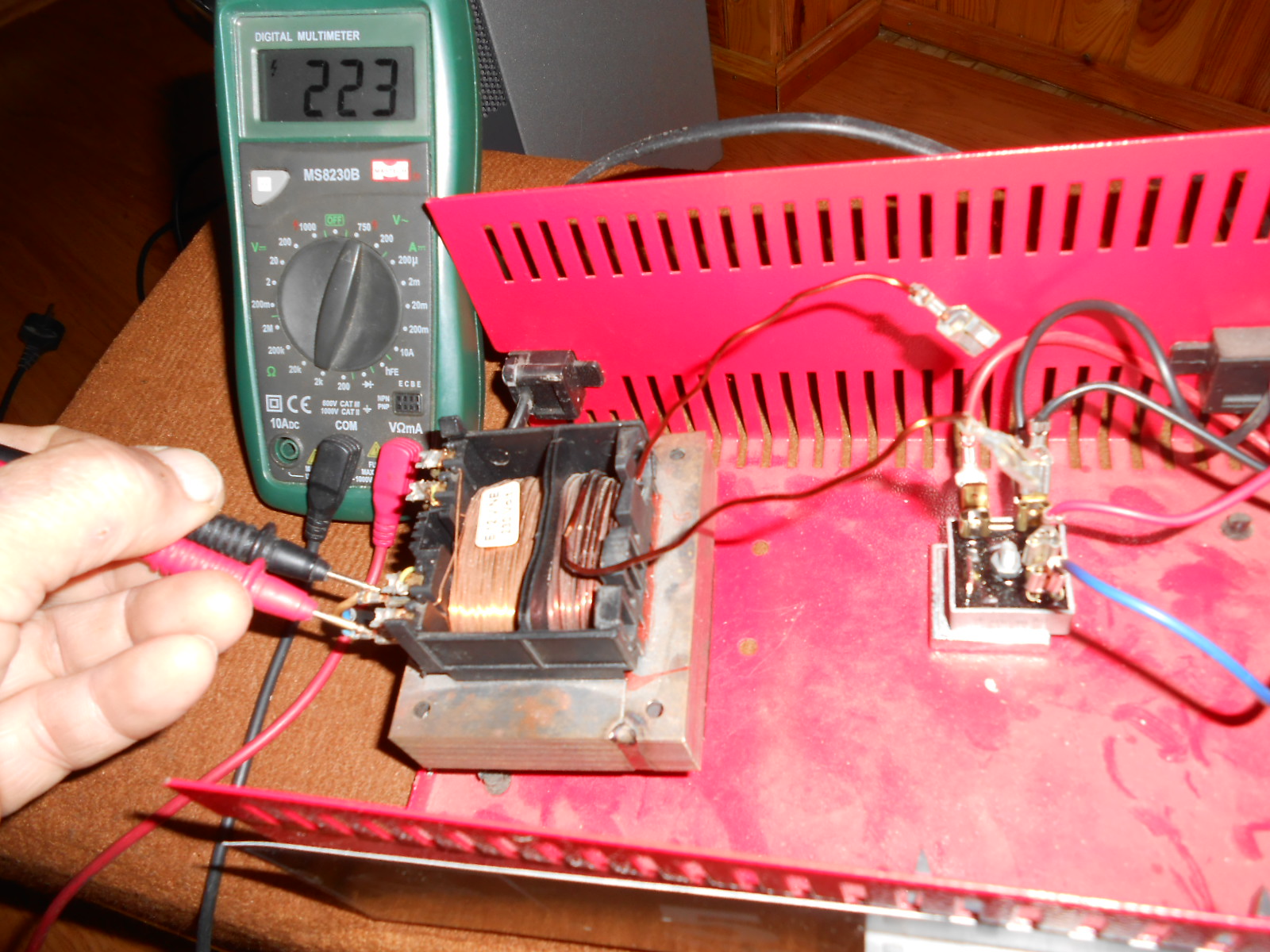

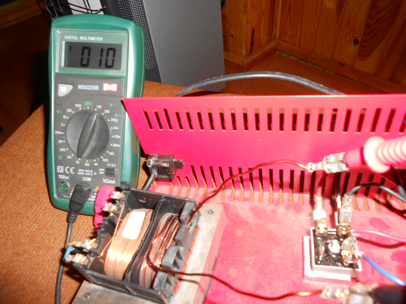

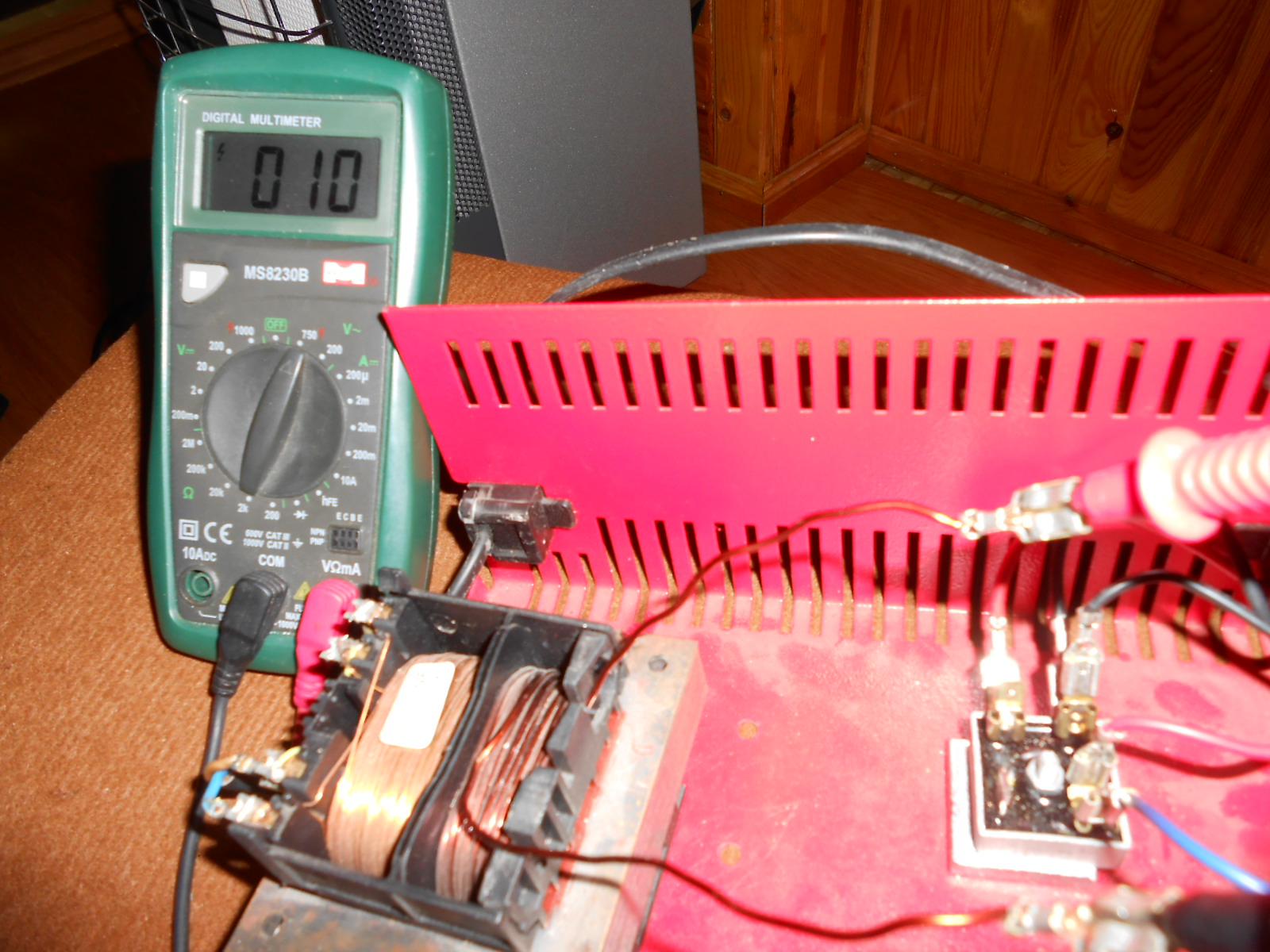

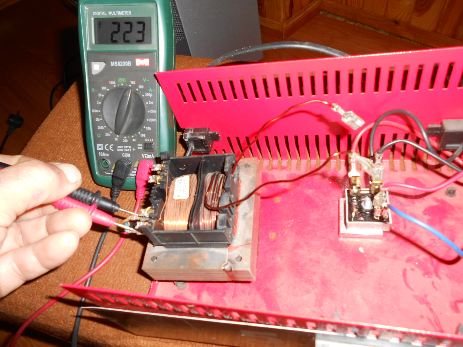

Този път обаче не е от греца , смених 3 току що купени от магазина но трафа изключва още с включването на зарядното. Без греца, с вкл. 12v.лампа от автомобил трафа си бачка. Щом обаче закача греца , веднага забива и изчезва тока и на входа и на изхода въпреки че е вкл. във напрежение 220v. Да добавя само че на изхода напрежението е 10/11v.
