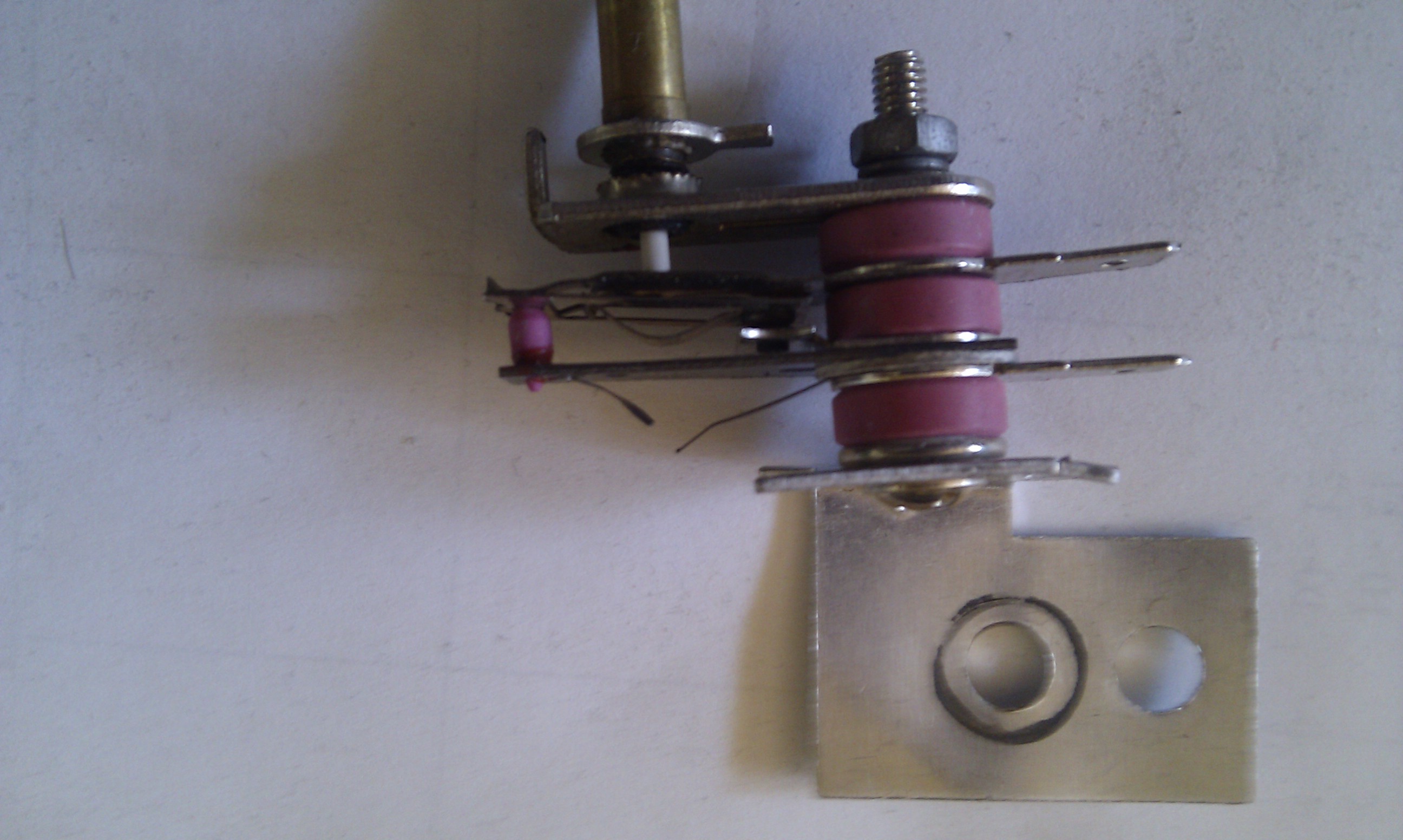

hidrazin написа:Бъркаш. Става за почти всички видове печки и плочи. Като за малките, така и за големите плочи са еднакви. Разлика има само ако плочата е с една или две зони. Това 13А не е необходимия ток за загряване на биметалната пластина а максимално допустимия ток през контактите. Не са много домашните готварски печки с плочи от по 3kW.Ако не си наясно как работи, разгледай го и помисли.![]()
В интерес на истината не съм разглобявал такъв. Вероятно нагревателя за биметалната пластина е свързан паралелно на изходите за нагревателната плоча, за да може като изключи ключа да се изключва и той и да изстива. Падне ли ми случай определено ще разпарчалосам един такъв.

Junak написа:Ако не си наясно как работи, разгледай го и помисли.За кое по-точно? Аз не говоря за това, което ти си показал а то е терморегулатор за индиректен монтаж.
http://product.11467.com/d1600383.htm
Това дето stiv1961 е показал е за директен монтаж - някъде в близост до нагревателя за да се нагрява от него или от горещия въдух и лъчение. Този модел няма нагревателна жичка.
Аз говоря за съвсем друг модел.
http://www.rosi-995.com/index.php?route ... uct_id=419
Погледни отдолу моделите печки за които става. Едва ли всички тези печки имат плочи с еднаква мощност и съответно консумация.
http://nikelectric.com/product_info.php ... ts_id=2110
Той е и малко по-скъп. Както казах - не съм разглобявал и падне ли ми ще отворя един. Та с мисленето съм до тук. ЗА мен логично е вътре в него да има нагревател паралелно на нагревателя - един жичен резистор с не много голяма мощност би свършил работа. Още повече в показания от мен модел влизат и фаза и нула.

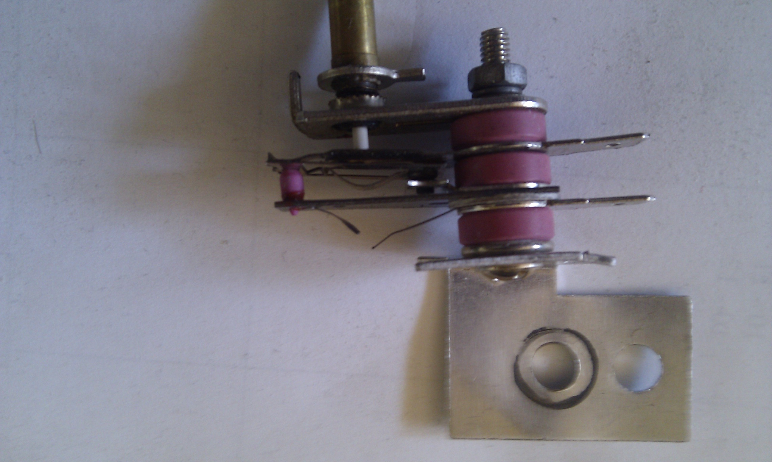

Аз съм отварял!
Вътре има 2 биметални контакта.
Единият се подгрява от фаза и нула влизащи в ключа и чрез него се прави реглажа.
Няма значение колко вата е плочата, разликата е дали е с 2 извода или 4.
Другият биметал се подгрява през плочата и служи да светне лампата, че плочата е гореща.
p1-фаза
p2- нула
s-лампа
2-4 - плоча.
p1-фаза
p2- нула
s-лампа
2-4 - плоча.

todortv написа:...Единият се подгрява от фаза и нула влизащи в ключа и чрез него се прави реглажа...Тенкю. Спести ми терзанията докато намеря такъв за разпарчалосване.
