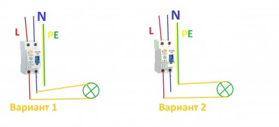

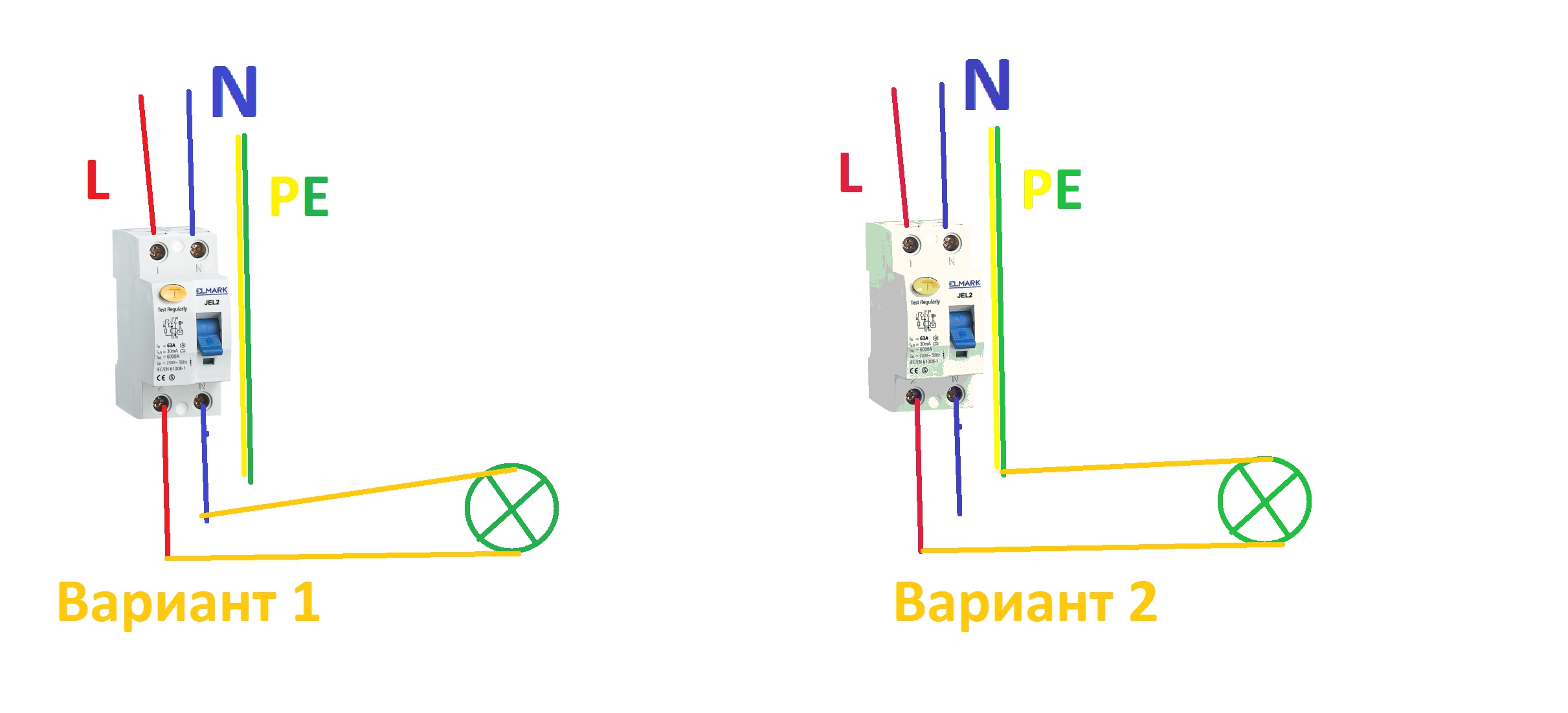

строителите не са маркирали кое е нула и кое е защитния за ДТЗ-то.
nv952 - майстор
Пп тоя цитат да не замине при бисерите?
bobko - специалист
Дефектнотоковата защита изключва фаза и нула,при изключено положение вземи фаза от друго място и замери на кой от проводниците ще има налично напрежение 220V.На този на който се появи този би трябвало да е защитения проводник.
nv952 - майстор
Колегата в първия отговор след моя въпрос го обясни много добре и това за мен е начина.
Пак казвам че аз нещо няма да слагам...просто исках да знам как да различа двата проводника ако ми се наложи(защото даже и на лампите кабелите са 3 проводни иначе няква комисия няма да разреши нещо си... Та даже лампа да си сложиш трябва да може да разбереш кой кабел кой е.
Бойлера вече им е свързан (от ел. техник-казвам го заради c5pro и ти напомням че форума се казва направи сам ) и си работи...
nv952 - майстор
Като в 1 клас с картинка ....
При свързване на вариант 1 лампата ще светне без да падне защитата
При вариант 2 защитата ще падне защото по защитния проводник минава ток по-голям от 30мА.
А дано аз съм го разбрал правилно.
