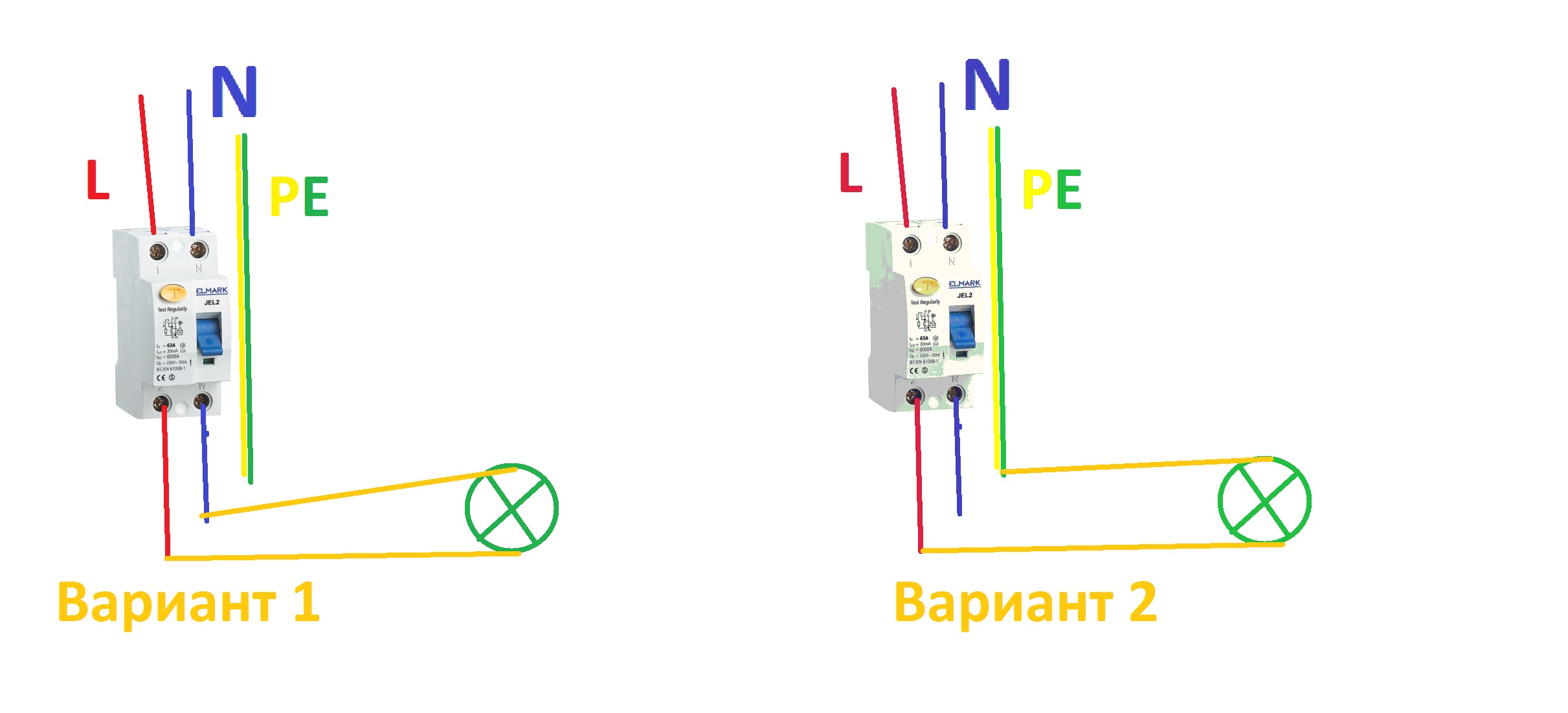

nv952 написа: строителите не са маркирали кое е нула и кое е защитния за ДТЗ-то.
Пп тоя цитат да не замине при бисерите?
c5pro написа:Между нула и защитен проводник няма да изключи ДТЗ, ако няма консуматор във веригата, защото тока ще е 0 ампераvalentino76bs написа:Ако има сложена ДТЗ вземи една лампа или там някакъв консуматор и го пробвай между фаза и нула и между фаза и защитен! При фаза и защитен проводник ще изключи ДТЗ.между нула и защитен без товар,пак ще изключи ДТЗ.накрая нищо няма да разбере.
дано обаче разбере,че трябва да си извика ел.техник.
 [/quote]
[/quote]
valentino76bs написа:Между нула и защитен проводник няма да изключи ДТЗ, ако няма консуматор във веригата, защото тока ще е 0 ампера
