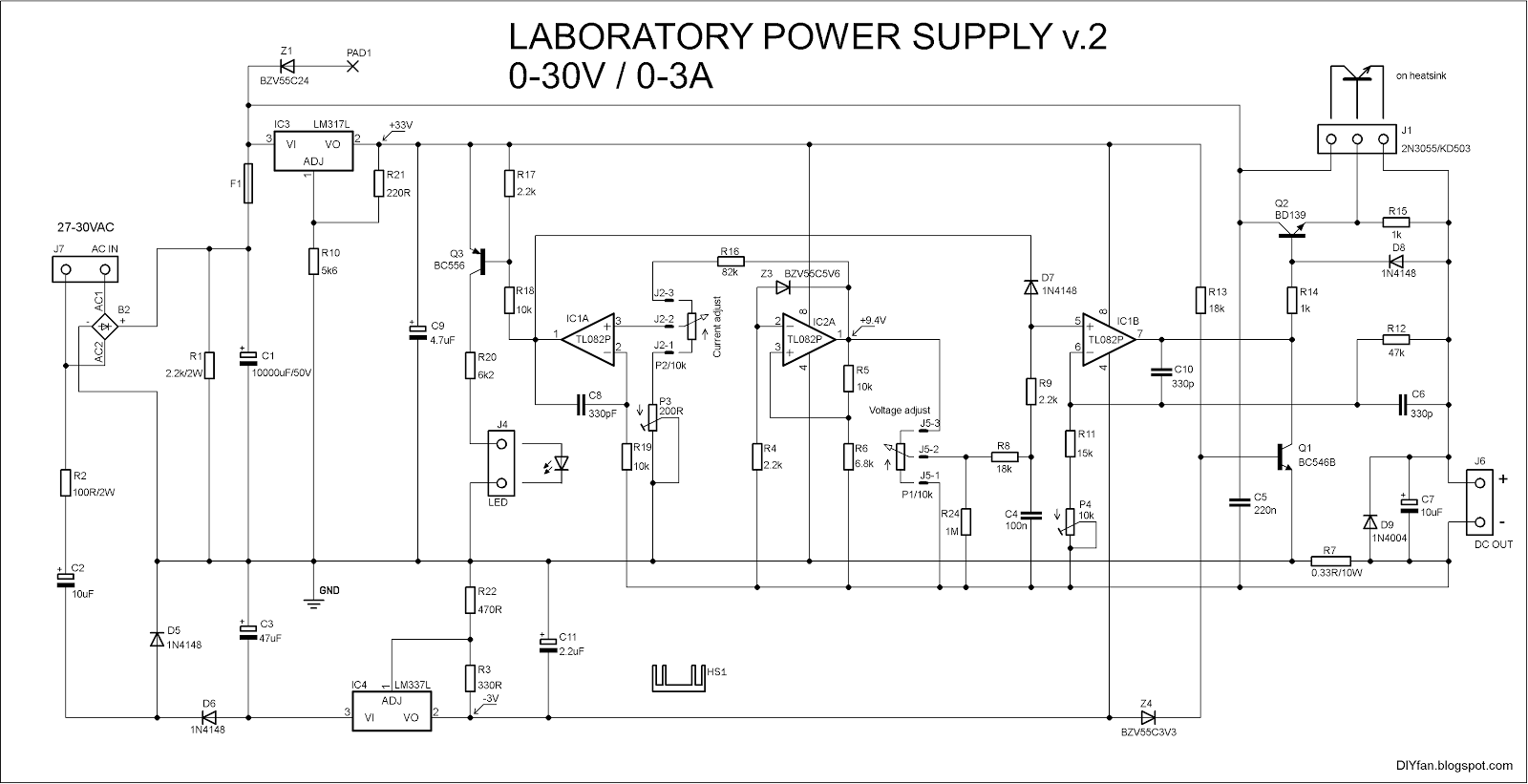

Колега, ти май не си видял схемата по която смятам да работя. Има си ООВ по напрежение и по ток също. Оригинално схемата беше до 3А, но направих няколко модификации, за да стане до 5А. А за кабела, съмнявам се да има чак такъв пад, аз няма да използвам кабел половин квадрат, ще си направя сондите ръчно с по-дебел проводник.
P. S.
Идеята ми е да не е всичко огромно, тежко и разлято в огромен корпус, а пък и още имам предвид, че ще го правя двуполярно. И кутията така съм я проектирал, че да има баш място за всичко и не много повече.
Боязлив съвет и скромно мнение по отношение на схемата.
Източникът на опорно напрежение, който е изпълнен с IC2A, не ще да е много коректен, тъй като това е схема на генератор на ток по отношение на R6. За да стане източник на опорно напрежение, Z4 и R4 трябва да си разменят местата. Стойността на R6 трябва да е 15.0k/1%, съответно R5A - 10.0k/1% и R5B - 178 Ohm/1%, където R5A и R5B са свързани последователно. Разбира се тези стойности на резисторите съответстват на напрежение върху ценера 5,6 V. Отрицателното захранване на IC2A (4 крак) е по-добре да се свърже към -3 V, като схемата се замени с TL081.

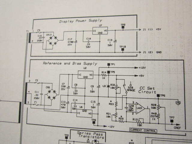

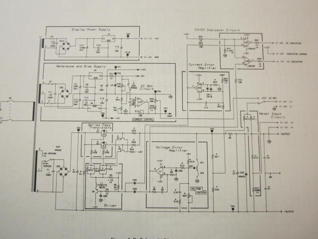

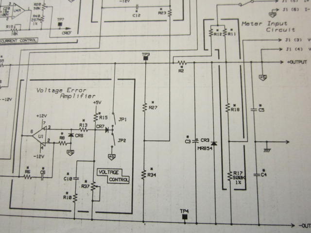

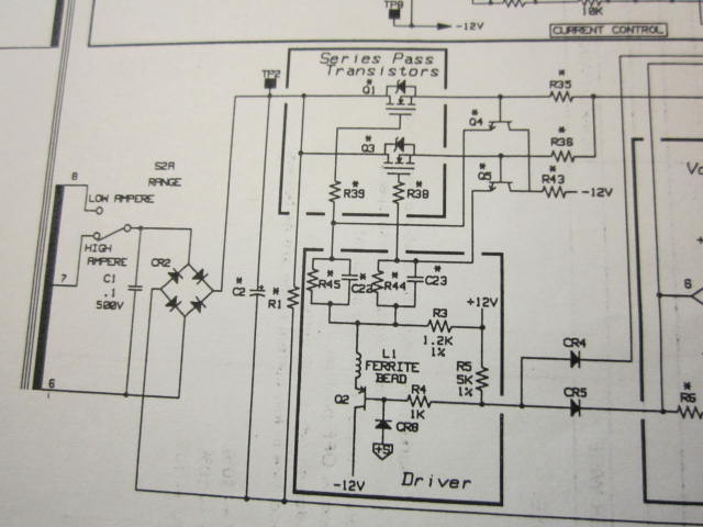

А ето и една малко по-истинска схема на стабилизатор:
(Без изричното разрешение на HP!)
За съжаление детайлността е никаква!
П. Петков - специалист

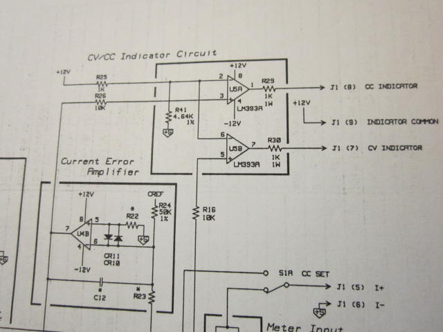

Малко по-ясно:
Усилвателите и компараторите са:
U1 - LF411
U4 - LF442
U5 - 393
thebugger - специалист
Колега, май си е точно източник на опорно напрежение, ценера и резистора са наопаки, защото са на инвертиращия терминал на интегралката. А и ще забележиш, че са така свързани, че да е плаващо изходното напрежение. Когато се увеличи пада върху изходния резистор (100mR), се увеличава и напрежението което отдава ОУ, като по този начин приповдига и изходното с няколко стотин mV. Прегледай как се държи схемата на симулация - http://everycircuit.com/circuit/6264455517437952
