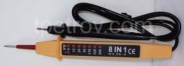

fikata написа:
То и фазомерите са забранени ама си се продават и използват
Това не го разбрах :?
Щото Европата НЕ дава. Безопасност. Тока минава през теб.
Трябва да се използват един от тези
Заради туй СЕ
изтеглен файл.jpg (6.31 KиБ) Видяна 2414 пъти

Фазомера, както всички неправилно го наричаме си е индикатор за наличие на напрежение. Не може да се използва като индикатор за отсъствие на напрежение. :-D Ако се явяваш на изпит по „ПРАВИЛНИК ЗА БЕЗОПАСНОСТ И ЗДРАВЕ ПРИ РАБОТА ПО ЕЛЕКТРООБЗАВЕЖДАНЕТО С НАПРЕЖЕНИЕ ДО 1000 V ” ти е гарантиран грешен отговор ако проверяваш отсъствие на напрежение с "фазомер". Примерно тук на 5-ти въпрос:
http://www.elektrakonsult.com/ucheben-c ... ni-testove
Мисля че всеки може да си отговори на въпроса защо не се използват тези така наречени фазомери с глимка. Ето и MIRO_073 е показал разрешените.
И не е само че тока минава през теб. Ненадеждни са и често лъжат.
Между другото, не е лошо MIRO_073 да махне тоя зеления по средата на ELMARK - GK7.

hidrazin написа:
...или фазоуказател

P.S."не е лошо MIRO_073 да махне тоя зеления по средата ..."
Е що?"Пеещата щанга" на какъв принцип работи?
И що даже "FLUKE" ги праят?

MIRO_073 - майстор
Разбира се, че и аз имам фазомер в куфара :-D
Юнак поясни защо да го махна?
http://support.fluke.com/find-sales/Dow ... NG_A_W.PDF
http://www.fluke.com/Fluke/auen/Electri ... ?PID=56200
П.П. Да прав си. Като се замислих. Махнах го.
