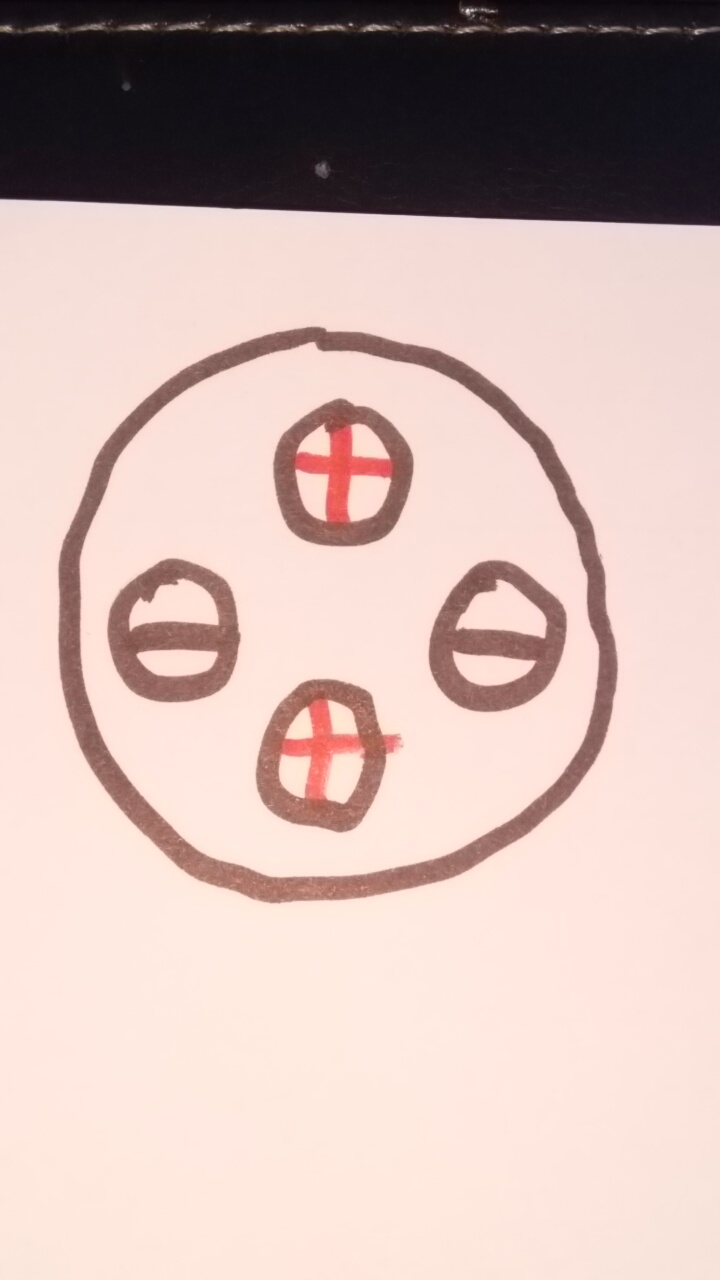

По напред в темата стана въпрос за смущенията, които ще създава такъв вид контролер. Ако е близо до панелите и далеч от товара(бойлера) това принципно е по-лошата идея. Това при двупроводно захранване. Има вариант с четирипроводен кабел, на който жилата се свързват два по два срещуположно и не е нужно екраниране. Помислете по въпроса. Давам и цветна картинка :) .

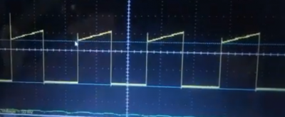

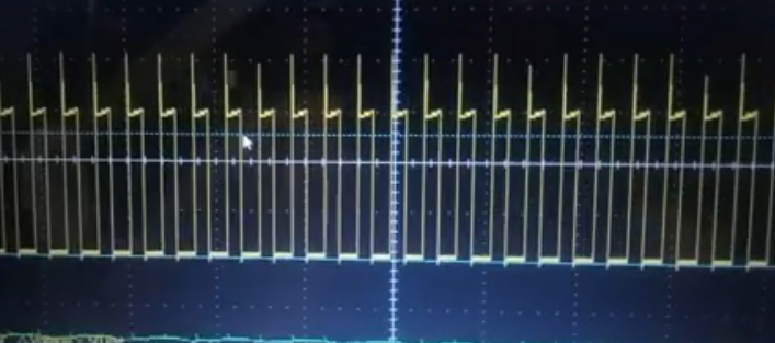

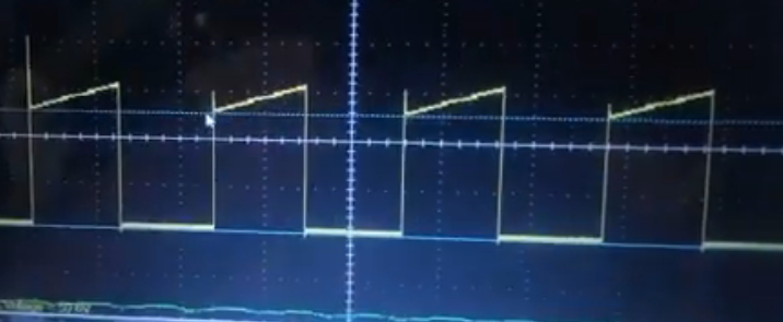

чет дек 12, 2024 2:18 pmgeocom написа:
...преобразувател който променя съпротивлението на товара в зависимост от производството на панелите...
Съпротивлението на това е активно и е константа. Не можеш да го променяш.
Целта ти трябва да е поредица импулси към товара с максимално малка разлика min/max на платото.
Не като например на първата графика с разлика 10 волта а като втората с разлика около волт.
Колкото по-малка разлика, толкова по-голяма ефективност.
Разбира се това което се опитваш да направиш няма нищо общо с МРРТ а си е най-обикновен ШИМ.
И не, няма да стане с 10 елемента на кръст.
С тая схемка или ще гръмнеш IGBT-то, или ще грее като печка.
Поне използвай нещо от сорта на IR2101 за управление на IGBT-то.
Успех! Бягам за пуканки и ще следа с интерес. :popcorn:
