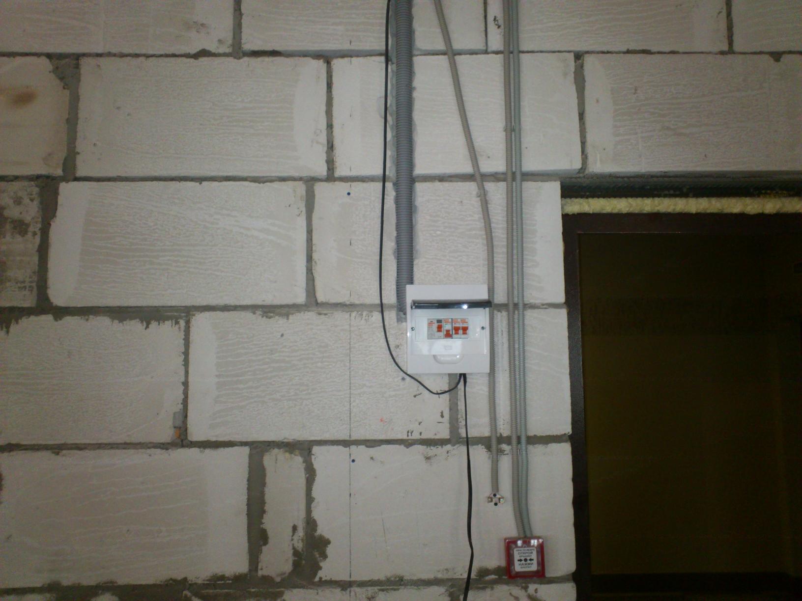

egx написа: Да ти призная доста се измъчих докато го напъхам тоя многожилен кабел. Дори разглобих клемата и я сглобих обратно. По-добрият вариянт беше на карбовам многожилните и тогава на ги напъхам, но нямам клещи не ми се даваха пари-добре познатата история.Ми като нямаш клещи за кабелни обувки, да беше калайдисал края на кабела и щеше безкрайно да си улесниш живота с мушкането. Много трудно се вкарва многожичен кабел в плътна клема без да се калайдиса или да се сложи кабелен накрайник. Дори и да засучеш края, пак тънките жички се кривят на където си искат.
А клемите не са лош вариант, ако има възможност за често преправяне, подмяна на ел.инсталация, тя е временна или открита.
Клещите хубавите са пари, дори по-евтинките отиват към 10-15лв, ама има поялници от левчето и припой от също толкова.
