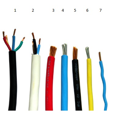

MIRO_073
- Мнения: 1431
Клас на гъвкавост на кабели и проводници:
Клас 1 - плътно монолитно тоководещо жило със сечение:
Al - 6-185...mm2
Cu - 0.5-16mm2
H05V-U, H07V-U, ПВВ-МБ1, СВТ, NYY, NYM...
N-7
Клас 2 - многожично тоководещо жило със сечение:
Al - 16-240...mm2
Cu - 10-240...mm2
H07V-R, СВТ, NYY, NYM...
N-4,5,6
Клас 5 - многожично тоководещо жило със сечение:
Cu - 0.14-240...mm2
H07V-K, H07RN-F, H05VV-F, RV-K, LiYY, LiYCY...
N-1,2,3
Това са масовите класове.
